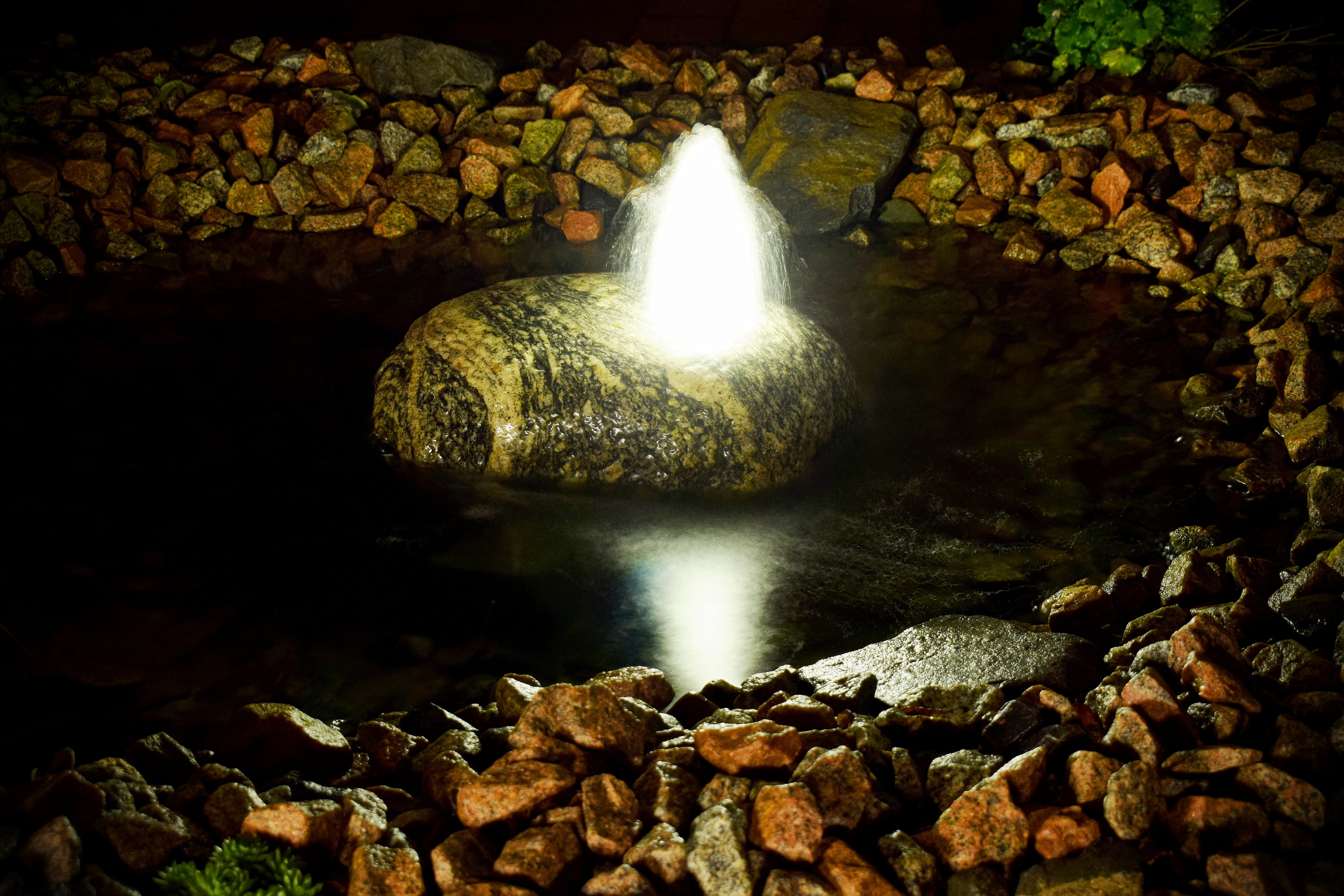

@taeddyyy Von der Perspektive finde Ich Bild 1 auch sehr gelungen. Bei den Grundeinstellungen der Kamera heißts nur Übung Übung Übung. Da muss jeder durch, auch wenn dann eine gelungene Stimmung im Bild von der Bildqualität an sich verschlechtert wird. Am besten mal bei dkamera oder dpreview die ISO-Leistung der Kamera abchecken, dass du raus findest, welche Werte noch im grünen Bereich sind und dann auch noch in die RAW-Entwicklung Zeit investieren, da kannst du auch noch gut das Bildrauschen wieder in Griff bekommen.
Bei Bild 2 störts mich zu sehr, das ein Teil der Maus abgeschnitten wurde :D

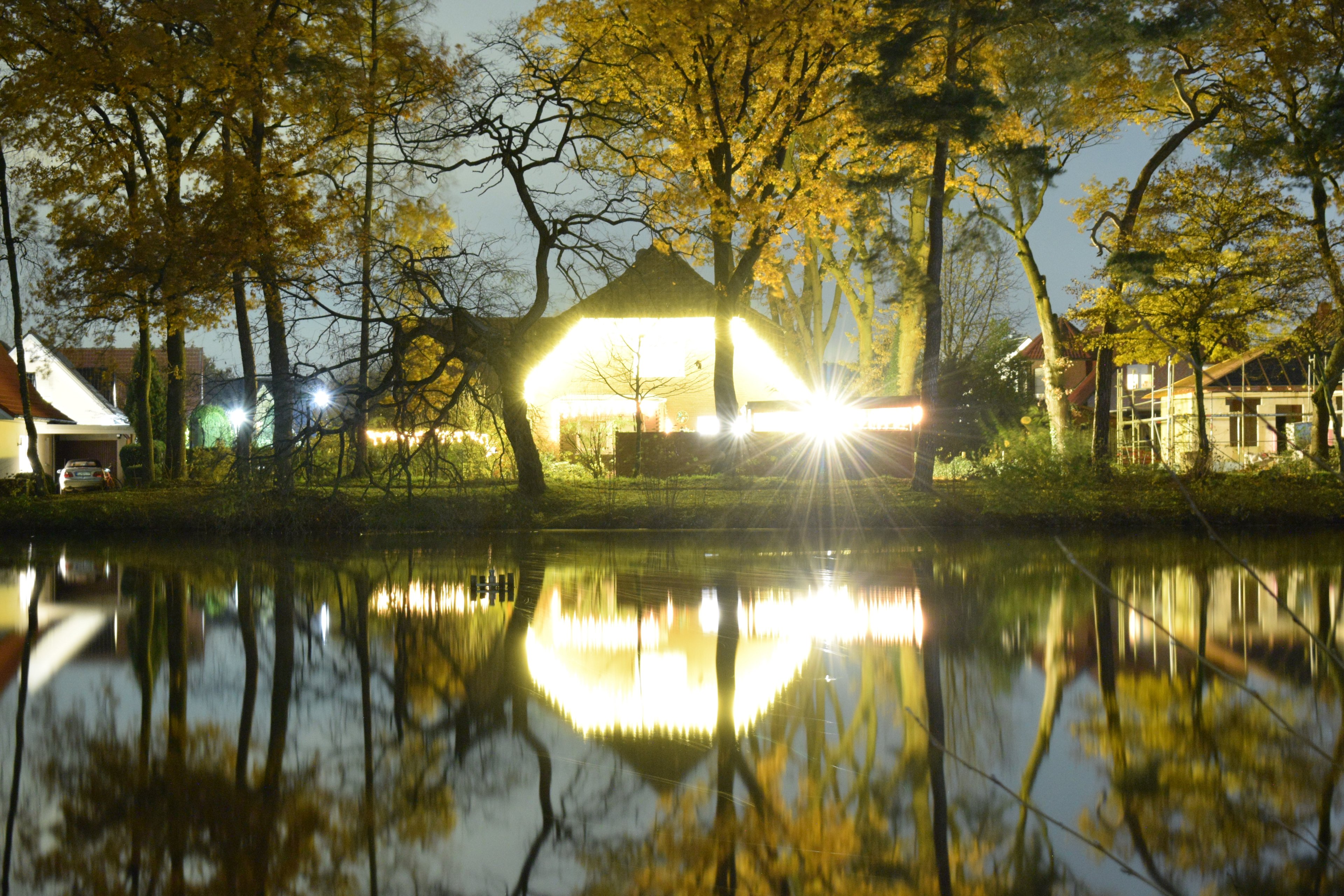

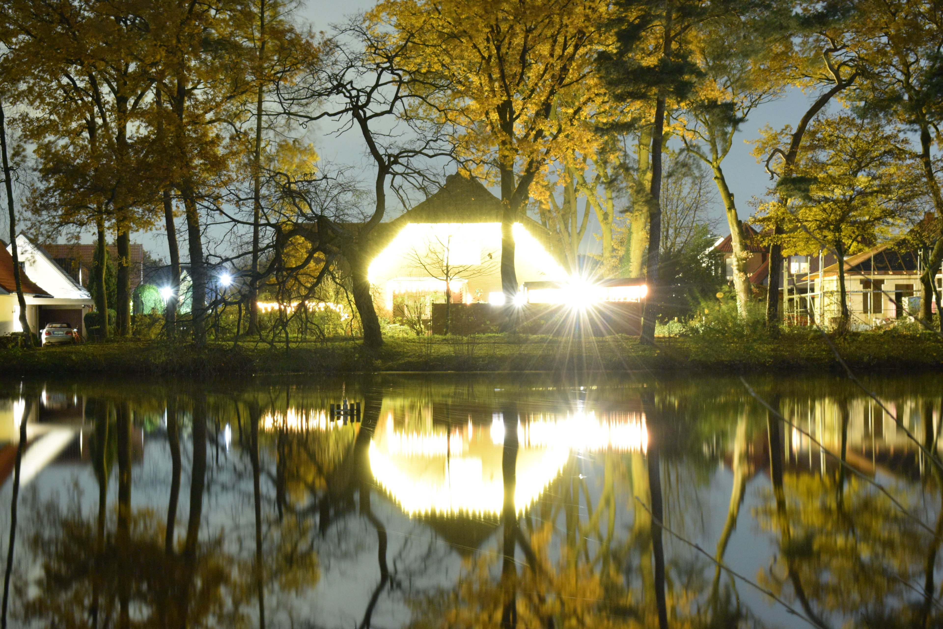

Hier mal eine extreme überbelichtung bei ISO 1600 und 170 Sek. :D
Es war stockduster, ca 21 Uhr gestern.
Hier hast du mehrere Probleme:
1. Die zweige rechts im Bild finde ich störend
2. Die Schärfe/Auflösung ist sehr gering
3. Du solltest in der Nachbearbeitung die Lichter etwas zurücknehmen.
Aber die Idee ist gut.

Das Motiv mit dem Haus hinter dem Gewässer hat definitiv Potential.
Wenn Du von Stativ aus fotografierst kannst Du nicht verwackeln. Wenn Du kein sich bewegendes Motiv ablichtest, bekommst Du auch keine Bewegungsunschärfe. -> Du kannst Dir das notwendige Licht über die Belichtungszeit hohlen und mit dem Basis-ISO (meist 100) fotografieren um die beste BQ zu erhalten.
Die Blende wählst Du dann nach den Kriterien Schärfe insgesamt, Schärfentiefe und Blendensterne.
Ich möchte bei meinen Nachtfotos i.d.R. durchgehende Schärfe und schöne Blendensterne erhalten, deswegen fotografiere ich mit diesen Einstellungen: ISO 100, Blende 11-13, Belichtungszeit: So lange wie nötig. In der Konstellation ist meist der Bulb-Modus unausweichlich.
Aus RAW-Fotos kann man per EBV sehr viel mehr raushohlen als aus JPGs, insb. wenn eine sehr kontrastreiche Belichtungssituation vorlag, wie es bei einem Nachtfoto fast immer der Fall ist.
