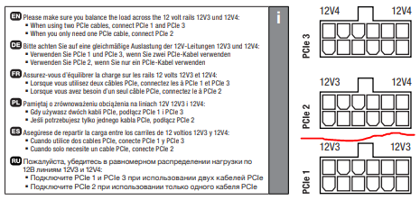

und zwar soll ein 10700k + 3070, 3080 oder 6800/XT mit einem Enermax Revolution D.F. 750W betrieben werden. Von der Wattzahl reicht das Netzteil (mit genug Puffer auch für die Stromspitzen die bei den neuen Grakagenerationen offensichtlich sehr extrem sind).
Jedoch ist mir eben aufgefallen, dass es sich nicht um ein Singlerailnetzteil sondern um eins mit insgesamt vier 12V Schienen handelt. Kann das zum Problem werden?
Und ist es eigentlich so, dass die Grafikkarte prinzipiell nur an eine 12V Schiene angeschlossen werden kann oder kann ich dies mit den Anschlüssen auf zwei oder sogar drei 12V Schienen aufteilen?
Netzteil Specs: Anschlüsse 1x 24-Pin, 2x 4/8-Pin ATX12V, 4x 6/8-Pin PCIe, 8x SATA, 4x IDE, 1x Floppy
+12V: 25A, 25A, 35A, 35A
Danke vorab
Grüße Kevin
Das ist wie bei be quiet Straight Power und Dark Power Pro: Stromversorgung der Grafikkarte über die starken PCIe 3+4 Anschlüsse des Netzteils.
siehe https://www.enermaxeu.com/wp-conten...lution-D.F/Downloads/revolution-df_manual.pdf
Reaktionen: Kvnn.

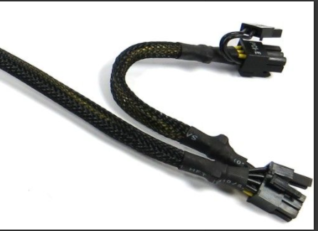

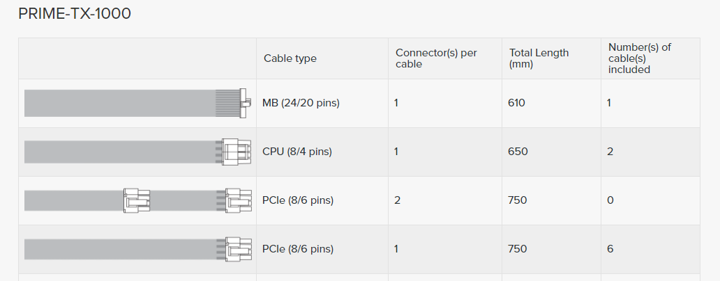

Wenn ein Netzteil mit Y-Kabel bei 12 Volt daher kommt und keine Alternative zulässt, wird es zurecht bei Netzteiltest als Negativpunkt gewertet.
Das "Problem" betrifft aber alle Bequiet Netzteile, die sich schon per Design so ausgelegt, dass man ein Kabel verwenden soll. Deshalb ist dort ein Stecker mit 12V3 und 12V4 belegt und es liegen nur Y-Kabel bei.
Elektrisch gesehen ist das kein Problem, solange der Hersteller den Querschnitt der Kabel entsprechend dimensioniert, zum Problem wird es dann, wenn ein "schlauer" Bastler ein solches Kabel dann durch "bunte" ersetzt.
Konsequent geht hier eigentlich von allen mir bekannten Herstellern, nur Seasonic gegen den blöden Trend mit Y-Kabeln vor. Hier liegen bei den stärkeren Netzteilen immerhin 1zu1 Kabel bei.
Wenn man es (elektrisch) genauer nimmt, dann ist das ganze Modularzeug großer Mist. Zumindest das 24Pin Kabel, das immer benötigt wird, sollte bei einem Netzteil fest verdrahtet sein. Leider ist hier genauso wie bei den Gehäusen die Technik längst der Optik untergeordnet.
Danke dir. Läuft die Grafikkarte wenn man sie so wie auf dem Bild anschließt auch auf zwei Schienen oder ist das garnicht möglich?
@xexex - Nur weil Y Kabel dabei sind heißt das ja nicht das man auch nur 1 Kabel benutzen soll, kommt eben immer auf die Graka an die verbaut wird. Problem ist eher das die meisten Leute einfach keine Ahnung haben was für eine Technik im Netzteil steckt und wieviel Strom die verbaute Graka wirklich braucht, ins Handbuch wird leider auch zu selben ein Blick geworfen.
Ein elektrisches Problem gibt es sehr wohl wenn man eine HighEnd Karte an einem Multirail NT mit nur einem Y Kabel betreibt und damit eben die Rail überlastet, der Kabelquerschnitt ist hier eher selten das Problem.

@Kvnn. Wenn du je ein Kabel an V3 und V4 anschließt nutzt du ja 2 Schienen mit jeweils 35 A.
Falsch! Wenn du meinen Post weiter gelesen hättest, sind die hierzulande beliebten Bequiet SP11 Netzteile ab 850W genau dafür ausgelegt.
Der Kabelquerschnitt ist hier das einzige Problem, weil es einem durchgeschalteten AWG16 Kabel gar nichts ausmacht, sich ein ebenso PCI-SIG konformes AWG20 Kabel aber zum Glühdraht entwickelt.
Grundlagen GPUs: Leistungsaufnahme, Netzteilkonflikte & andere Mythen | 2014 und 2020 | Seite 6 | igor´sLAB
Es sind ja nicht die Y-Kabel an sich das Problem, sondern die Kombination aus einem Y-Kabel, niedrigen Querschnitt und nur 6 genutzten Leitungen, wie in diesem Beispiel.
Das größte Problem sitzt aber meist vor dem Bildschirm und hat vom Kabelquerschnitt, Rails und Handbuch lesen kein Ahnung. Hauptsache ein dünnes Kabel, am besten in bunt, Optik geht doch immer vor Funktion.

Tatsächlich läuft auch unter Volllast das System mit zwei seperaten PCIe-Kabeln stabil! Danke :daumen:
Reaktionen: xexex, deo und rumpel01
