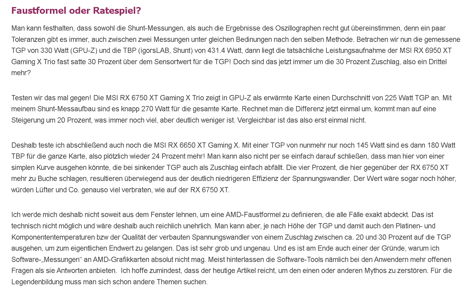

Ein sehr interessantes Video von Igor geschaut.
Da nimmt er mal genau unter Lupe was die GPUs von AMD und Nvidia so an Saft über die Stromanschlüsse ziehen und was man mit Tools auslesen kann.
Hier ist das auslesen von Nvidia genauer weil der gesamte Strom der reingeht gemessen wird.
Bei AMD wird NUR der Chip UND der Speicher gemessen, alle anderen Teile, wie z.B. Verluste der Spannungswandler sind dort NICHT enthalten.
https://www.igorslab.de/grafikkarte...ia-einfach-ist-und-bei-amd-nahezu-unmoeglich/
