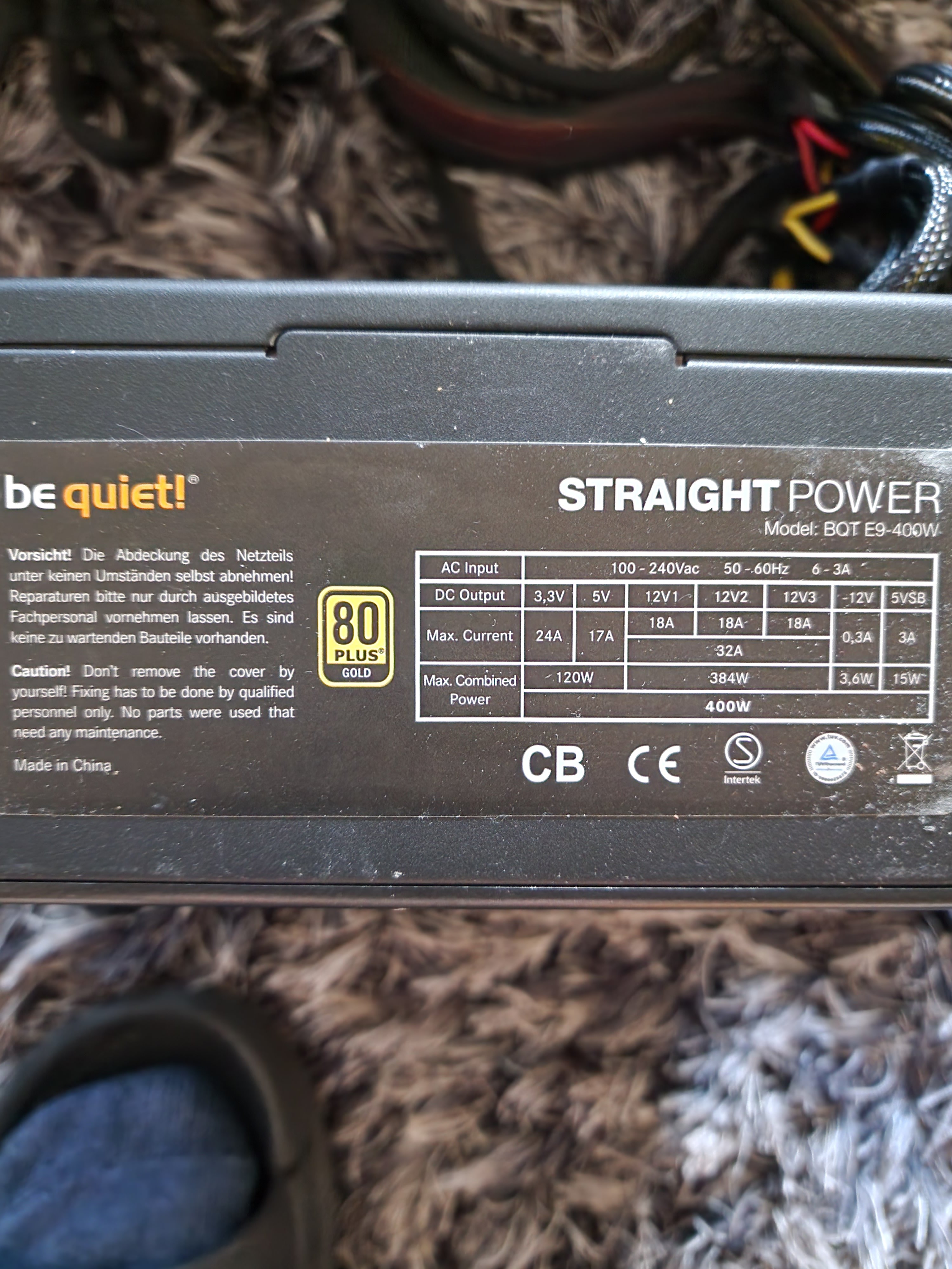

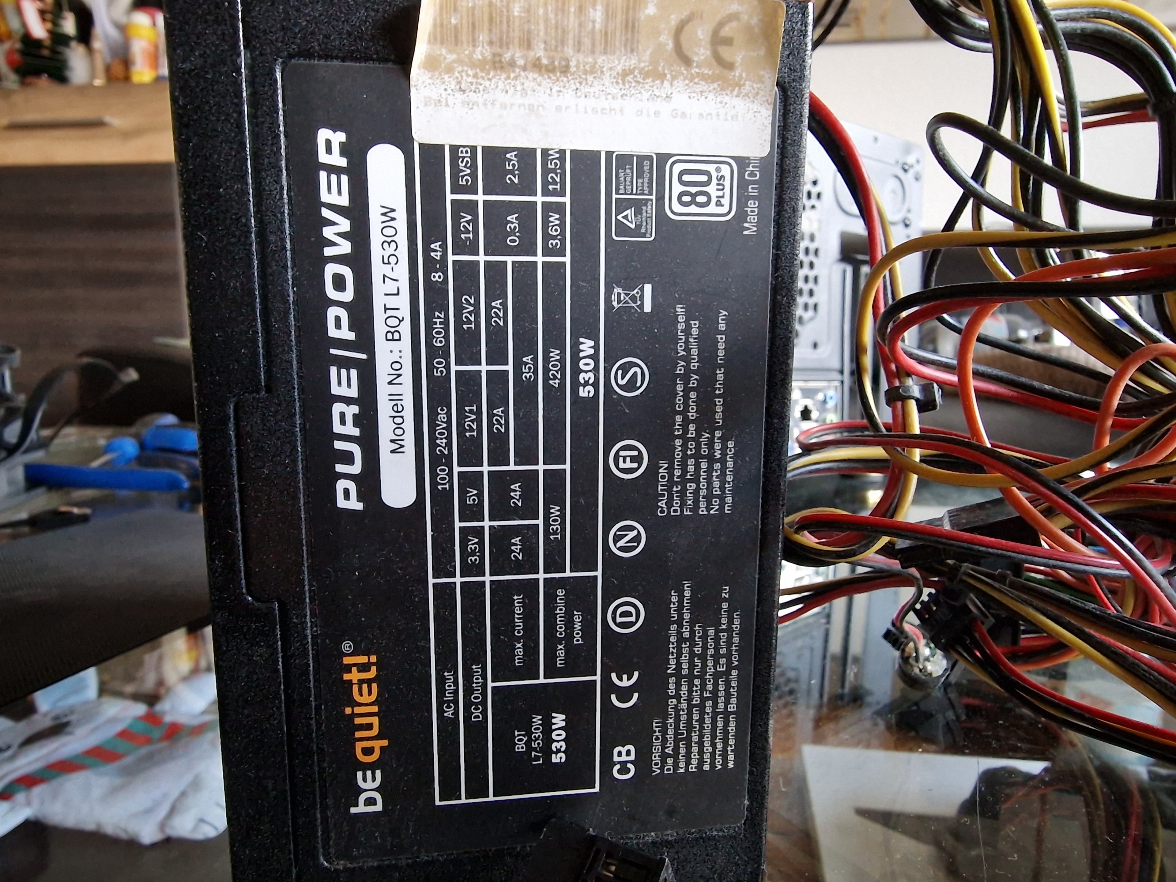

Moin, bastel gerade ein älteres System fürs Schlafzimmer zusammen und habe noch 2 Netzteile hier rumliegen und kann mich nicht entscheiden welches ich nehmen soll.
Ist für ein 3570k
Und eine gtx 1070
Ganz klar das Straight Power 9, immerhin 2 Jahre jünger als das Pure Power 7
Reaktionen: Gewürzwiesel und doZ
Das gleiche Straight Power hatte ich mehrere Jahre mit einer GTX 1070 und einem I7 4770K bei meinem Sohn problemlos in Betrieb. Eine Garantie, dass es noch ordentlich funktioniert, hast Du natürlich nicht. Aber da die BeQuiet-NT anständige Schutzschaltungen implementiert haben, ist es einen Versuch wert.
Reaktionen: doZ
Danke, war auch meine Wahl aber dachte sind beide von 2011 und 400watt nur..
Aber sollte passen danke
Das Straight Power hat die bessere Qualität und dürfte ausreichend dimensioniert sein.
Reaktionen: doZ
