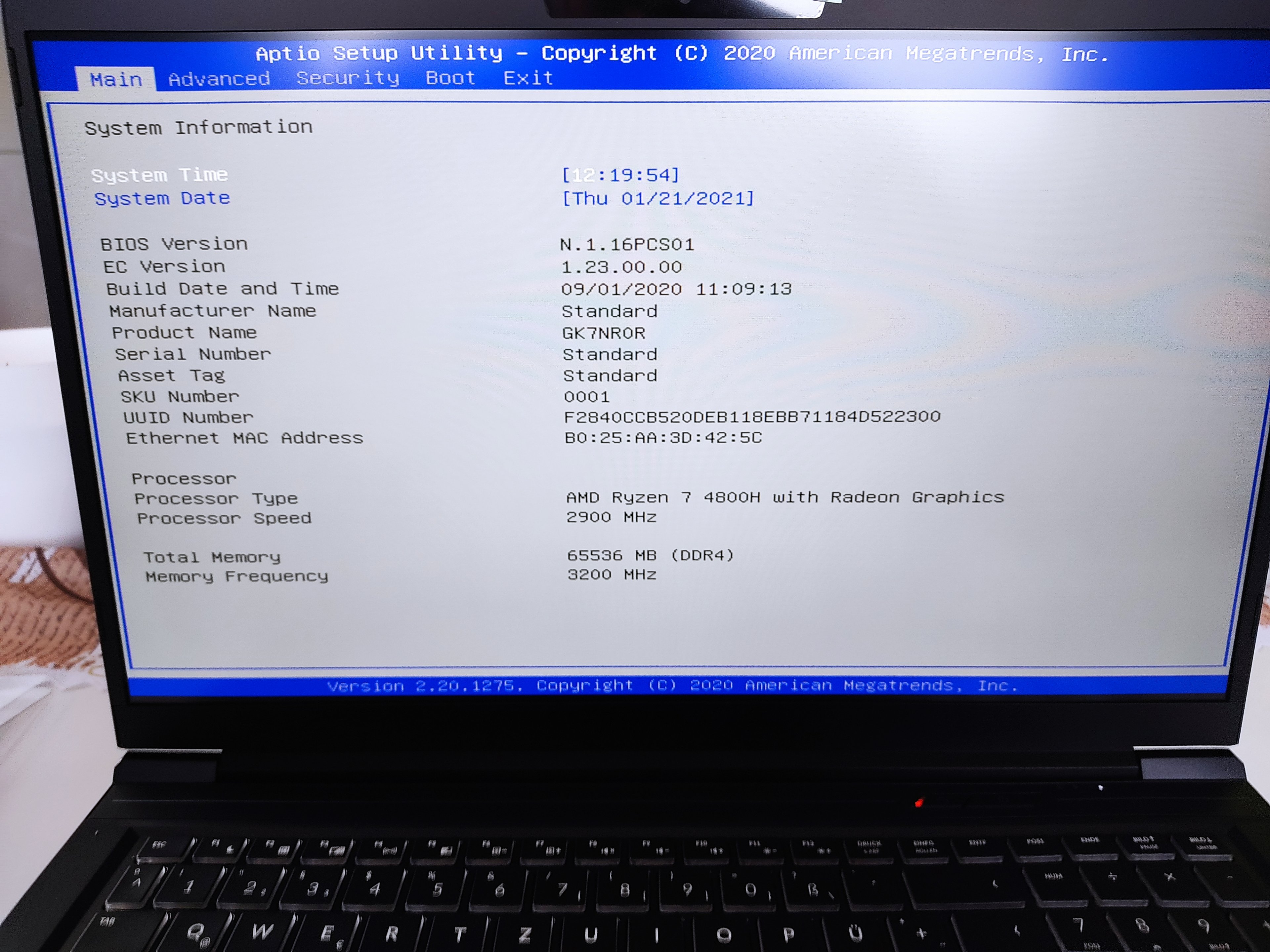

Guten Morgen,
auch wenn das Core 17 AMD kein PCIe 4.0 unterstützt, kann man trotzdem PCIe 4.0 SSDs verbauen, oder ? Ich würde gerne eine Samsung OEM Client SSD PM9A1 PCIe 4.0 x4 SSD einbauen, und halt nur mit PCIe 3.0 betreiben. Das sollte ja möglich sein, da ihr das Gerät ja auch mit PCIe 4.0 SSDs anbietet, oder ? Hier gehts leider nur um das Fusion 15 mit einer PCIe 4.0 FireCuda 520 https://bestware.com/de/faqs/index/search/?sqr=FireCuda+520 daher hoffe ich, das euer Bios auch die Samsung PM9A1 erkennt.
Hinter dem Core 17 AMD steckt der TongFang GK7NR0R Barebone oder ?
MfG
PCI-Express ist grundsätzlich abärtskompatibel bis hinunter zu PCI-Express 1.0, also ja.
Barebone-Modellnummern sind GK7NP5R, GK7NPFR oder GK7NR0R - je nachdem, welche GPU verbaut ist.
VG,
Tom
Wunderbar, besten Dank.
Edit: Euer Bios kann man auch für nicht XMG Geräte verwenden oder ? Zumindest ging das beim Apex 15 auch wunderbar.
