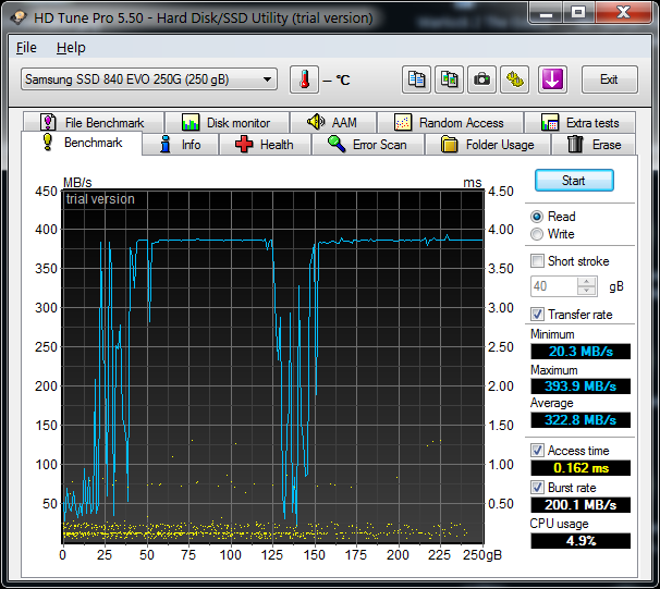

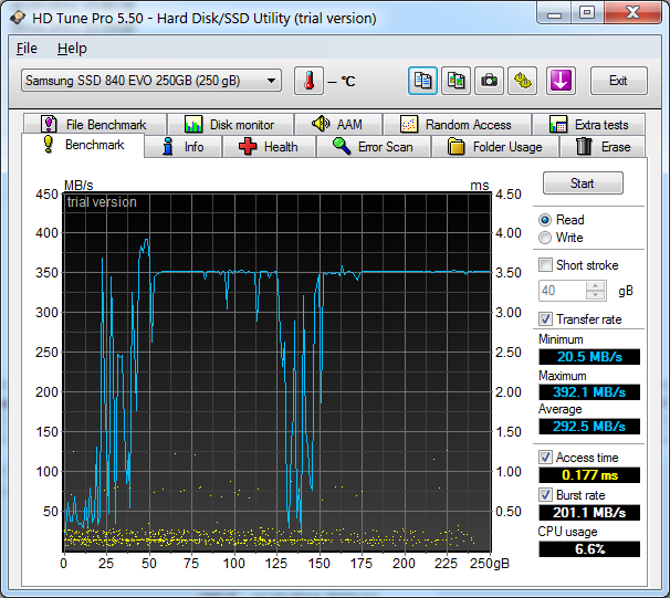

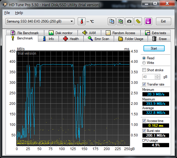

Vorher
Mit MS AHCI = 292MB/sec | Mit AMD SATA = 322MB/sec

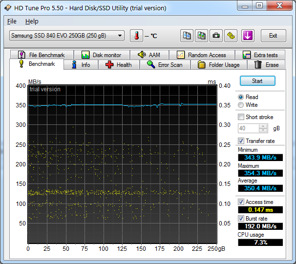

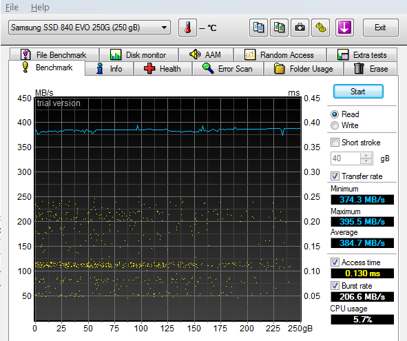

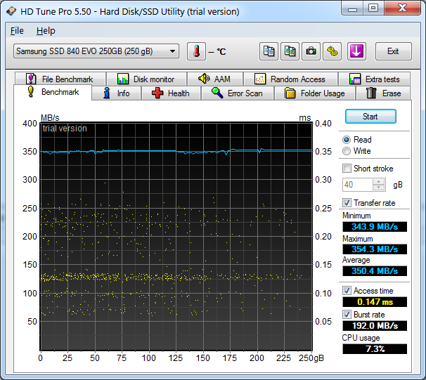

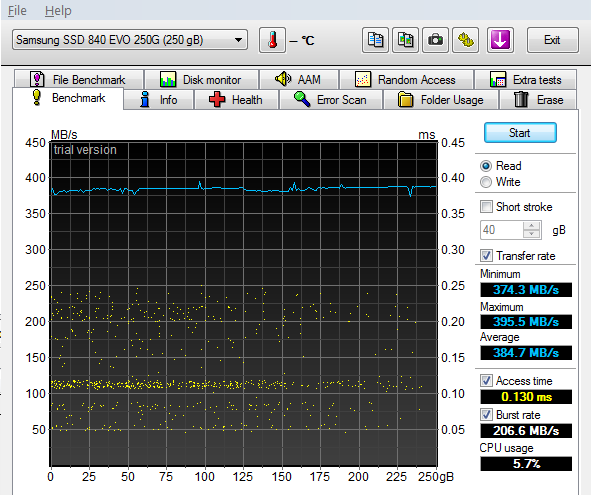

Nachher
Mit MS AHCI = 350MB/sec | Mit AMD SATA = 384MB/sec
840EVO 16-Oktober-2014_04-16 MS AHCI post R.png840EVO 16-Oktober-2014_04-16 post R.png
