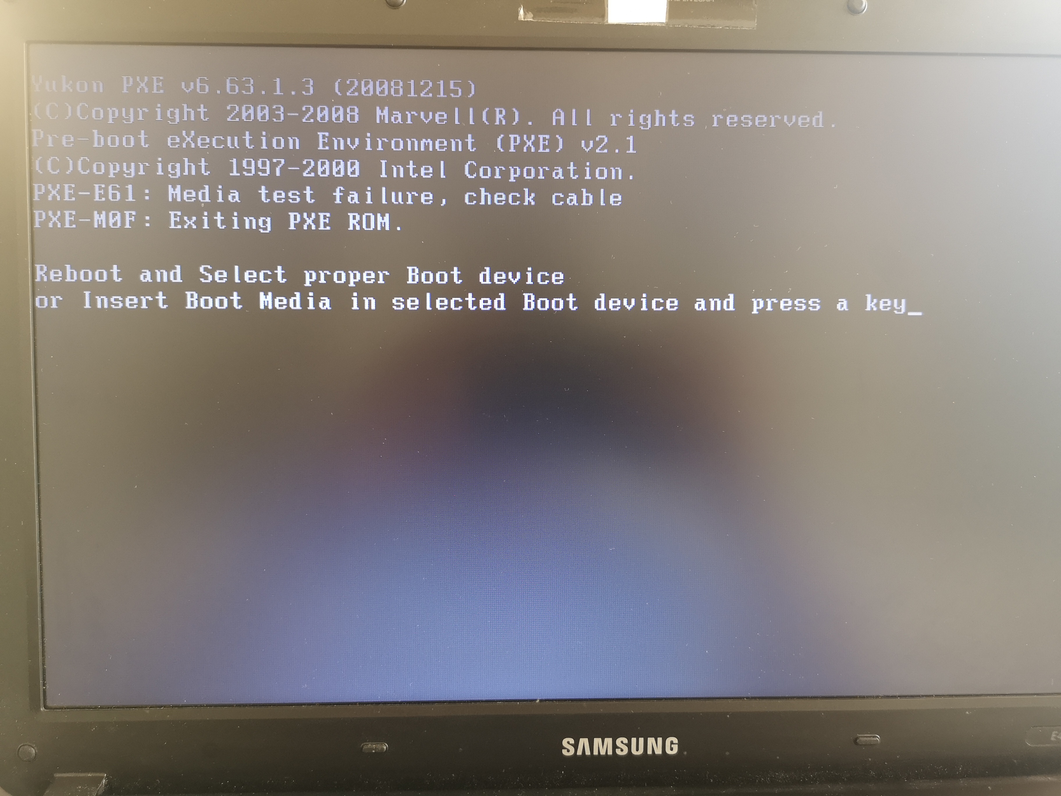

Samsung Laptop fährt nicht hoch

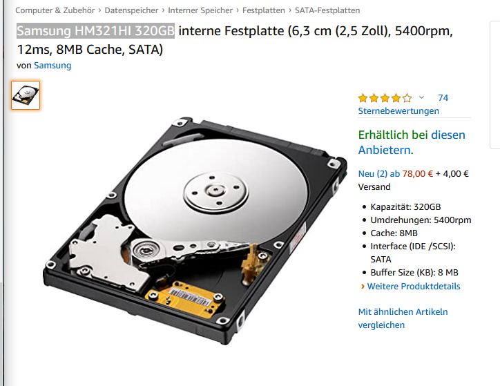

Wie neu installieren? Und wie gucke ich ob die ssd gesund ist?
Es ist eine Samsung HM321HI 320GB
keine SSD
keine SSD

Habe jetzt die Windows 10 CD in das Laufwerk getan und veraucht vom CD Laufwerk zu booten. Geht leider nicht kommt wieder Samsung Logo Bild. Die CD ist fürn A......
Wie komme ich in so ein abgesicherten Modus damit ich Windows neu drauf spielen kann?
