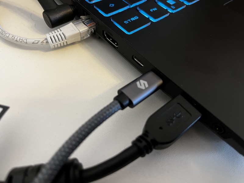

An diesem zuletzt genannten Port habe ich ein
Silkland USB C DiplayPort 1.4 Kabel 2M [8K@60Hz, 4K@240Hz/144Hz, 2K@240Hz, 32,4 Gbps] Thunderbolt 4/3 auf DisplayPort Kabel
angeschlossen.

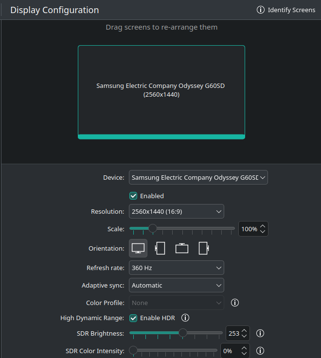

Erstmal beschreibe ich, wie sich das Ganze unter Linux (hier EndeavourOS mit proprietärem nvidia treiber, MUX Switch auf dGPU)
darstellt:
beim ersten booten wurde der Monitor sofort erkannt und als zweites Display aktiviert. Die Refresh Rate war zuerst auf auf 240 Hz begrenzt.
Ein einfaches aus- und wiedereinstecken des USB-C <-> DP Kabels führte dazu, dass nun auch 360 Hz verfügbar war. (neuer handshake?)
Der Monitor läuft auch problemlos mit 360Hz und aktivem HDR (ist auch per Monitor OSD so bestätigt).
Keine weitere Konfiguration nötig.

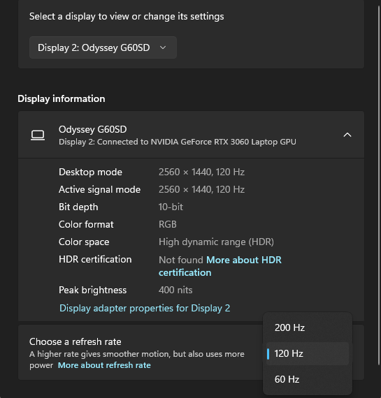

Der Monitor wird sofort erkannt und läuft erstmal mit 60 Hz. In den Display Settings sind auch 120 Hz verfügbar, die funktionieren.

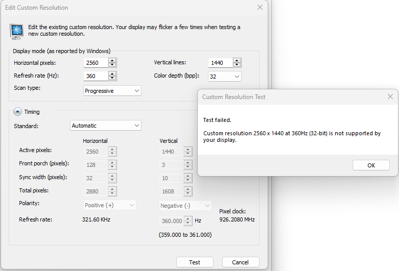

Im nvidia Control Panel ist auch keine höhere Refresh Rate verfügbar. Customize erlaubt das hinzufügen von maximal 200 Hz. Diese können auch aktiviert werden, aber die Farben sind in diesem Modus extrem verfälscht (falsches HDR?)
Ein rumspielen mit den Timings führte auch zu keinem Ergebnis. Alle refresh rates >200 Hz sind automatisch "Test failed", ohne dass der Monitor auch nur blinkt (es wird also nicht wirklich getestet wie mir scheint).

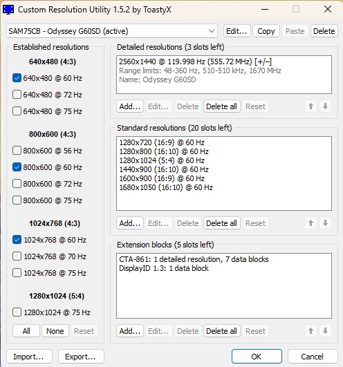

Installation CRU (Custom Resolution Utility)
Hier fällt auf:
-Das Range limit von 48-360 Hz wird korrekt erkannt
Ändern oder Hinzufügen der 'Detailed resolutions' 2560x1440 @ 119.998 Hz auf 360 Hz funktioniert nicht, die 360 werden rot markiert.

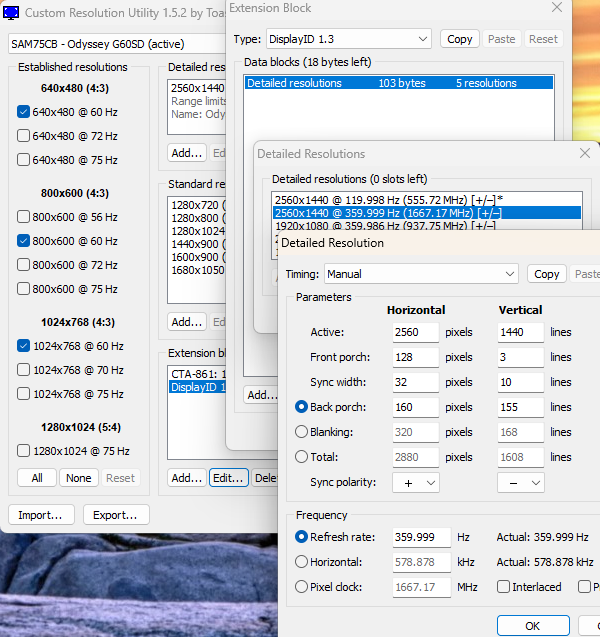

Beim reinschauen in die Extension Blocks fällt auf,
Die Auflösungen in CTA-861 sind auch alle <360 Hz und damit nutzlos.
ABER unter DisplayID 1.3, bei den Detailed resolutions
2560x1440 @ 359.999 Hz
angeboten wird. Copy&Paste in eine andere Liste scheitert aber auch an "rot markierten" refresh rates.

Den einzigen Unterschied den das gebracht hat war, dass ich nun im nvidia control panel nun doch die 360 Hz Refresh als custom resolution eingeben konnte. Diese wurde dann gemäß Meldung auch erfolgreich getestet, aber weder wurde sie gespeichert noch war die refresh rate danach anwählbar. der Monitor wurde wieder zurück auf 120 Hz geworfen.

Ich habe mich jetzt noch ein bisschen in der Dokumentation der CRU (Custom Resolution Utility) eingelesen. Der Grund warum ich dort keine höhere Refresh Rate eingeben kann und die Zahl rot markiert wird liegt in der EDID Datenstruktur selbst. Auflösungen im Detailed Resolution Block dürfen eine bestimme Pixelclock nicht überschreiten. Genauso im Standard Resolutions Block.
Lediglich im "Extensions Block" sind Auflösungen mit höherer Pixelclock zulässig. Hier sind ja auch die korrekten Aufllösungen/Hz meines Monitors gespeichert. Warum greift Windows bzw. der NV-Treiber nicht darauf zu?
Wenn ich per CRU alle anderen Auflösungen lösche und nur die 2560x1440 @360Hz im Extensions Block lasse, bekomme ich nur einen schwarzen Bildschirm.
