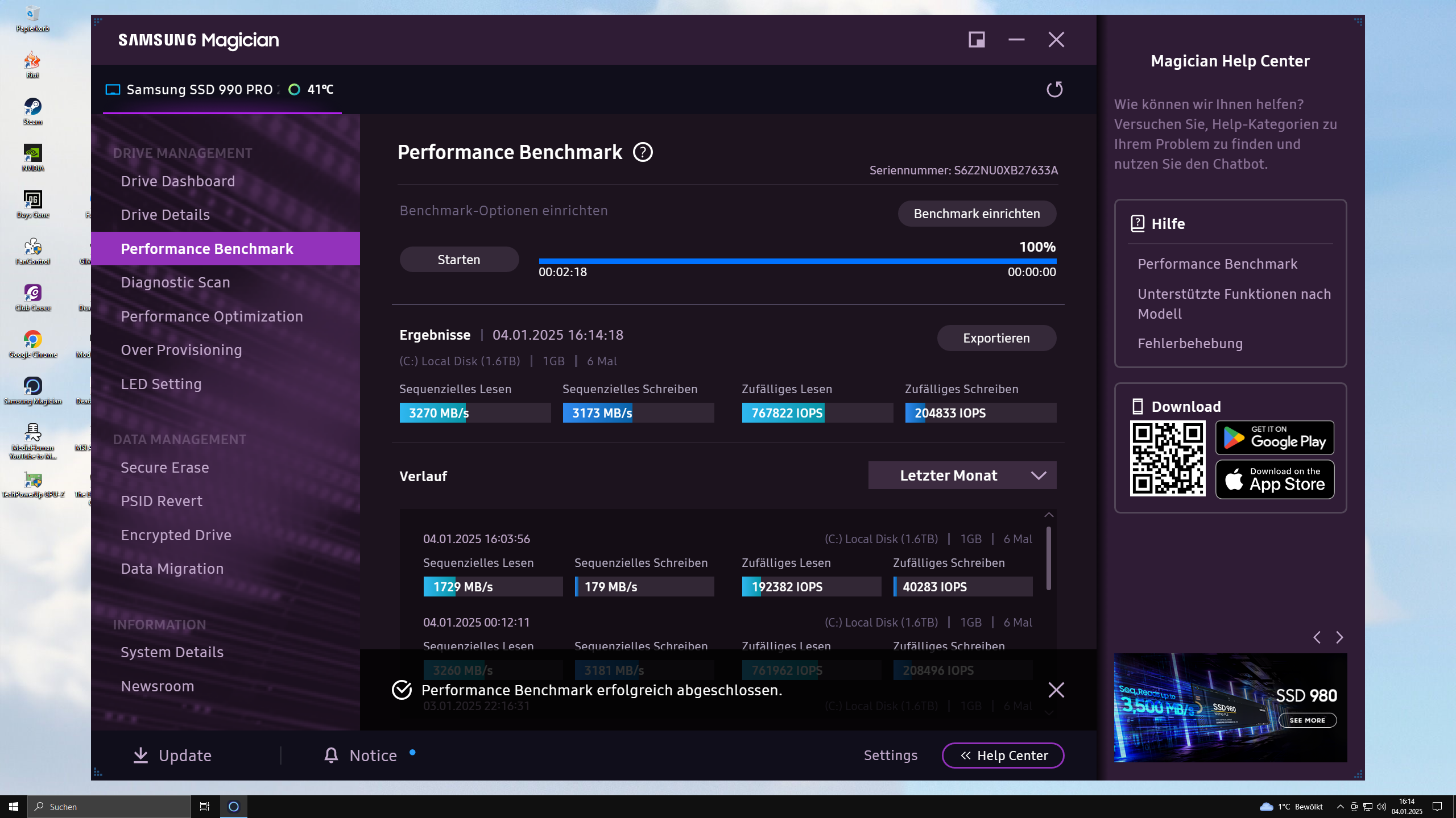

auf denn unteren slot läuft alles einwandfrei
ergebnis mit denn unteren slot
ThomasK33 schrieb:
ich glaub es liegt am oberen slot weil die m2 viel zu leicht rein geht
kann schon möglich sein! Da müsstest du halt ein anderes Mainboard zum testen besorgen. Oder du lässt die SSD einfach im unten Slot.
