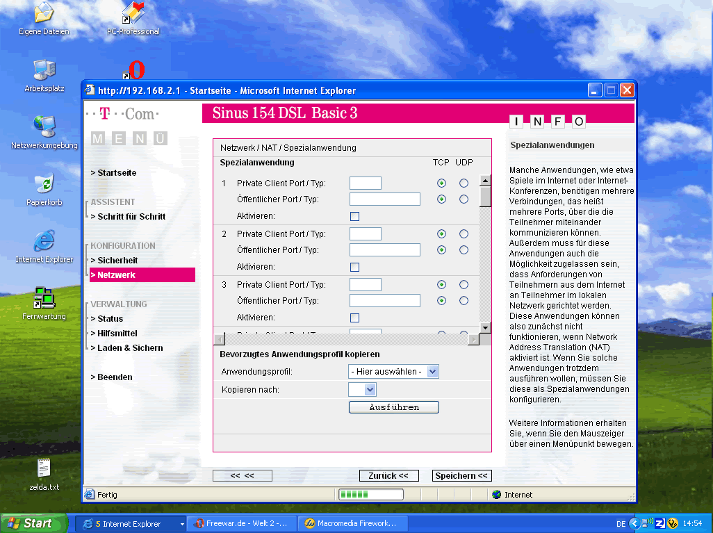

So und jetzt die Screens von dem Router wo man das einstellen kann:
siehe Anhang
Also da muss man das irgendwie eintragen.

Okay die Pics sind im Anhang

Gehe auf die Routerseite, dann auf Netzwerk -> NAT -> Spezialanwendungen:
hier gibst du nun die Ports und TCP/UDP ein:
also:
  1. Private Client Port/Type: 47624
    Öffentlicher Port/Typ: 47624
    beides auf TCP
    Haken bei aktivieren
  2. Private Client Port/Type: 2300-2400
    Öffentlicher Port/Typ: 2300-2400
    beides auf TCP
  3. Private Client Port/Type: 2300-2400
    beides auf UDP
Das sollte dann so passen.
Gruß
Micha
Edit: Die Einstellungen unter Virtueller Server bringen nur was, wenn du feste IPs vergibst (zumindest bei mir). Aber das Freigeben der Ports wie beschrieben sollte schon reichen. Es hat zumindest bei mir geklappt (für ein anderes Programm).
Bei private Client Port kann ich nur eine Portnummer eingeben :(
Da muss ich doch nich alle 100 einzeln eintragen oder?
Musst du nicht... Wie gesagt, war leider aus dem Kopf-ich werde ich ca. 3 Std. mal nachschauen können. wenn bis dahin keiner Hilfe geben kann, werd ich noch mal genaueres sagen.
Bis dahin versuch mal, ob es geht, wenn du nur die Ports 47624, 2300, 2400 freigibst:
    beides auf TCP
    beides auf TCP
    beides auf UDP
  4. Private Client Port/Type: 2400
    Öffentlicher Port/Typ: 2400
    beides auf TCP
  5. Private Client Port/Type: 2400
    beides auf UDP
Gruß
Micha
Versuch mal folgendes:
Gehe auf die Seite Spezialanwendungen. Unten findest du "Bevorzugtes Anwendungsprotokoll kopieren":
- im Menü suchst du MSN Gaming Zone
- darunter wählst du eine Nummer, unter der oben noch nichts definiert ist (also bei der noch nichts steht bei den Ports)
- dann Ausführen
Nun werden die Ports eingetragen für Microsoft Games. Gehe nun zu der Nummer, in die du das ganze eingetragen hast und setze den Haken bei aktivieren.
Starte eventuell auch mal den Router neu.
Ich hoffe, das klappt!
Gruß
Micha
Okay das sieht schon mal sehr gut aus :) Werde es gleich ausprobieren

Ja das mit dem Router funzt jetzt spitze!! Hab gestern schon ne Runde gespielt. Also dafür schon mal ein fettes Danggeschööön :D
