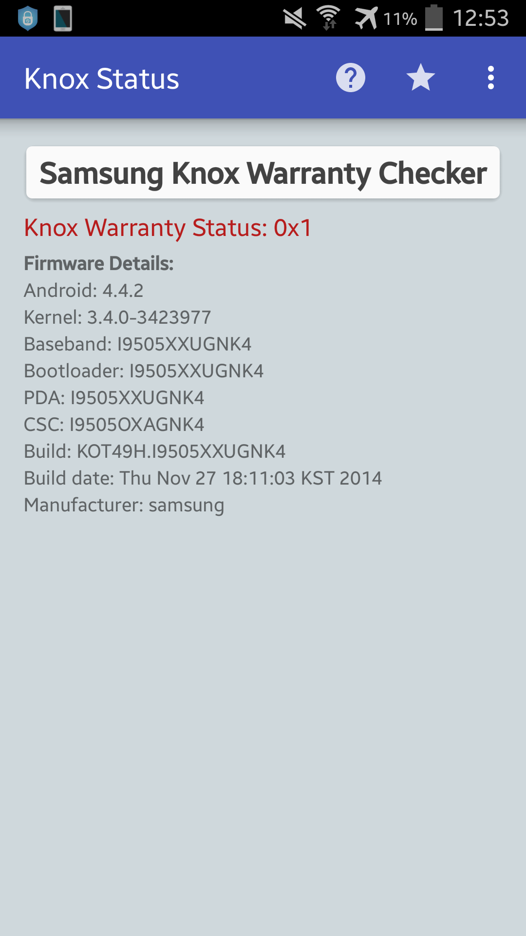

Der KONX-Counter war auf 0x1. Ich habe den Counter mit Triangle Away jedoch wieder auf 0x0 gesetzt.
Knox Warranty Vopid steht also auf 0x0 oder 0x1 ? ( wäre mir neu das dieser sich sich nur mit "triangle away" zurücksetzten lässt... )
Triangle Awawy setzt nur den Flash counter zurück....
Und wenn du so Ungeduldig bist www.samfirmware.com und einfach mit Odin eine DBT 5.0 flaschen
Der Knox Warranty Status ist leider auf 0x0. Ich habe mich vorher versehen. Die Knox App kann ich nun auch nicht mehr öffnen.

Damit bleibt dir nur die Option mit ODIN, OTA bekommst du keine mehr.
Seit wann ist das so? OTA kommen auch bei Knox 0x1, war bei meinem S4 mini so.
Nur darf im Bootloader nicht custom stehen. Am besten mal komplettes Stock Image via ODIN flashen, dann sollte alles wiede gehen.
@XMenMatrix
ISt seit einigen 4.3 versionen so und seit 4.2.2 definitiv da die die OTA funktion Knox verifizieren lässt dass der Counter auf 0x0 steht. ist der auf 0x1 gibt es keine OTA mehr.
Wenn er das Stock Immage flasht, dann kann er acuh gleich 5.0 flaschen, ist einfacher als auf das OTA zu warten
Absoluter Schwachsinn das der Knoxcounter auf 0x0 stehen muss für das Update! Ich hab mein Note 4 gerootet mir 4.4.2 und es dann mit Stock 4.4.4 wieder betankt und ich bekam sofort das Update per Ota angeboten als es verfügbar war auf 5.0.2
NACH DEM Update wieder gerootet und Twrp 2.8.5.0 DRAUF und läuft
Einwandfrei.
Also erzählt keinen Unsinn.
Wobei ich dir recht gebe das er gleich LOLLIPOP per Odin flashen kann, ist ja auf Sammobile verfügbar.
