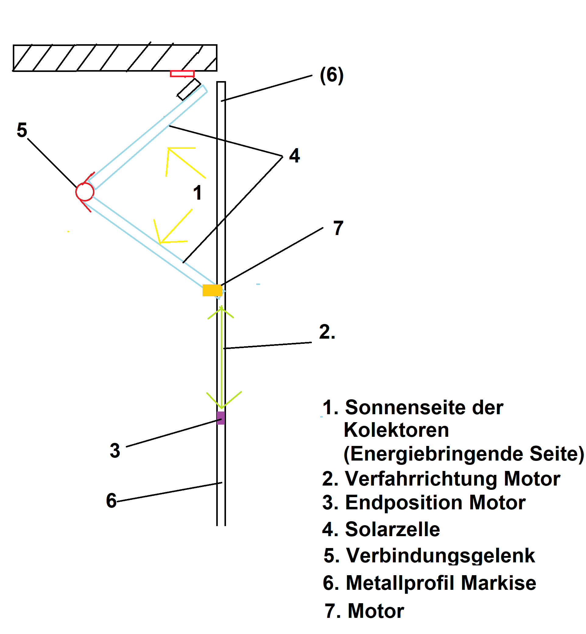

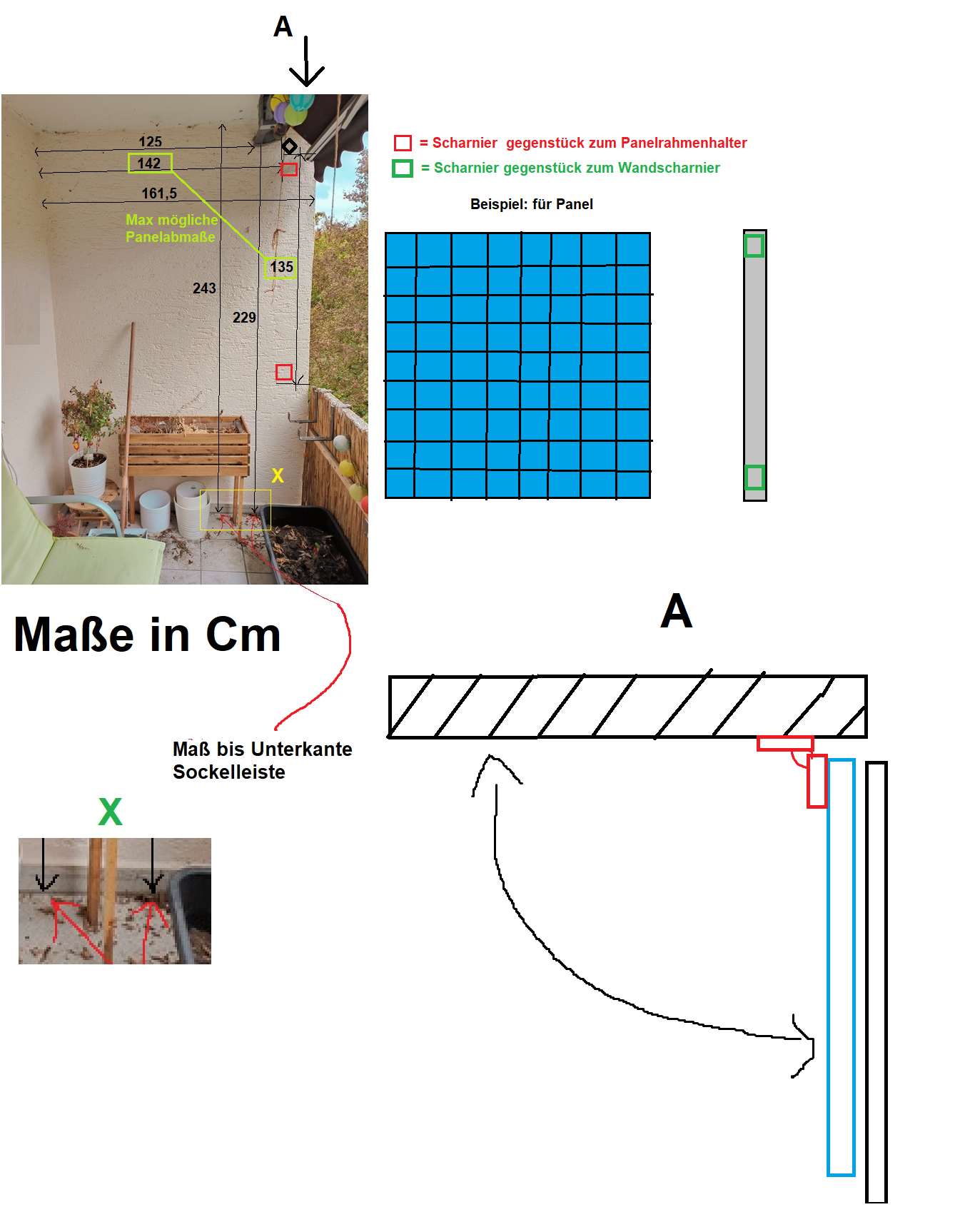

Also, wir hatten hier jetzt noch eine Idee, dass man das Panel ganz vorne anbringen könnte.
Mit einem Scharnier oder was ähnlichem am Panel, morgens klappt man es vor und wenn man vom Geschäft kommt bzw Abends wenn die Einstrahlung sowiso nichtmehr so stark ist wieder zurück.
(Detail x muss hier nich beachtet werden)
Für einen Tipp wo man ein Steckerpanel mit den Abmassen (oder annähernd diesen) findet wäre ich auch dankbar 😁
Idealerweise mit einem System das sich auch in HomeAssistant einbinden lässt 😁 aber das muss nicht sein, das wäre aber fein um dies alles Grafisch zu veranschaulichen, wenn es kein Interface dazu gibt kann man mit einer Zigbeesteckdose mit Metering hier arbeiten die man einfach aussen an die Steckdose dazwischenschliest.
Wie fixierst Du das Panel, wenns ausgeklappt ist? Wenn ein Gewitter kommt, oder es sehr boeig wird, darf sich das dann nicht losreißen (auf beiden Seiten).
das hätte ich so gelöst, wenn ich auch z.b. 2 Panels ausklappe , dass ich diese dann oben (weiter vorne im Bild) einklipse dass es Kraftschlüssig fixiert ist und z.B. alles mit einem Hebel sichere wenn das Panel rübergeklappt ist.
Gibt hier gute Betätiger nutze ich auch oft für Konstruktionen von Vorrichtungen (im Geschäft) da oder da oder hier gibt hier gerade so Hebel, Betätiger und sich "rastende" Elemente zum sichern gibt da aber auch ettliche Läden als Anlaufstelle.
Die Markise oben hätte hinter dem Teil mit der Spule die quasi den Stoff einzieht bzw aufrollt auchnoch eine Stahlstange, zwar ein Hohlprofil aber das könnte man auch nutzen z.b. eine Art Laufkatze anbringen die die Zellenverschiebung in der Horizontalen führt, das muss man zwar von Hand machen aber das kann man ja auch mit einem Motor automatisieren z.B. alten Scheibenwischermotor oder so der das ganze kontrukt dann vorfährt oder ähnliches.
Da wir im Sommer eig immer morgens die Markise ausfahren bevor wir ins Geschäft gehen, dass es nicht so heiss ist wenn wir kommen könnte man das hier auch dafür nutzen, dass die Sonnen nicht reinbrennt.
bspw. so ungefähr
Abgekupfert bei so Verbindungstüren in Lokalen , die doch gerne verwendet werden um einen Raum zu vergrößern/kleinern.
als Führung könnte man oben z.B. auch sowas verwenden , also in der Art nicht genau das .

Mach die Dinger vernünfig fest, Wind kann enorme Kräfte entwikeln und die Dinger sind wir kleine Segel.
Da können sich große Kräfte entwikeln.
Das mit den Rolldingern würde ich nicht machen.
Du Willst die Schiene (vermutlich die vorne die ein und ausfährt) von der Markise verwenden um Solarzellen ein und auszuklappen? Wie willst die die unten festmachen? Meiner Meinung nach, wird das so nicht stabil genug.
Bei Deinen Überlegungen ergeben sich ganz ordentliche Hebel und daraus resultieren große Kräfte.

Will halt nur nicht, dass dir die Dinger beim nächsten Starkwind durch die Gegend segeln und was kaputtmachen.
Ja ich kläre das nochmal, ob ggf eine Montage doch möglich ist, von mir aus sogar ohne 30° Winkel, dass der Wind garnicht angreifen könnte, aber wird glaube ich schwer jemanden zu überzeugen.
Mit dem gewicht werde ichs auch mal probieren damit zu Punkten das ist ja wirklich nicht so viel
Was du bedenken solltest: typische Panels die man am / auf dem Haus montieren darf (LBO - max 2m²) sind meist ~170-175 x 110-113cm groß. Andere Formate gibt es, besonders leichte Module für den Campingbereich, aber die haben oft flächentechnisch niedrigere Leistungen und kosten (deutlich) mehr.
Mit deiner max. Panelgrößen von 142 x 135cm wirst du suchen müssen um etwas passendes zu finden, was dann leistungstechnisch (Spannung, Strom, ...) auch noch zum Arbeitsbereich eines Wechselrichters passt.
Die Idee mit den klapp-/fahrenbaren Panels finde ich technisch sehr geil, nur ohne passende Panels wird es vermutlich schwer. Auf den Panels darf auch kein Schatten von der Markise sein...
Eventuell klappen von unten? Ein Schanier an die Brüstung und das Panel wie eine Art Klapptisch hochschwenken? Etwas höher auf der Innenseite als die Brüstung selber um einen besseren Winkel hinzubekommen. Die Brüstung müsste für Std-Panels etwas höher sein als die kurze Seite eines Panels. Dann könnte das vielleicht funktionieren.
