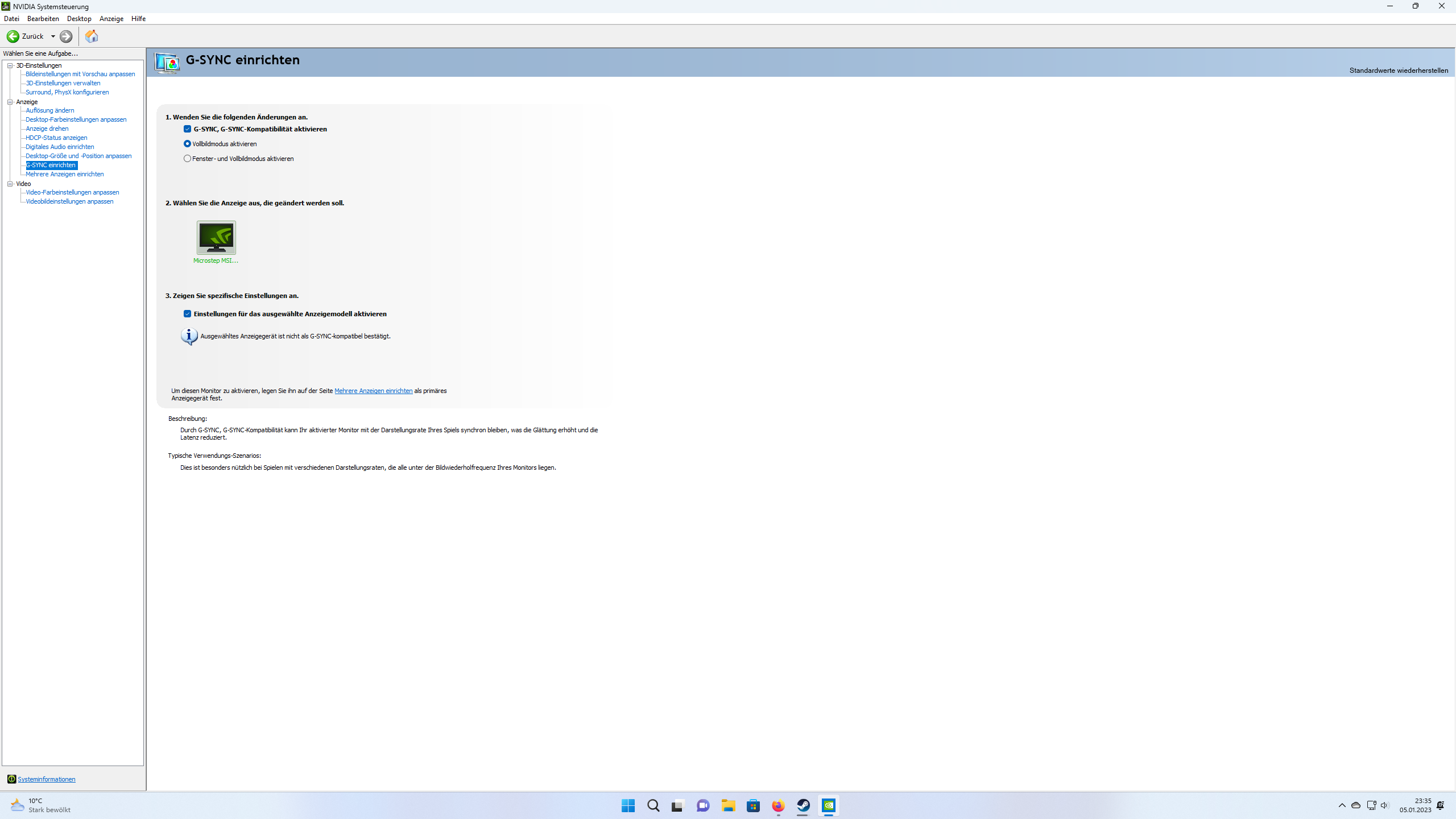

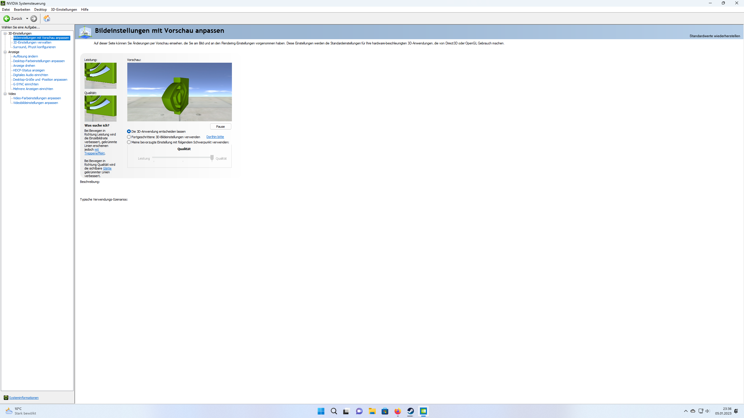

Danke für die Screenshots, somit läuft zumindest der Treiber. Der Fehler scheint etwas komplexer zu sein.

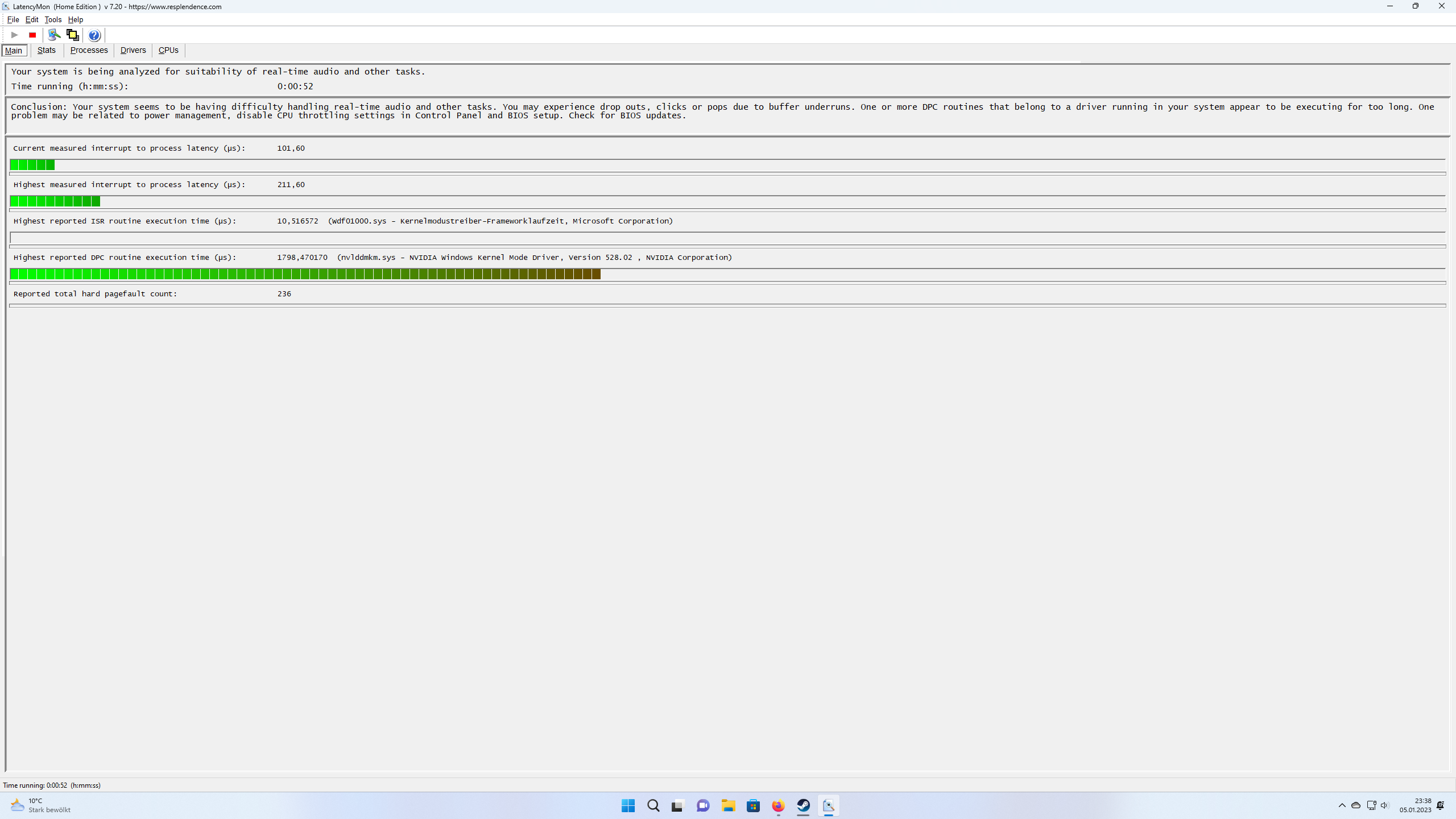

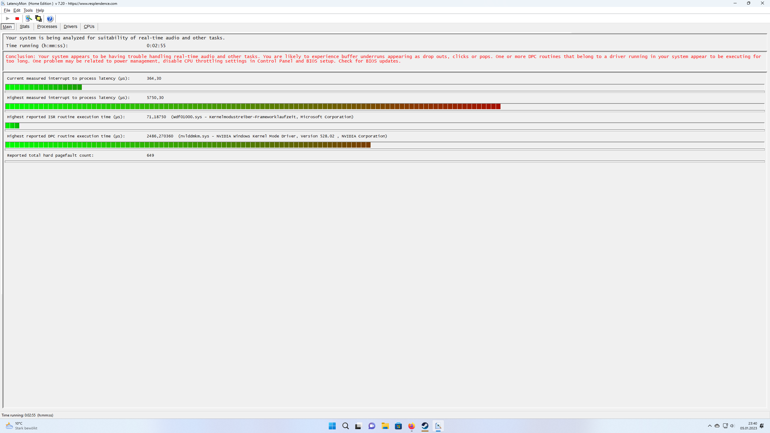

die werte von latenymon machen mir sorgen
Bitte einmal unter dem Reiter "Stats" den gesamten Inhalt hier rein kopieren und Screenshots der anderen Reiter "Processes" und "Drivers" machen.
