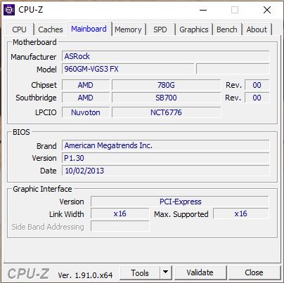

Hallo Liebe PC freunde,
ich habe folgendes Problem seit einiger Zeit Ruckeln Spiele , wie z.b GTA 5 , Tannenberg, Verdun , Mafia 2 ..
(also nicht die neusten games) nach etwa 5-10 min Spielzeit.
Es fängt alles mit ein paar framedrops an die ca 5 sekunden anhalten danach wird es immer Öfter und auch Stärker über die Spielzeit.
Dabei ist es egal ob die Settings auf High oder Low sind.
Ich habe bereits den PC formatiert und nochmal neu mit Win 10 Professional 64 bit installiert.
Letzte Woche habe ich dann nochmal von 8gb ram auf 16 gb erhöht aber auch das hat das Problem nicht beheben können.
Leider hat dies auch nichts gebracht und das Problem besteht nachwievor.
Alle Treiber sind installiert und auch dank Driverbooster aktuell.
DIe maximale Cpu Temperatur die ich bei diesem Problem hatte waren 70 grad.

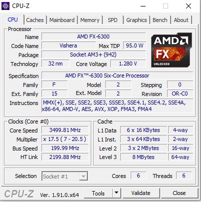

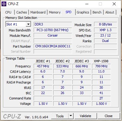

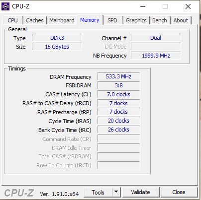

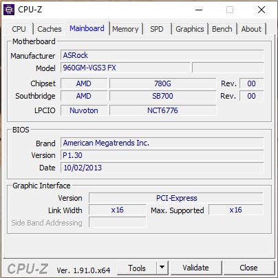

Als Anlage sind nochmal meine Computer Specs.
Schon mal danke im vorraus

Das ASROCK 960GM ist leider für seine Mängel bei stärkeren AM3+ CPUs bekannt.
Eigentlich dürften nur FX4xxx oder gar nur AM3 CPUs sicher drauf laufen, der Hersteller gibt das Mainboard aber auch für höhere CPUs frei.
Ich bin mir nicht sicher, ob eine akive Kühlung oder gar ein Top Blow Lüfter etwas an der Instabilität ändern wird. Dieses Mainboard hat 4+1 Phasen und keine passive Kühlung der Spannungswandler.
Wirklich helfen würde bei gleichem RAM und gleicher CPU ein neues AM3+ Mainboard mit mindestens 7+1 oder 8+1 Phasen, nur gibt es die neu kaum noch. Und wenn, dann zu exorbitanten Preisen.
Ergo hilft nur was vom Gebrauchtmarkt oder eine neue Plattform mit RAM+Mainboard+CPU (Teuer).
Sorry, aber das sind leider die Tatsachen.
Die Mainboards der 960 Serie waren und sind leider nur Billig-Mainboards, die mit wenig Änderungen bereits seit Zeiten des AM2 Sockels gebaut werde.

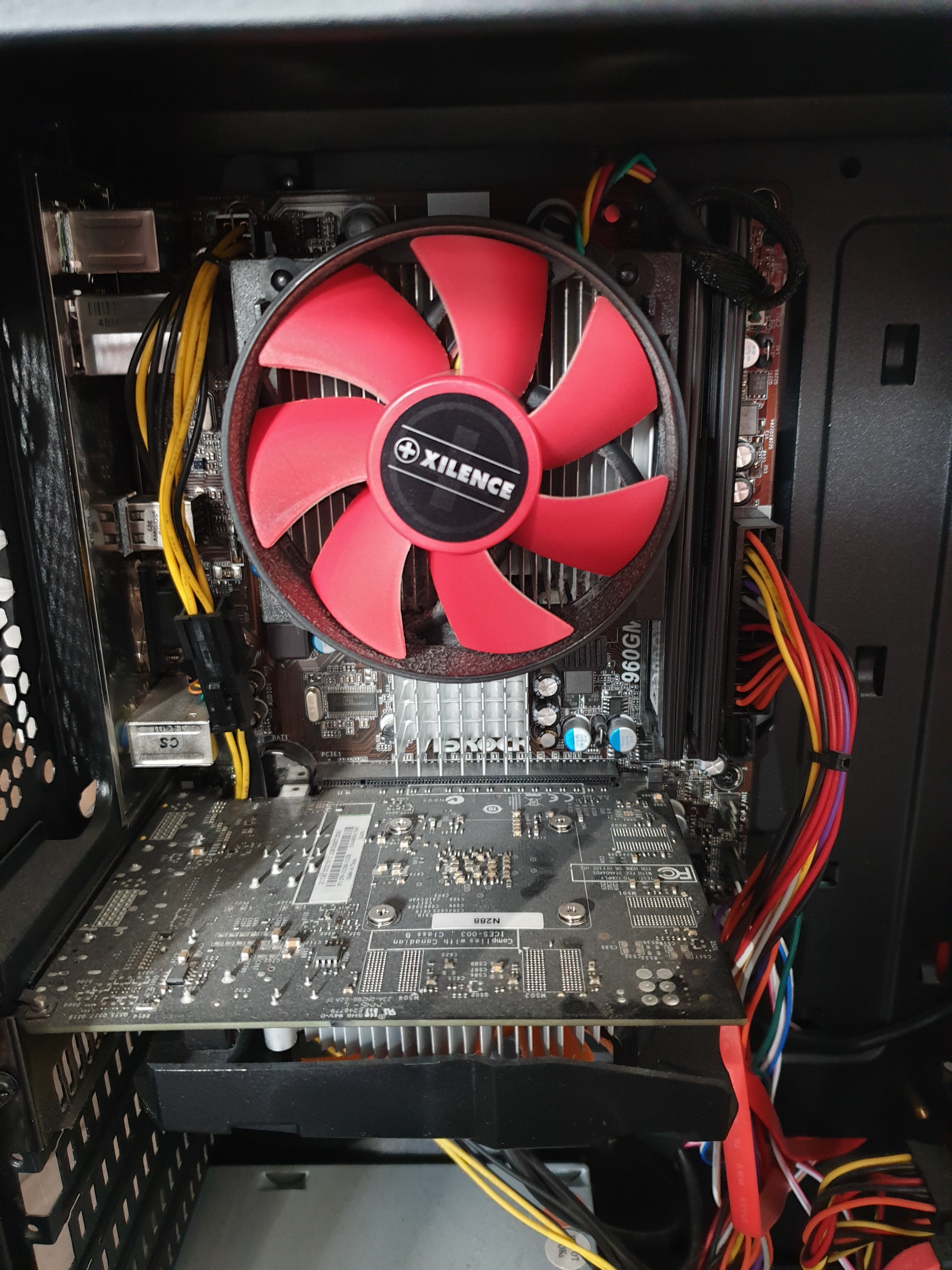

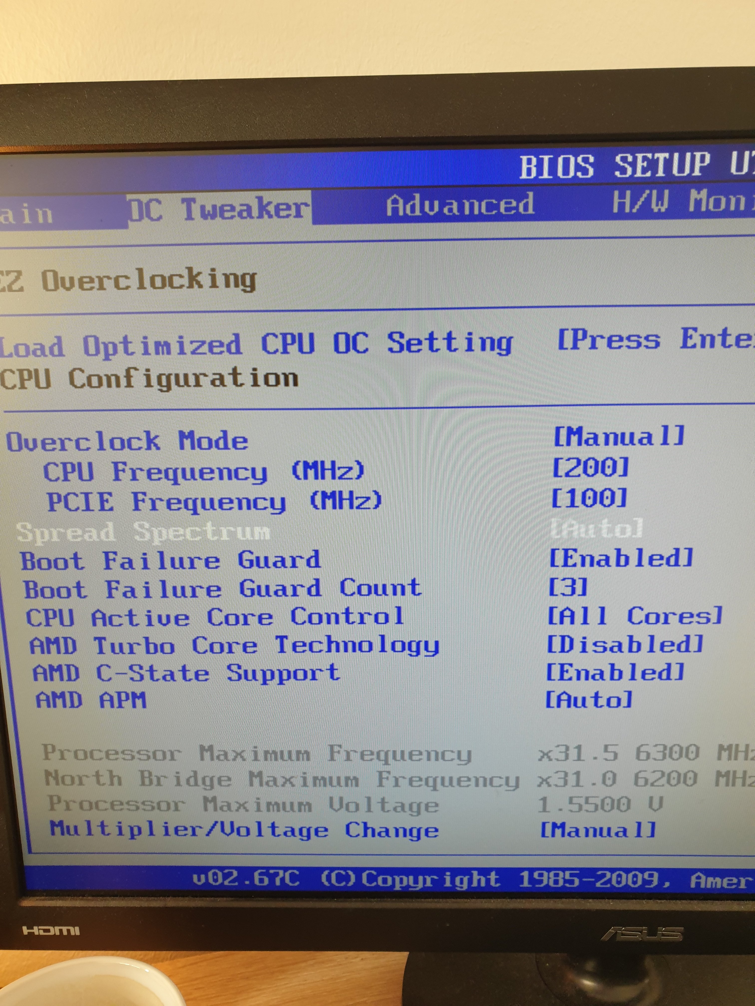

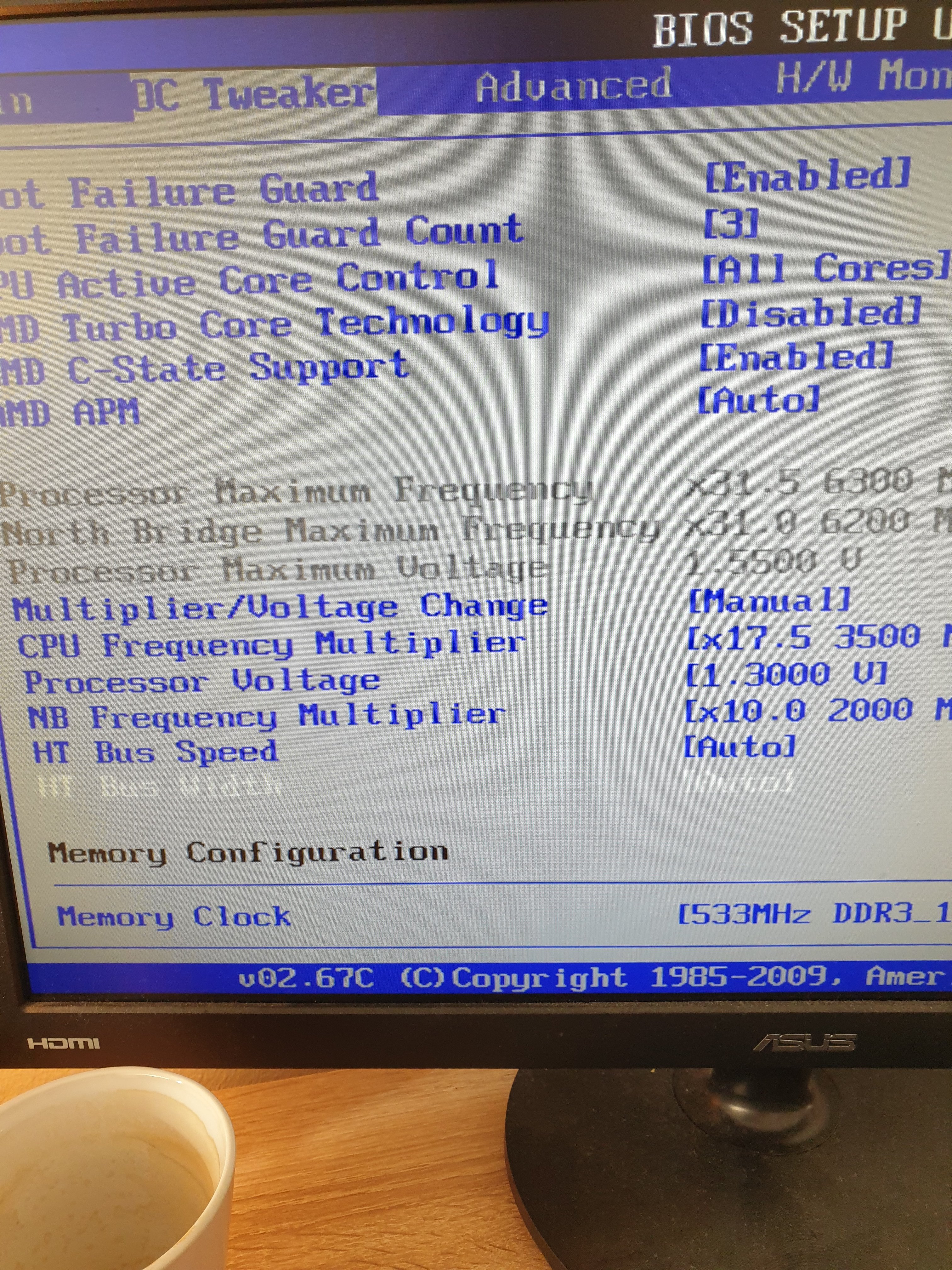

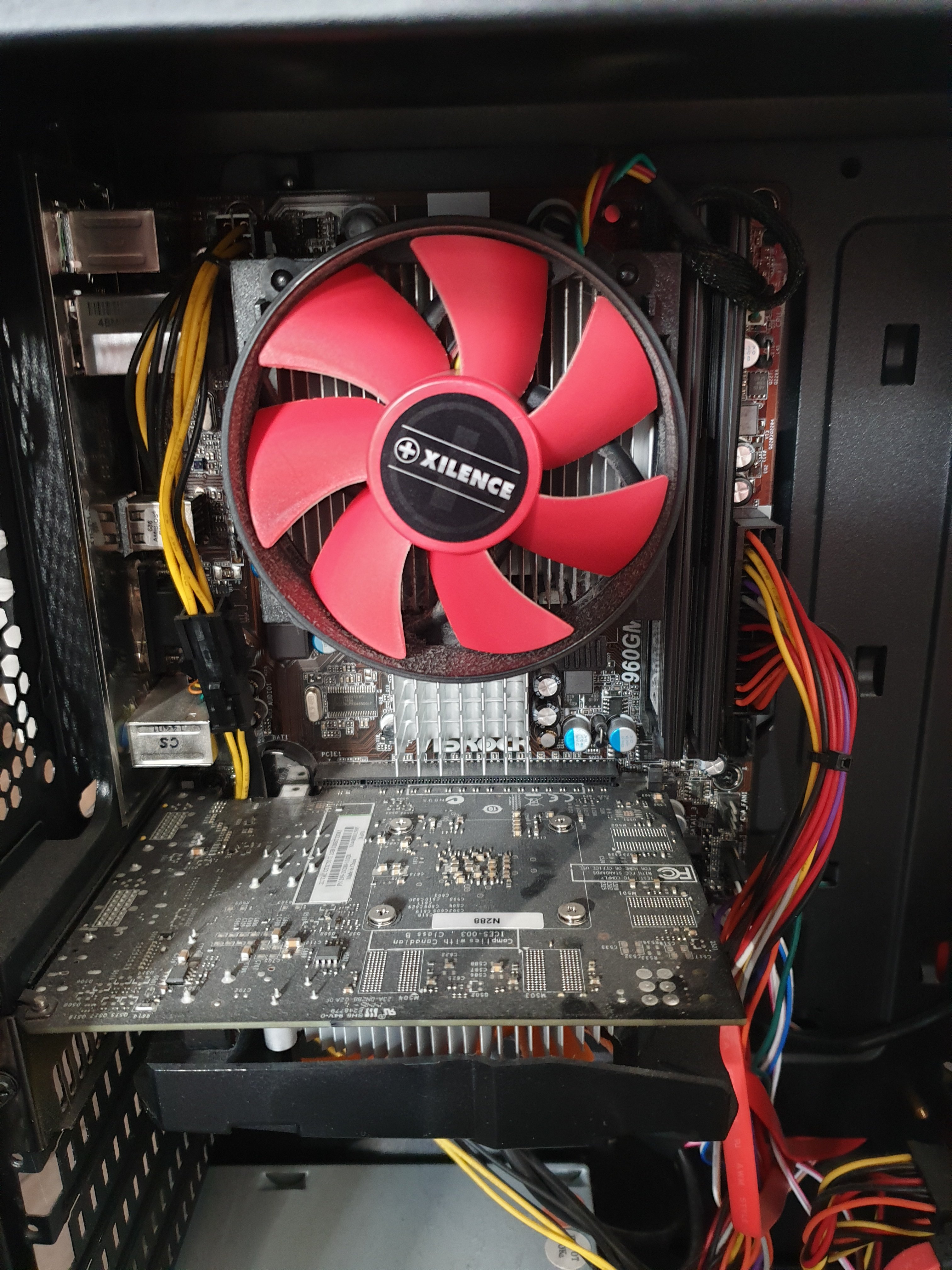

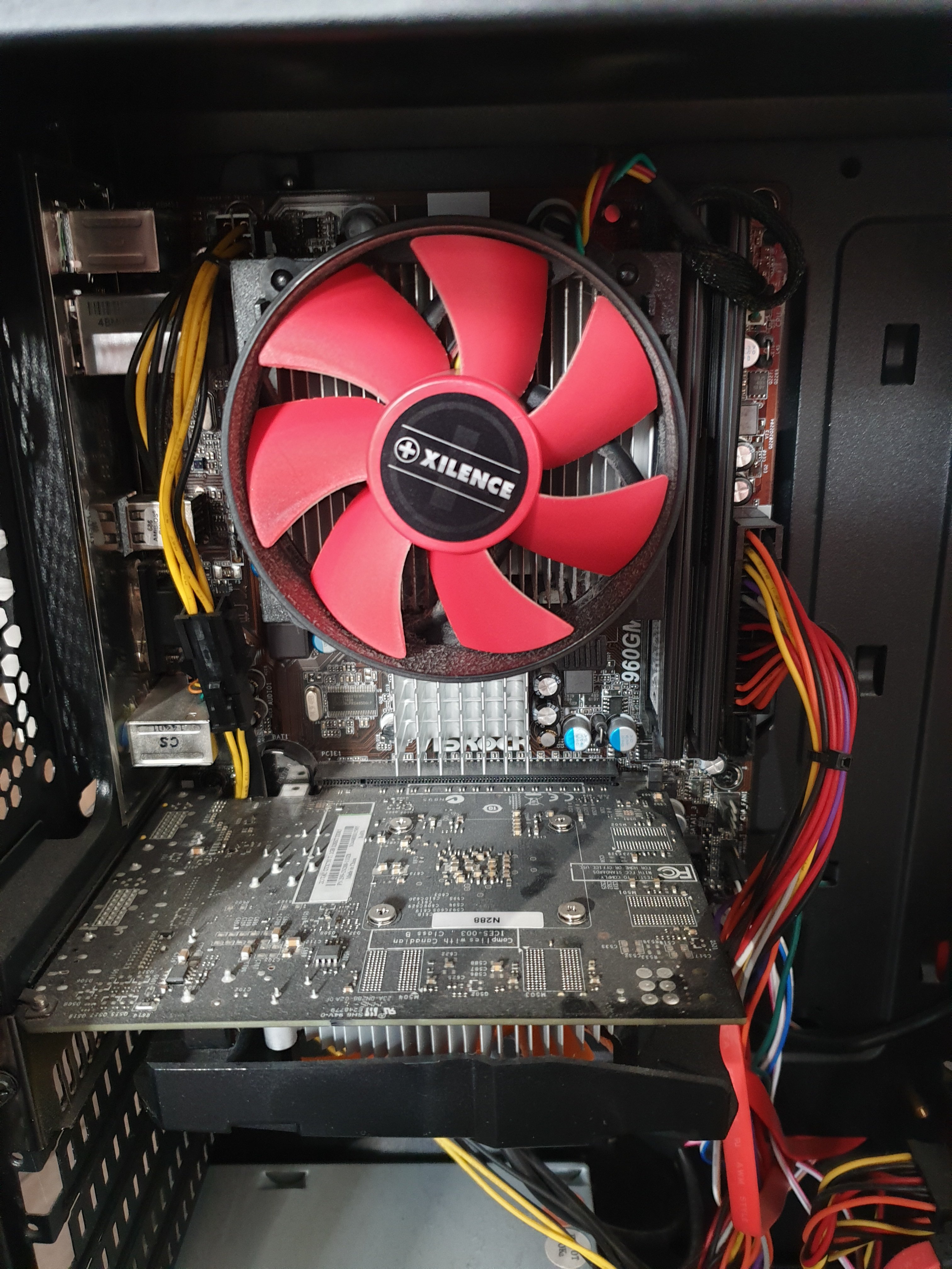

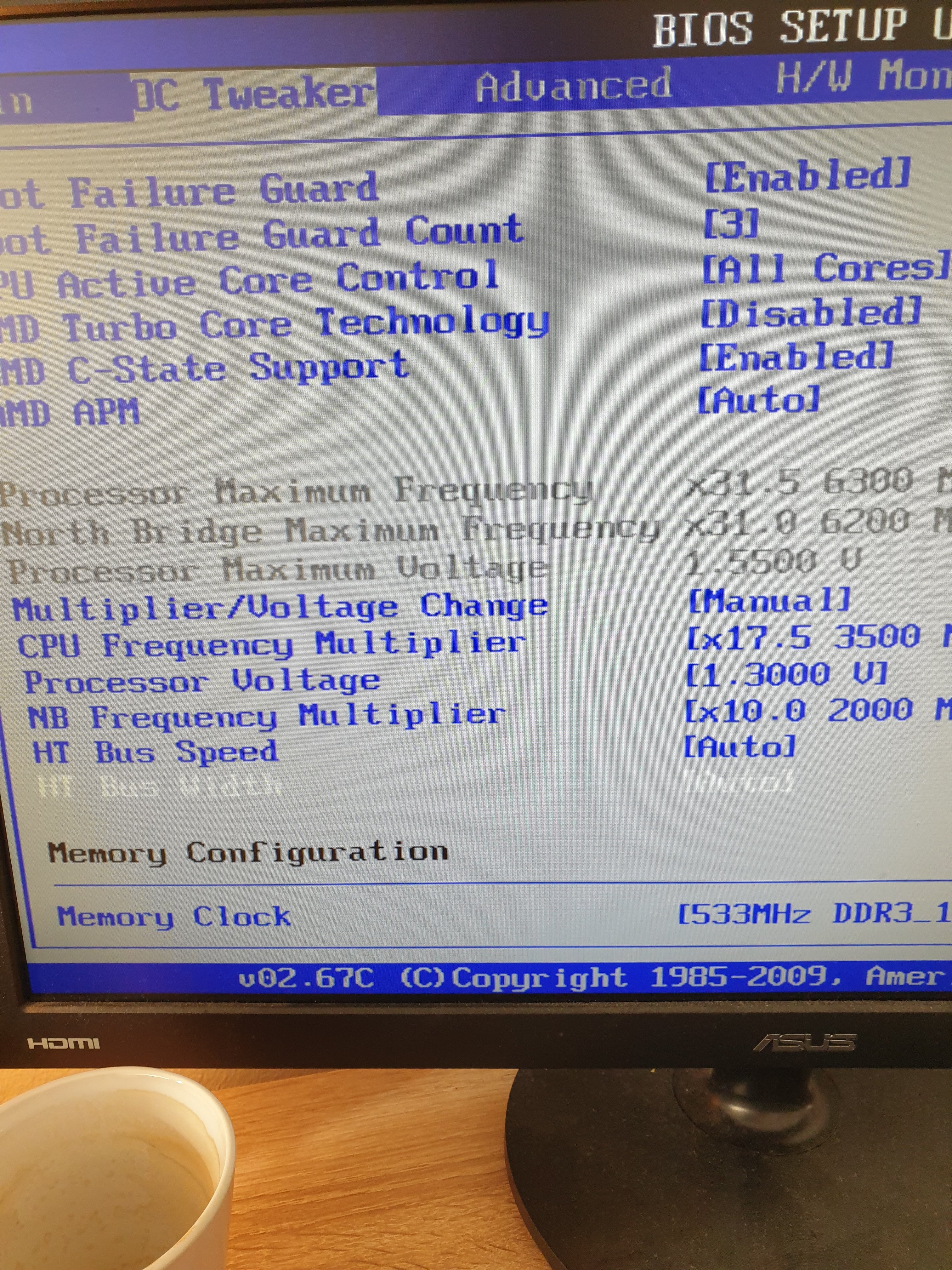

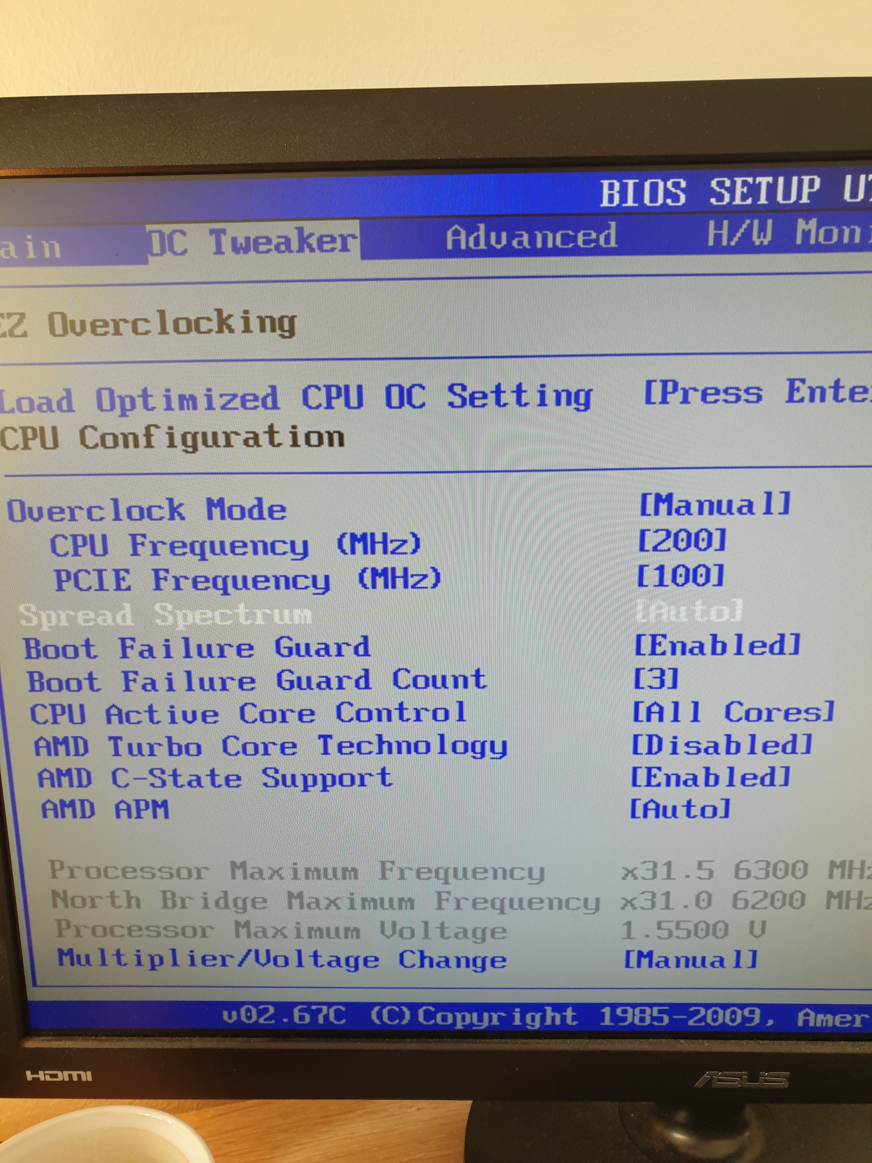

Habe jetzt bilder vom bios und vom inneren des Rechners für euch gemacht
Sieht so aus als ob zwar ein Top Blow aber kein Gehäuselüftung vorhanden ist.

Es ist ein Top-Blower vorhanden. Die Chancen stehen gut, dass es nicht die VRMs sind - garantieren kann ich das nicht, aber es sieht erstmal gut aus.

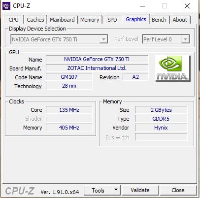

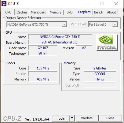

Ich tippe mal auf vollen GPU-Speicher, 2GB ist nicht eben viel. VRM-Probleme möchte ich zwar auch nicht ausschließen, aber ein FX 6300 sollte eigentlich die nicht so stark belasten.
Gute Idee, wäre halt die Frage, ob 2GB Grafikspeicher bei niedrigen Details trotzdem für Ruckler sorgen.
Diegonapoli schrieb:
Schaut sauber aus. Jetzt probiere es mal mit einem weiteren Gehäuselüfter und offenem Gehäuse. Wenn bei offenem Gehäuse die Problem nicht oder anstatt nach 10 erst nach 30 Minuten auftreten, kann man das Problem mit großer Sicherheit eingrenzen.
Also Front Lüfter ist vorhanden und auch entstaubt.

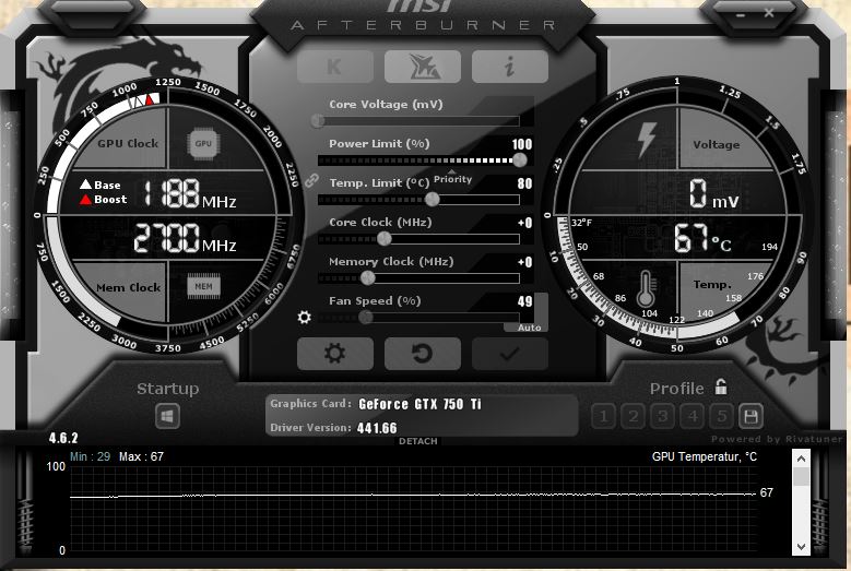

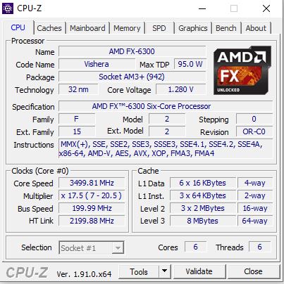

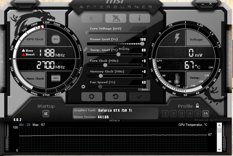

Hier habe ich nochmal die Temperatur nach ca 20 min Spielen.
GPU wäre Grafikkarte?
Bei GTA 5 ist z.b. bei den EInstellungen noch 1 Gb an Speicher vorhanden das zeigt er einem ja an wie sehr die auslastung ist.
