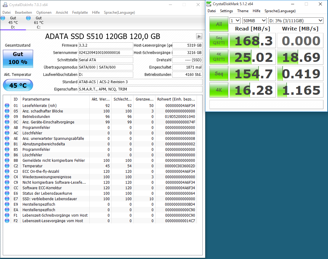

habe mir letzte Woche den MSI Cubi N Mini-PC zugelegt und direkt meine alte SSD (ADATA S510 120 GB) eingebaut. Die lag jetzt eine Weile rum und gehört auch nicht zu den modernsten SSDs (Kaufdatum 2011).
Bisher lief alles gut, nur heute morgen hats angefangen: Explorer und Programme hängen sich nach ca. 30 Minuten plötzlich auf, Kopiervorgänge gehen auf 0 Mbit/s runter. Nach dem Neustart geht es dann wieder normal für ca. 30 Minuten, danach hängt es wieder. (Temperaturabhängig?)
Hier die CrystalDisk Werte:
Mit den Lese- und Schreibwerten kenne ich mich jetzt nicht so aus, aber was ich da so sehe bestätigt ein bisschen meinen Verdacht dass die SSD Probleme mit dem Schreiben hat.
Jetzt meine Frage:
Ist das womöglich das Ende meiner SSD? Oder könnte etwas anderes (z.B. SATA Controller) das Problem sein?
Bevor ich mir unüberlegt eine neue SSD kaufe, wollte ich euch erstmal um Rat fragen.

Ist das nicht eine Sache von SSDs, dass sie in den Read-Only Modus gehen kurz bevor die sterben ?
Ich würde an deiner Stelle schleunigst mal ein Backup machen und mich nach Ersatz umsehen.
Oh, das ist ja ein riesen Schritt von 3.3.2 auf 5.8.2. Danke für den Hinweis, ich spiele mal die neue Firmware drauf und melde mich nochmal!
@Kyze: Hatte ich auch gehört, nur funktioniert Schreiben ja ab und zu schon. Nach reinem Read-Only Modus sieht es aktuell noch nicht aus.

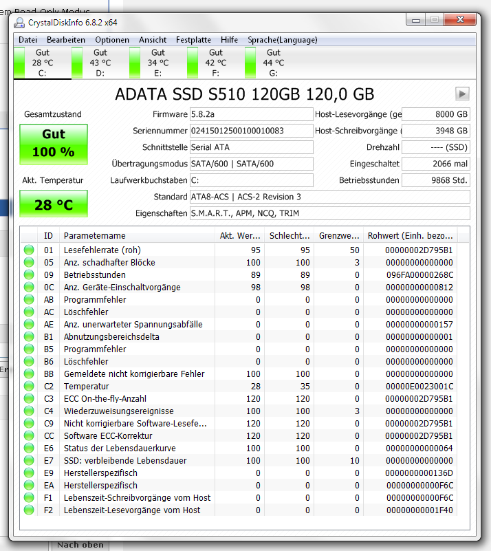

Die sollte noch so einiges schaffen. Meine läuft auch schon ewig in meinem PC, immer noch und nur als reine Systemplatte, mit aktuell folgenden Werten laut CrystalDiskInfo.
Firmware updaten und zur Not mal ein Secure Erase der SSD machen.

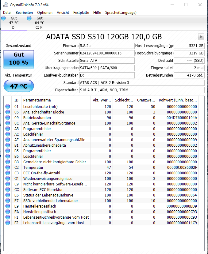

Seit meinem Anfangspost hat die SSD nun 10 Stunden mehr auf dem Buckel, aktuell läuft sie bereits 7 Stunden am Stück ohne zu Zicken. Für mich ist das Problem damit gelöst!

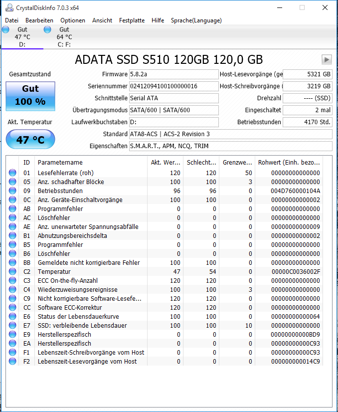

Hier nochmal CrystalDiskInfo:
Sowohl E9 als auch F1 haben zugenommen, allerdings nicht sonderlich viel, auch aus der Relation kann ich da jetzt nicht viel rauslesen.
Die Host Writes sind um 3GB und die NAND Writes um 5GB gestiegen, wenn man aber die Rundungsfehler berücksichtigt, so muss der Unterschied gar nicht so groß sein, da muss man einfach länger beobachten um zu sehen wie es sich entwickelt. Wenn die NAND Write (Rohwert von E9) deutlich ansteigen und vor allem deutlich schneller als die Host Writes, dann macht der Controller sehr viele NAND Refreshs und das macht sich dann irgendwann in der Performance bemerkbar und deutet auch ein baldiges Lebensende der NANDs und damit der SSD hin. Hier könnte es einfach so gewesen sein, dass der Controller nach der Lange Zeit ohne Benutzung so ein Refresh für alle Daten auf der SSD gemacht hat und die Performance daher so mies war und nachdem er damit fertigt geworden ist, diese nun wieder passt.
