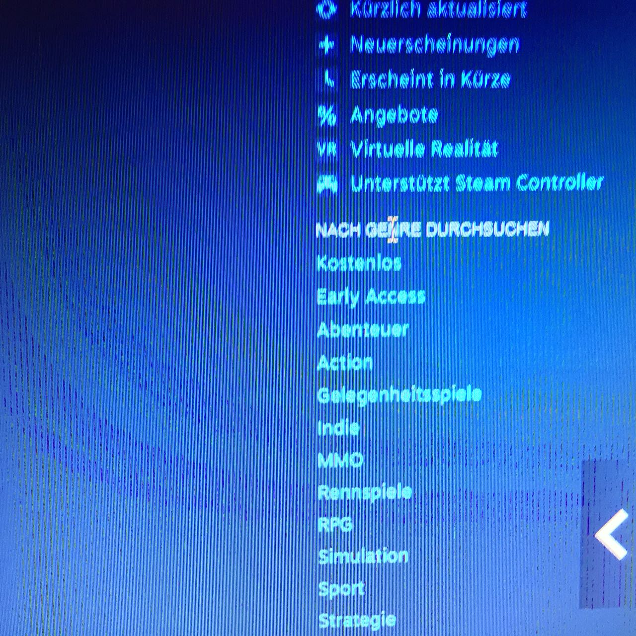

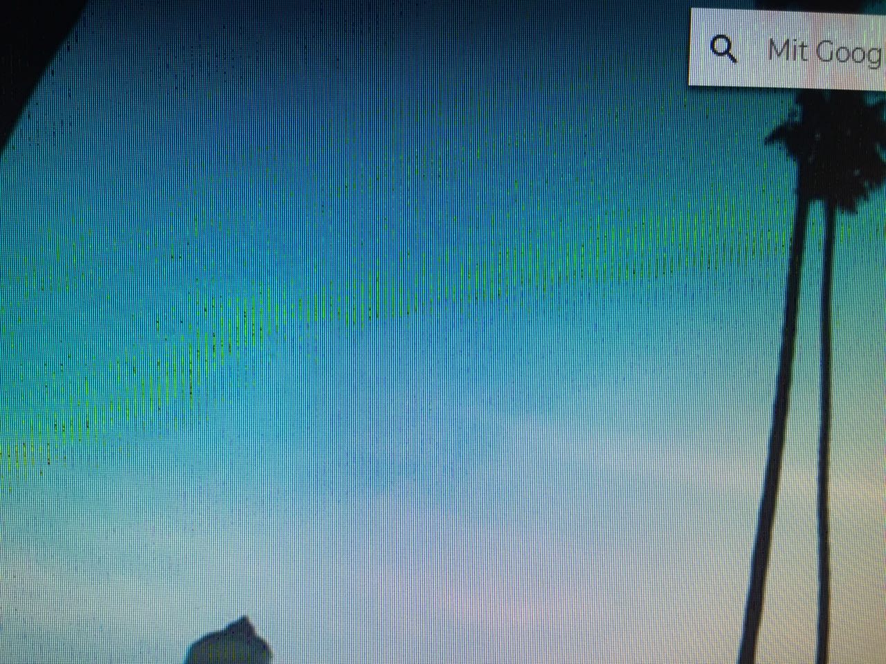

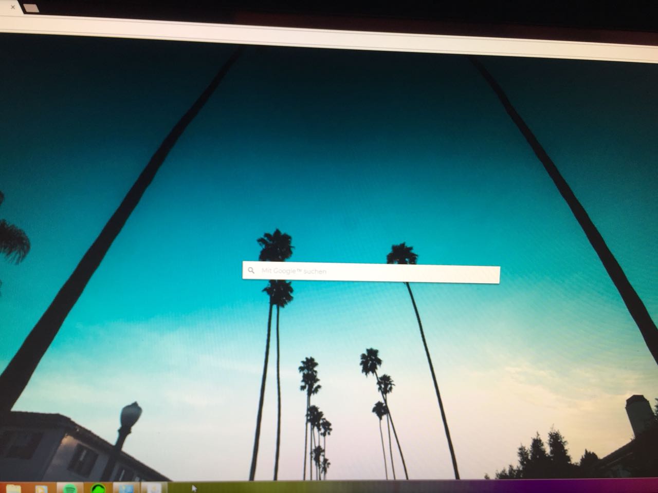

Mein Problem: Ich habe mir vor kurzem den AOC G2770PF gekauft. Vor allen Dingen wollte ich das 144 hz Feature austesten, wenn ich das jedoch in den Systemsteuerungen einschalte, bekomme ich komische Streifen. Auf 100 hz ist alles in Ordnung, ab 120 hz fängt das ganze Problem an. Falls weiter Informationen gebraucht werden, bitte anfragen!!!
Bilder im Anhang!
Ich freue mich auf eure Hilfe!
Danke Jafan

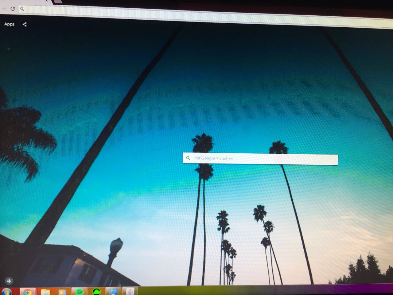

1.Bild ist ohne Streifen zum Vergleich

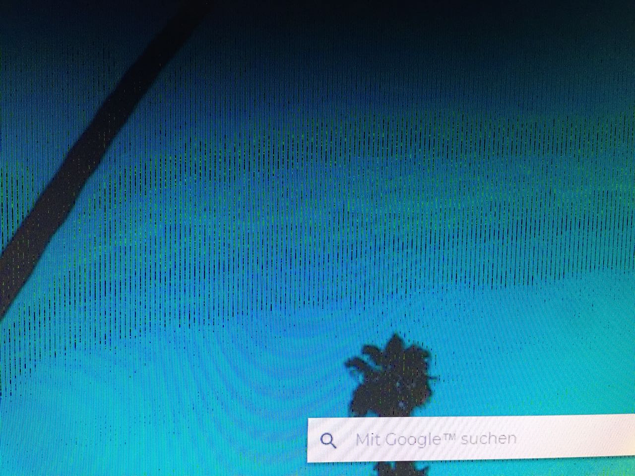

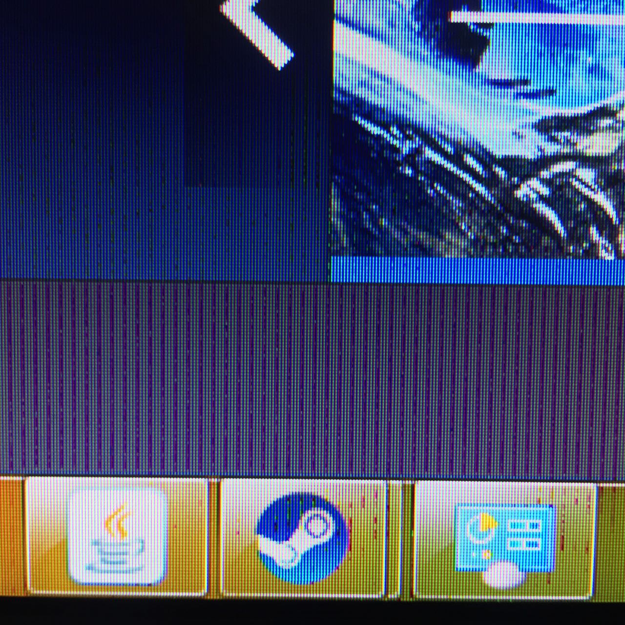

Nein, wenn ich jetzt ein Game starte sieht das überall so komisch aus.
streifen3.jpg streifen4.jpg Hier sieht man es deutlich denke ich.
Ich habe exakt den selben Monitor seit Anfang Dezember und betreibe ihn ebenfalls mit 144 Hz. Bislang sind mir solche Probleme nicht aufgefallen. Interessant wären noch folgende Infos:
1. Welche Grafikkarte nutzt du?
2. Welche Treiberversion (Grafikkarte) nutzt du?
3. Welchen Treiber (Monitor) nutzt du?

Ich habe die AMD RX480 und habe für Monitor als auch Grafikkarte die aktuellsten Treiber installiert.
Könnte kaputt sein deiner Meinung nach?
Beim Download des Treibers auf der AOC Website befinden sich zwei Treiberpakete in der ZIP. Hast du den unsignierten Beta Treiber mit der erweiterten FreeSync Range (30-146Hz) installiert oder den signierten? Falls du den Beta Treiber installiert hast, hast du ihn auf diese Art und Weise installiert: https://www.youtube.com/watch?v=9GrYpQeTNks? Das ist nämlich ziemlich wichtig, da er nur dann korrekt funktioniert.
Ich nutze den Beta Treiber (auch wenn meine R9 280X Freesync gar nicht unterstützt).
Ahhh...vielen Dank! Werde ich direkt mal ausprobieren. Melde mich dann nochmal.
Das Kabel hab ich schon mehrmals getauscht und sogar ein brandneues DVI-D Kabel bestellt.
Wieso nutzt du DVI? Über DVI ist FreeSync gar nicht verfügbar.
1. Hast du schon andere Anschlusstypen probiert (HDMI, DisplayPort)? Meiner läuft über den DisplayPort.
2. Hast du die Möglichkeit mal testweise eine andere Grafikkarte auszuprobieren? Hat deine CPU vielleicht eine integrierte GPU mit der du das testen kannst?
Wenn all diese Möglichkeiten ausgeschöpft sind, handelt es sich mit an Sicherheit grenzender Wahrscheinlichkeit um einen Hardwareschaden im Monitor. Dann bleibt nur noch ein Umtausch bzw. eine Rückgabe als Option.

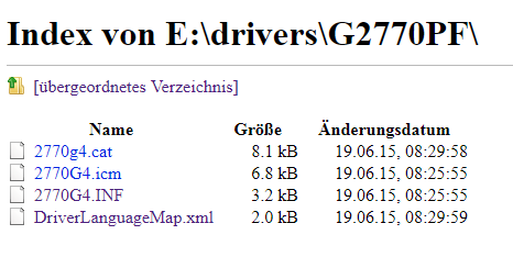

Unbenannt.PNG Welcher Treiber soll es denn sein? Das ist von der mitgelieferten CD.
Eine andere Grafikkarte schon getestet: gleiches Problem!
Auf Displayport auch
Jafan schrieb:
Anhang anzeigen 665917 Welcher Treiber soll es denn sein? Das ist von der mitgelieferten CD.
Ich spreche von diesem Treiberpaket: https://aoc-pim.s3.amazonaws.com/Public/AOC/Drivers_Software_Manuals/Drivers/g2770pf/G2770PF%20driver.zip
Dort sind zwei unterschiedliche Pakete drin. Einmal signiert und einmal unsigniert bzw. im BETA Status. Ich nutze den BETA Treiber und habe ihn nach folgender Anleitung installiert: https://www.youtube.com/watch?v=9GrYpQeTNks?
Habe ich jetzt installiert, jedoch ist das Problem nicht zu beheben, mal sehen, werde ihn aber wahrscheinlich zurückschicken und erneut bestellen. Danke erstmal an jeden der versucht hat mir zu helfen!
