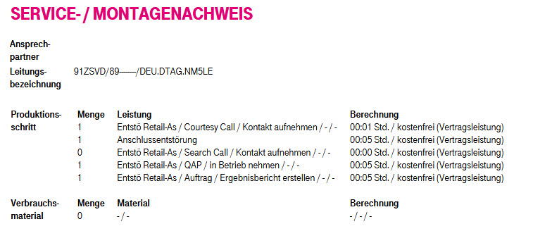

Störung vom 14.07.22 -> Technikertermin -> folgendes wurde laut Servicebericht behoben / festgestellt, Zusätzlich wurde die Dose getauscht
Danach sollte ich 10-14 Tage warten bis sich die Leitung wieder stabilisiert. Die nächsten Tage hat sich die Leitung wieder auf 140 / 39 "hochgearbeitet" aber dies hielt dann ca. 3 Tage und danach wieder fest auf 124/23

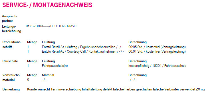

Störung vom 02.08.22 -> Technikertermin -> hier sollte eigentlich Laut Hotline ein Messtechniker vorbeikommen, es kam aber wieder der selbe Techniker vom letzten Termin , folgendes wurde laut Servicebericht behoben / festgestellt

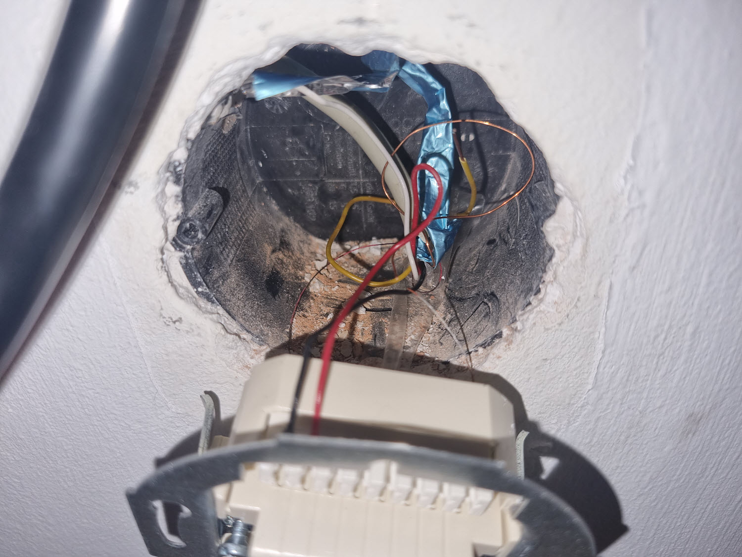

Nachdem angeblich eine Unterbrechung festgestellt wurde sollte ich doch meinen Vermieter informieren das er die Leitung durch einen Elektriker instand setzen lassen sollt. Gesagt getan. Beim Vermieter gemeldet und am 16.8. hatte ich dann die Elektriker hier vor Ort.
Die haben erst einmal gelacht was die Telekom festgestellt hat. Laut deren Aussagen wurde die Leitung vom Etagenverteiler zur Dose vor 2 Jahren in einem Stück erneuert. Danach wurde sich die Dose angeschaut. Hier hat man festgestellt das die Adern durch den Techniker nicht richtig aufgeschaltet / aufgeklemmt waren. Die Kabelfarben wurden dann wie von der Telekom gefordert richtig zum Etagenverteiler aufgeklemmt. Mir wurde dann im Nebensatz noch mitgeteilt das die Inhouseverkabelung komplett ungeschirmt ist und die Elektriker hier im Haus keinen kennen der eine Leitung über 100 MBit/s störungsfrei betreibt.

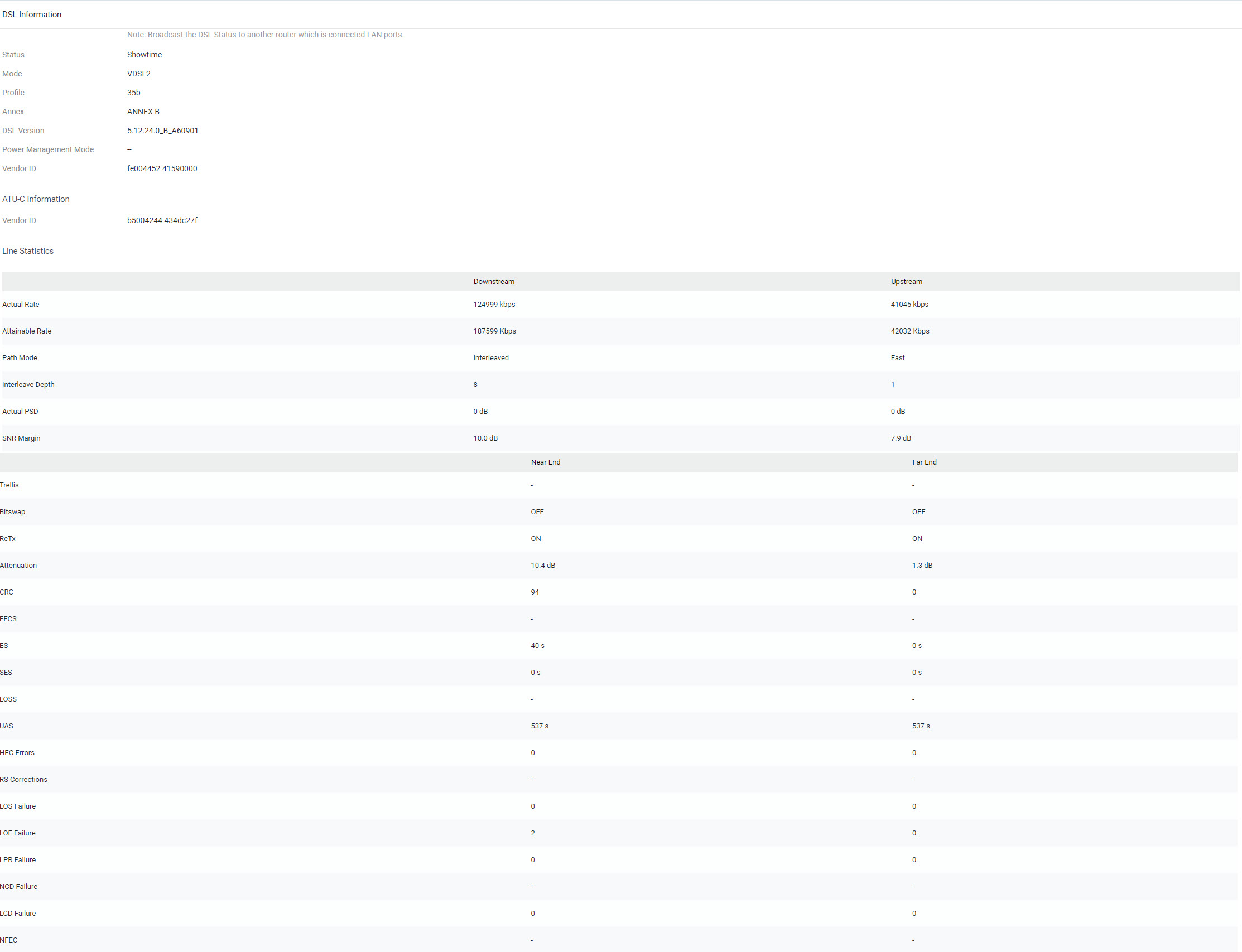

Dann hat sich die Leitung nach einigen Tagen automatisch wieder hochgeschaltet. Dies hielt aber auch nicht lang und ich dümple aktuell wieder mit folgenden Werten rum.
Die Leitung ist jetzt auch Stabil, aber entspricht nicht mehr dem was ich bis zum April an Leistung erhalten hatten. Gibt es hier noch irgendwelche Stellschrauben oder Möglichkeiten um die Leitung zu verbessern ?

@VivaLaBam Was für eine kabel wurde denn verlegt zur Dose in deiner Wohnung? Bzw welche Farbe hat das Kabel? Rot schwarz weiss gelb?
Und was für ein Kabel liegt vom etagenverteiler zum apl der Telekom?
Was wurde am APl für eine Geschwindigkeit gemessen und was an deiner Tae dose?
Das ist dann das falsche Kabel.
Schirmung spielt keine Rolle und ist uninteressant. Das ist der dsl Leitung egal. Denn in einem hauptkabel liegen Alle Kabel für die Anschlüsse, ohne schirmung direkt nebeneinander.. Und das sind hier bei mir knappe 60 teilnehmeranschlussleiltungen ohne schirmung :)..
Die Leitung der Telekom hat zwar ein schirmgeflecht, das nutzt aber nichts. Denn eine schirmung bringt erst was, wenn der Schirm durch eine Erdung aktiviert wird. Da die apl aber nirgends geerdet sind, und nirgends die schirmung aufgelegt wird.. Gibt es dort auch keine schirmungs eigenschaft.

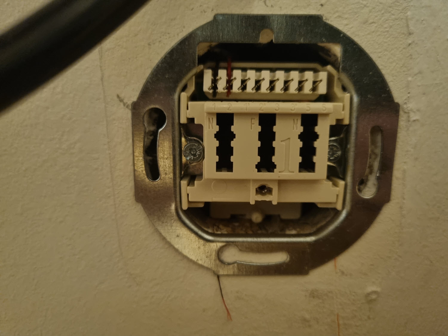

@Vanguardboy ich kann dir leider nicht sagen was Inhouse für Kabel verlegt sind. Anbei einmal die Dose und das Kabel was bei mir in die Wohnung führt.
Im Etagenverteiler glaube ich wird nur mit Lüsterklemmen gearbeitet eine LSA Leiste war so nicht sichtbar gewesen. Habe leider aber ohne passenden Schlüssel keinen Einblick. Der Telekom Techniker sollte da aber rein geschaut haben.
@VivaLaBam
Du hast das falsche Kabel für svdsl durch dieses Kabel kannst du ernorm leistungsverlust haben. Bei mir haben 5m von diesem Kabel ganze 25Mbit geklaut.
Daher müsste man wissen was die Telekom am APl gemessen und dann bei dir in der Wohnung. Da wird sicher was flöten gehen. Der techniker schreibt ja auch indirekt das die inhouse Verkabelung defekt ist.
Ein svdsl Anschluss kann damit ohne Probleme funktionieren, muss aber nicht. Wenn dann mehr Anschlüsse svdsl geschaltet bekommen kann es dann zu Problemen kommen.
Da das Kabel wohl neu gekommen ist, würde ich das definitiv bemängeln bei dem Vermieter.
Das Problem ist das normale elektriker keine Ahnung von der richtigen endleitung haben. Die verbauen wie man sieht auch heute noch die normale Telefonleitung. Mein elektriker meinte auch, das der Austausch nichts bringen würde.. Hat aber dann doch sehr viel gebracht.
Anbei ein link für die richtige endleitung mit Erläuterung das dein Kabel das falsche ist.
https://telekomhilft.telekom.de/t5/...-Kabel-zwischen-APL-und-TAE-Dose/ta-p/3499089
