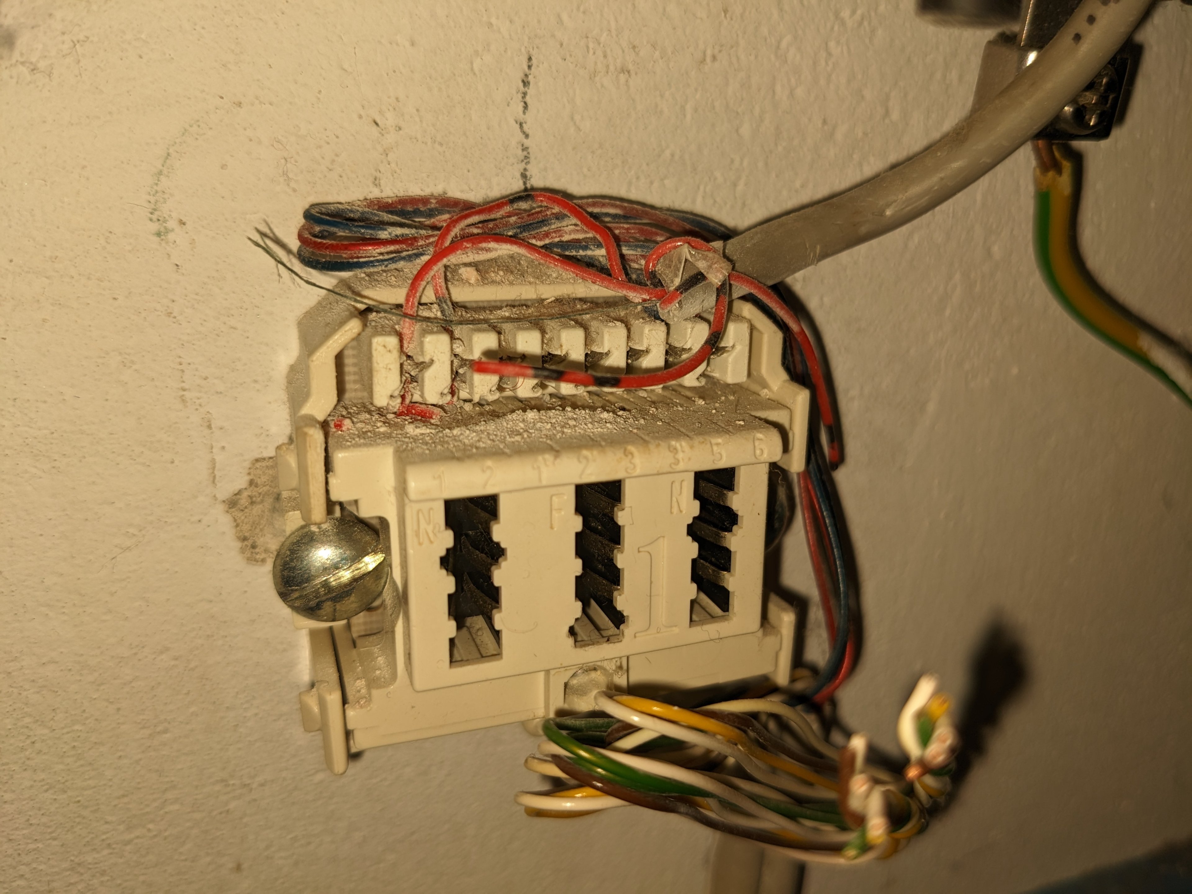

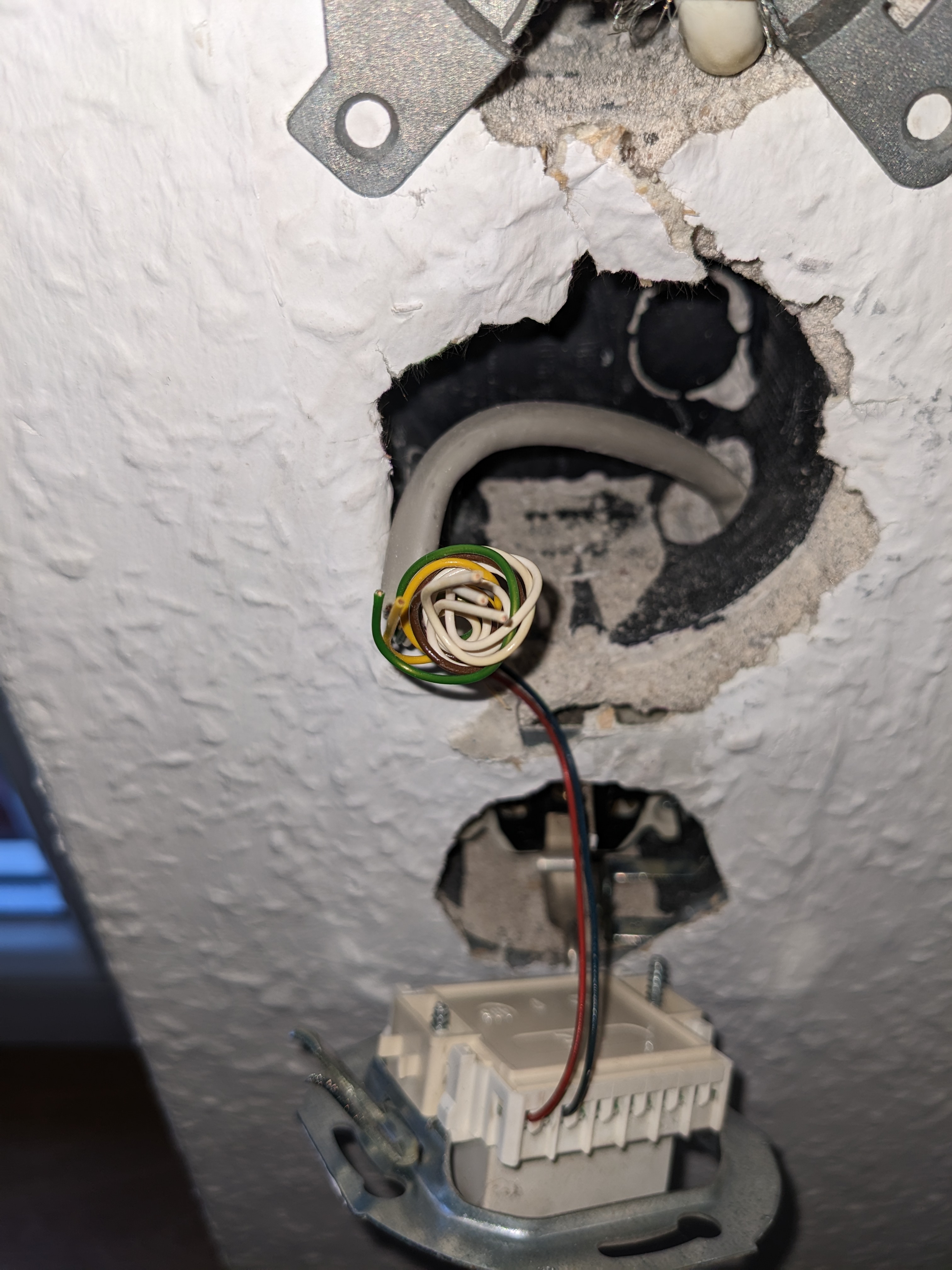

Irgendwo werden Kabel gesplittet da es insgesamt 3 TAE Dosen im Haus gibt. Eine unter dem Hausanschluss, eine im Büro, eine im Schlafzimmer.
Ich hätte jetzt Reihenschaltung gesagt, man sieht auf Bild Büro zwei Kabel. Und je 2 Adern der 2 Kabel sind parallel auf die TAE geschraubt, allerdings sieht man auch auf Bild TAE unter Hausanschluss zwei J-Y(ST)Y im rechten Bildbereich, mal in nem anderen Winkel fotographieren und auch ein Bild von der Dose im Schlafzimmer. Sonst keine TAE-Dosen im Haus?

Kann sein. Die Frage wegen der Kabel ist doch leicht beantwortet. Kommt der Glasfaseranschlusss dahin, was man auf Bild drei sind? Dann könnte es gehen, Kommt er dahin, was man auf Bild 1 sieht, dann hast Du zu wenig Leitungen, die zu Dir gehen.

Auch wenn das ganze 14 Adern sind sagt mir mein Verstand, dass das einfach alles viel zu dünn ist.
Zu dünn ist nicht dein Problem. Ja, man kann zu Not auch ein normales Telefonkabel als Netzwerkkabel "mißbrauchen", sofern dieses mindestens ein 4x2x0,6. Das Problem ist jedoch, das die einzelnen Adern bei einem ISTY (Telefonkabel) nicht einzeln geschirmt und die Schirmung im Ganzen viel geringer ist, als es bei reinen Netzwerkleitungen der Fall ist. Die magelhafte, bzw. nicht vorhandene Schirmung verhagelt dir die Bandbreite, da sich die einzelnen Ader wunderbar gegenseitig stören. Das ist nichts anderes wie bei DSL Anschlüssen, wenn sich in einem Hauptkabel mit hoher Beschaltung die Anschlüsse letztlich soweit gegenseitig stören, das die Bandbreite einbricht.

Sicher, nur irrelevant wenn die Kabel direkt von Dose zu Dose gehen.
Und der DSL-Anschluss vom Nachbarn?
Kommt drauf an - lt. Bild 1 sehe ich dort keinen Nachbar, zumindest keinen mit DSL.
BlubbsDE schrieb:
Was ganz normal ist. 4 sind schon 2 zu viel. Hat man als Backup mit verlegt. Die anderen werden zu den Nachbarn gehen. Darum sagte ich ja, an beiden Enden 8 Adern.
Wo seht ihr da überall Nachbarn? Am APL ist ein(!) Anschluss geschaltet. Darunter die 1. TAE. Dort sind dann zwei der J-Y(St)Y-Kabel auf den Kontakten 5-6 aufgelegt (was Murks ist). Die TAE im Büro hat wiederum ein ankommendes und ein abgehendes Kabel. Das wird dann die dritte TAE im Wohnbereich versorgen.
Also einfach ausprobieren, ob damit Gigabit geht. Erstmal das richtige Kabel identifizieren an der 1. TAE im Keller. Im Büro das abgehende Kabel entfernen, sprich ebenfalls prüfen welches Kabel kommt und welches geht. Dann auf beiden Seiten RJ45-Dosen montieren. Wenn die Länge nicht extrem lang ist und alles richtig gemacht wird, dann bestehen sehr gute Chancen, dass das funktioniert.
Andere Dosen sind nicht vorhanden.

Das ganze ist ein Reihenhaus mit 4 Parteien. Nachbarn gibt es daher, aber ich glaube das ist nicht zu vergleichen mit einem Mehrfamilienhaus.

Rückbauen muss man im Prinzip nichts, denn man kann die RJ45-Dosen für DSL ebenfalls nutzen und außerdem sind die Parallelschaltungen sowieso tödlich für DSL.
Reaktionen: Markenprodukt und blastinMot
Die Verkabellung ist jetzt doch klar.
Eine 4adrige Leitung zur 1. TAE Keller.
Danach 8adrig vom Keller ins Büro.
Vom Büro 8adrig ins Schlafzimmer.
Du brauchst 2 Einzel Dosen für Keller und Schlafzimmer und eine Zwillingsdose fürs Büro.
Die TAE Aufputzdose im Keller sitzen lassen und LAN AP Dose daneben setzen.
