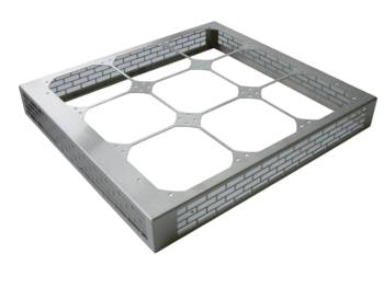

Ich glaube so langsam, dass du doch die falsche Lüfterblende hast.
Die pro hat keine Befestigungsmöglichkeit für Lüfter.
Es gibt eine spezielle wo man bis zu 9 Lüfter draufschrauben kannst.
Verkauf den Radi und hol dir nen htf triple und sei glücklich. :)

@arterius
Genau den linken habe ich ;)
Die Blende ist mir bekannt, doch ist die leider ret teuer 35€ dan kämen noch die Kosten die ich vergeblich für den Pro draufgezahlt habe dazu (30€) was ohne Lüfter schon 65€ wären.
Da ist es echt besser wenn ich mir den MO-RA zu Alphacool (im Rahmen des 2 wöchigem Rückgaberechts zurück gebe und mir einen 360 mit 3 120mm hole (einen hab ich ja schon ;) )

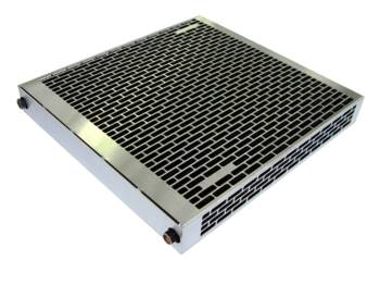

bei einem Neukauf hatte ich mir 2 radiatoren rausgesucht:
*klick* oder *klick*
Worin besteht ein oder bestehen Unterschiede zwischen den beiden Radiatoren?
Oder Gibt es noch irgendwelche Gehimtipps?
Die Radis sind natürlich gleich, aber die Edelstahlummantelung nicht.
Bei der x Variante ist der Radi vollständig verkleidet, was Sinn macht wenn man ihn extern verbaut.
Wenn du ihn intern verschraubst reicht auch die normale Version.
Die Radiwahl hängt natürlich auch vom Lüfter ab, ich vermute mal das sowas wie ein Papst auf 5V draufkommt und da ist der Radi 1a. ;)
Was ich aber noch empfehlen kann, ist ein dickerer Lüfter, da der mehr Druck aufbauen kann und so effektiv mehr Luft schaufelt. :)

Hol dir den Watercool HTF3-X Triple und dein Problem wird gelöst sein.
Bei meinem vorherigem Intel System hatte ich auch alle Komponten mit Wasser gekühlt (Nexxxos HP pro, NBX-I, GPX-A). Mit meinem HTF hatte ich niemals Temp.probleme. Ich hatte eine Wassertemp. von ca. 32 °C mit: DFI Pro875B, P4 3,4, ATI X800pro. Über den Fan-O-Matic laufen meine Radilüfter je nach Wassertemp. Also sehr leise das ganze :) .

Der evo360 ist der schlechteste aller von dir gennanten Radis, da er keine parallel Rohrführung hat.
Also ich bin mit dem Evo360 sehr zufrieden habe gleich zwei stück zusätzlich mit im System drinne. Wie mann ja auf meiner Hp sehen kann. Also nix gegen Aqua-Computer hier. THX
