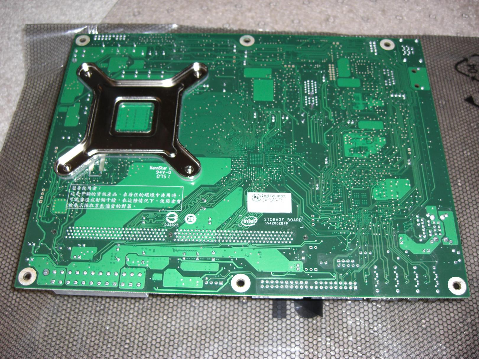

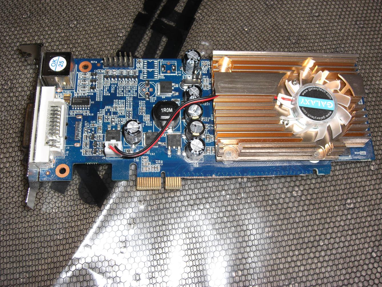

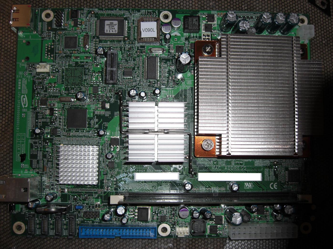

habe mir das SS4200EHW zugelegt und Windows Home Server installiert.
Da habe ich mir doch direkt eine 8400GS PCIe 16x gegoennt, und diese auf PCIe 1x zurechtgestutzt, da eine solche GraKa guenstiger war, als ein PCIe-Extender.
Dann die Intel AHCI-SATA-Treiber via nLite in WHS integriert und ab ging die Post.
Das Board muss man leider ausbauen, um die PCIe 1x Karte zu installieren, dies habe ich genutzt um ein paar Bilder zu machen.

Ah ich haette einen Adapter rumfliegen gehabt, da muss man nichtmal das Board fuer ausbauen.
Hast du das DOM abgezogen und dann WHS installiert? Wie performt es bis jetzt so?
Die SS4200WHS-Version kommt ohne DOM.
Hab das Teil erst seit gestern am Laufen, somit kann ich noch keine AUssage machen, was Leistung angeht.
