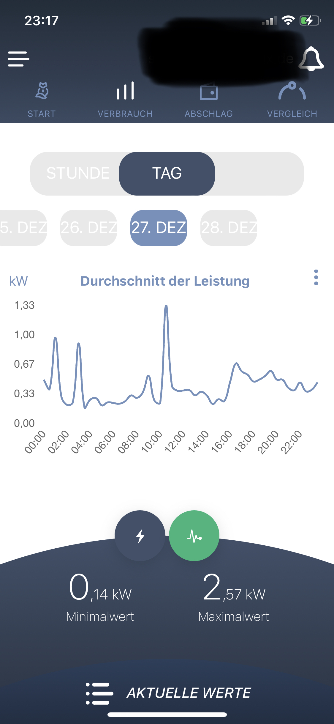

Ich nutze auch das System von Powerfox.
90€ finde ich okay. Sie weben mit "Der poweropti wird im Rahmen des „Einsparzählerprogramm“ der Bundesregierung gefördert...". Hierbei frage ich mich, ob dieses System zukünftig auch für variable Stromtarife "zertifiziert" sein wird!?. Aktuell gibt es ja auch einen Gesetzesentwurf, der "Smartmeter" günstiger machen soll. Hier frage ich mich: wozu ein Smartmeter, wenn die digitalen Stromzähler mit Modulen wie von Powerfox oder das hier im Artikel genante upgegradet werden können? Was kann das Smartmeter besser? Schneller auslesen? Die geeichte Messung nimmt ja in allen Fällen der Stromzähler vor.
Auf jeden Fall konnte ich mit dem System meinen Grundverbrauch ermitteln und somit zu dem Schluss kommen, dass 2023 (ohne Umsatzsteuer) eine 600Wp PV Anlage angeschafft wird. So ist, sobald die Sonne ausreichend scheint, der Grundverbrauch gedeckt und nur die Spitzen durch kochen oder waschen müssen aus dem Netz bezogen werden.
Meinen Geschirrspüler time ich schon lange immer auf die Nachtstunden (wegen der Geräusche, haben ein offenes Wohnkonzept). Sollte ich über einen variablen Stromtarif dadurch sparen können - warum nicht?! Sobald mal ein Gebrauchtwagenmarkt von E-Autos entstanden und gesättigt ist, kommt mir auch eins ins Haus. Dieses Nachts günstig zu laden, passt gut in mein Szenario.

Ich möchte jetzt nach einem nächtlichen Test noch einmal dieses Thema aufgreifen.
Natürlich war mein initialer Beitrag sehr reisserisch und polemisch geschrieben - wohl bewusst, aber dennoch ist am Kern meiner Aussage nicht zu rütteln.
Folgendes Szenario:
Im Wohnzimmer habe ich einen recht umfangreichen HiFi-Schrank stehen, der abends/nachts, wenn wir zu Bette gehen, immer komplett deaktiviert wird. Folgende Geräte sind dort angeschlossen und verteilen sich auf insgesamt zwei 10er Steckdosenleisten:
52" Philips-TV von 2009
Amazon FireTV-Stick 4K
Denon AVR-X3000
Zotac Z-Box CI323
Dual 3,5" HDD-Dock
Playstation 4 1TB
Playstation 3 Slim
XBox 360 E
HDDVD-Laufwerk für XBox 360
XBox One
Nintendo Wii
Sony VPL-HW45ES Projektor
4-Fach-USB-Netzteil für die Ladeschalen aller Controller
Alle diese Geräte würden, sofern man sie normal am Stromnetz belassen würde, im Standby laufen. Den Geräten selbst sind weitestgehend Bereitschaftsmodi abgeschaltet, da ich diese sowieso nicht brauche. Das sind z.B. Möglichkeiten, mit denen PS4 und auch XBox One schneller starten können, dafür aber dauerhaft 10-15 Watt auch im Standby verbrauchen würden.
Die Geräte (und ich habe bestimmt noch ein, zwei Dinge vergessen) sind so verkabelt, dass je nach dem, welche Steckdosenleiste aktiviert ist, auch nur die dafür sinnvollsten Dinge aktiv sind. Ich muss z.B. nicht den Projektor gleichzeitig (im Standby) laufen lassen, wenn ich über den TV lediglich den FireTV-Stick betreiben möchte und auch der Denon-AVR bietet HDMI PassThrough der letzten aktiven Quelle (er ist also dauerhaft ausgeschaltet und wird nur, wenn man's mal rappeln lassen will, dazugenommen). Alle hier genannten Geräte sind zudem über den Denon verkabelt.
Was bedeutet das nun?
Ich habe die exakten Standby-Werte der einzelnen Geräte nicht im Kopf (die ließen sich aber problemlos recherchieren) - jedoch habe ich einen Gesamtwert zum nächtlichen Verbrauch zur Hand.
Gestern z.B. - also vom 28.12.2022 ab 0:00 Uhr bis um 7:00 Uhr hat mein Haus ca. 1,1 Kilowattstunden verbraucht - bei ausgeschaltetem HiFi-Schrank. Die 1,1 kWh kommen durch die restlichen, stets eingeschalteten Verbraucher im Haus wie Kühlschrank, Gefrierschrank, Heizungspumpe, Fritz!Box, PV-Wechselrichter und weitere Kleinigkeiten, wie eben die exorbitante Weihnachts-LED-Beleuchtung, die ich ganz gewiss nicht bräuchte, meine Frau und meine Tochter sich aber daran erfreuen. In 7 Stunden bedeutet das also einen Durchschnittsverbrauch von ca. 160 Watt (ja ich weiß, das ist gar nicht wenig).
Heute Nacht, also am 29.12.2022 ab 0:00 Uhr habe ich bewusst die HiFi-Landschaft eingeschaltet gelassen. Erneut habe ich um 7:00 Uhr auf den Verbrauch geschaut und was erblicke ich? 1,5 Kilowattstunden - also 0,4 mehr als in der Nacht zuvor.
Folglich kann ich davon ausgehen, dass die HiFi-Landschaft im Standby-Modus komplett zusammengerechnet dauerhaft ca. 57 Watt verbraucht (*7h = 0,4 kWh).
Ja, in meinem Fall kann ich das einfach über den Wechselrichter meiner Photovoltaikanlage ablesen, aber ein 15 Euro Strommessgerät würde es ebenfalls tun! Das kann den Momentanwert sowie auch über einen selbst definierten Zeitraum hinweg den Durchschnitts- bzw. Gesamtverbrauch messen. 15 Euro, vielleicht gibts sogar mal eins für 10 im Angebot, das etwas taugt.
In meinem Beispiel würde sich das 15 Euro-Messgerät bereits nach weniger als drei Monaten rechnen:

Salamimander schrieb:
Ich brauche soetwas für den analogen Gas- und Wasserzähler. Für Strom habe ich einen Mid-Meter
Highspeed Opi schrieb:
Ich halte solche Geräte für relativ sinnlos. (Habe trotzdem eines)
Wer Strom sparen möchte, braucht solche Geräte nicht!
Das zusammengenommen würds echt bei Wärme mehr Sinn machen. Manche heizen mit Strom da hat es dann eventuell Sinn. Ich denke viele Leute haben weniger ein Gespür für den Energieverbrauch von Wärme und Klimaanlage.
Ich finde auch bei Strom bekommt man das oft schon vom Betreiber mit sehr genauen Daten zum Verbrauch. Und sparen ist meiste sehr simpel. Schalt das Ding ab bzw. finde die Hauptverbraucher und check ob sich ein effizienteres Gerät lohnt. Hauptverbraucher sind meiste aber Kühlschrank und co.
Beispiel meine Eltern hatten ein altes Gefriergerät im Keller, dass gemessen (für 1 Woche) und hochgerechnet ~900 KWh im Jahr benötigt. Es hat 2 Jahre gedauert um sie zu überzeugen, dass 250 Euro für ein neues Gerät mit ca. 250kwh ihre knapp 2500kwh Jahresstromrechnung deutlich reduziert. Selbst vor Ukraniekrieg mit niedrigeren Stromkosten hätte sich das in 2 Jahren amortiesiert. Jetzt sparen sie noch mehr mit Licht wissen aber noch nicht wieviel.
Andere Geräte die nicht dauernd laufen zahlen sich aber deutlich weniger aus.
Wie lange man duscht; Wie viel eine Badewanne; an Energie kostet, war etwas das manche Sparmeister-Bekannte der Energiepreisdebatte gedankt haben. Es ist jetzt erlaubt zu argumentieren das 40m heiß duschen nicht mehr nötig ist 🥵 (ohne Beziehungskriese 😂).
Kälter duschen ist auch besser für die Haut und spart uns all die unnötigen Lotions zu produzieren. 😝
Reaktionen: DieRenteEnte und DJMadMax
