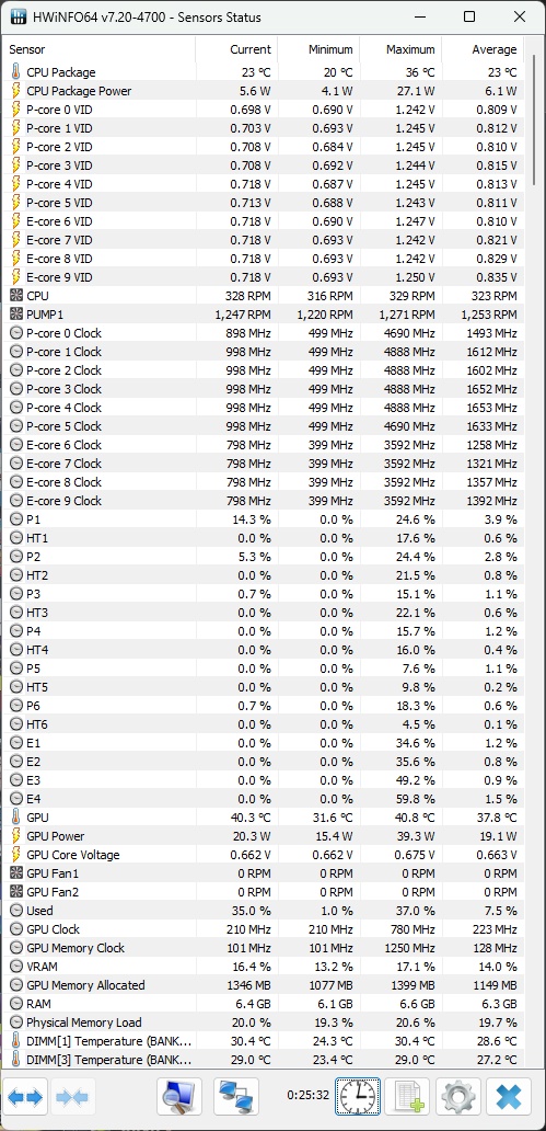

So sieht es bei mir aus nach ca. 25 Minuten Youtube, 1080p60 im Vollbild:

Zwischen 60 und 100 Watt laufen bei mir aus der Steckdose wenn der PC im Idle ist - stets hin und her springend laut Anzeige auf dem Brennenstuhl Primera Line PM231E. Vielleicht messe ich später nochmal gegen mit dem Voltcraft Energy Check 3000 (im gleichen Test enthalten), das hängt aktuell aber an einer Stelle, wo ich es eigentlich ungern herausnehmen möchte (zumindest jetzt spontan - morgen würde es gehen).
Der Grund für meinen doch sehr hohen Idle-Stromverbrauch (nicht im Inneren des PCs, sondern lediglich an der Steckdose) ist zweifellos das doch sehr betagte Netzteil, welches ich im Einsatz habe. Die Niedriglast-Effizienz ist hier leider noch sehr schlecht. Das wird spätestens dann klar, wenn man ein wenig Last auf den Gaul gibt und der Abstand zwischen HWinfo64-Anzeige und Stromkosten-Messgerät plötzlich gar nicht mehr so groß ist, wie eben jetzt im Idle.
Ich werde da auch mal ein wenig mit in meinen geplanten Artikel aufnehmen... oder evtl. sogar noch warten und mir einfach mal ein neues Netzteil gönnen. Man lernt ja sonst nichts

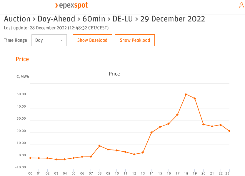

Im großen und ganzen passt das Standardlastprofil schon ziemlich gut für einen einfachen Haushalt ohne Wärmepumpe, Klimaanlage und Elektroauto.
Mit deinen Nachtschichten verlagert sich das natürlich.
Aber allein dadurch wird sich das nicht rechnen. Der Strompreis ist idR morgens und abends am höchsten und nachts sowie mittags am günstigsten.:

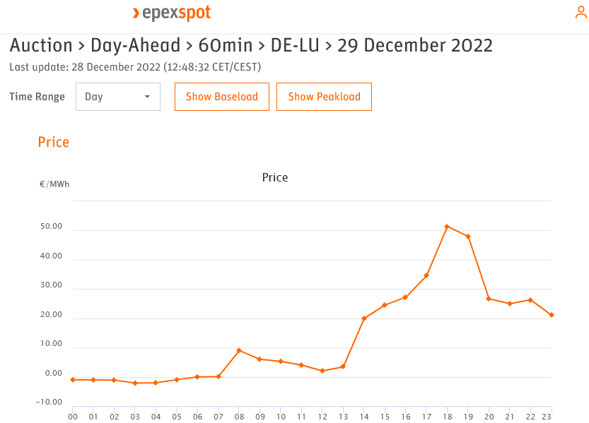

(Ja derzeit passts wegen der Feiertage nicht, da gehört eig. morgens noch quasi fast die identische Kurve hin, wie abends)
Da spielts jetzt nicht die allzu große Rolle ob du jetzt Strom für Beleuchtung und co. brauchst, weil du gerade von der Arbeit kommst oder gerade in die Arbeit fahren musst.
In der richtig günstigen Zeit bist du vmtl. eher arbeiten oder pennen.
Mit Klimaanlage, Wärmepumpe, Elektroauto, etc hingegen sieht das natürlich ganz anders aus.

Deine obige Kurve ist eher nicht so der Normalfall, haben halt extrem viel Wind gerade über Tag.
Jedoch ein Idealer Tag, Peakpreis war ca. 23 Cent von 18-20 Uhr ansonsten immer drunter, sprich Heute könnte man den ganzen Tag machen was man will.
Klar, die Börsenpreise waren dieses Jahr jenseits von Gut und Böse, aber da ist zum einen der Strompreisdeckel ab 1. Jan. und zum anderen sagt mir meine Glaskugel das sich das etwas beruhigen wird.
Bei Ausbau der EE sollte es auch immer mehr dieser 0 Cent Stromphasen geben.
