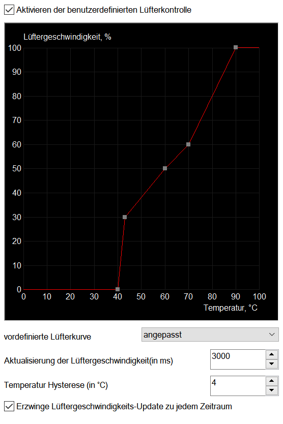

@Weedlord: Ob es gesünder für die Lüfter ist, weiß ich nicht. Ist wohl auch etwas ne Glaubensfrage. Allerdings ist ein steter Luftstrom für die anderen Bauteile ja nicht ganz unpraktisch. Auch wenn die auf höhere Temperaturen ausgelegt sind. Die Lüfter arbeiten ja nur nach der vermeintlichen GPU Temp.
Sofern deine Graka Zero-Fan Mode hat, kannst du die Lüfter bei jeder beliebigen Temperatur auf 0 stellen. Einfach den ersten Punkt der Lüfterkurve ganz runter ziehen und zu der Temp wo er noch aus bleiben soll. Und der zweite Punkt eben als Start der Lüfter.
Dazu ne Hysterese von 3-5° und "Erzwinge zu jedem Zeitpunkt".

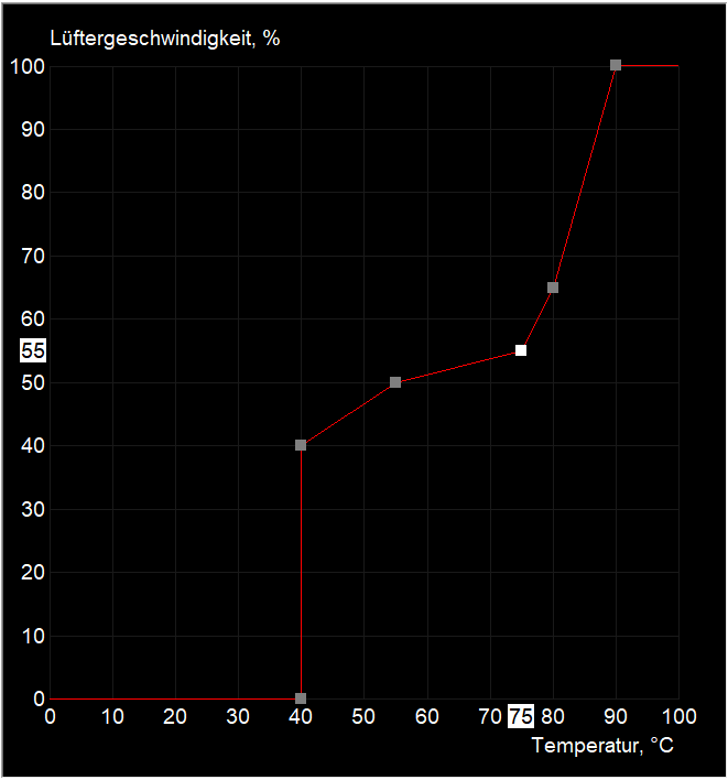

So sieht meine aktuell aus. Zweite Bild die Kurve meiner 1070. Als gegenbeispiel wie unterschiedlich man mit den arbeiten kann.
Ja der leichte Versatz bei der 2070S bei 40->43 Grad als Einstieg is Absicht.
Ich könnte die Kurve wie bei der 1070 flacher machen für etwas höhere Temps. Da mich aber die Lüfter bis 60% überhaupt nicht stören, hab ich sie erst mal so gelassen.

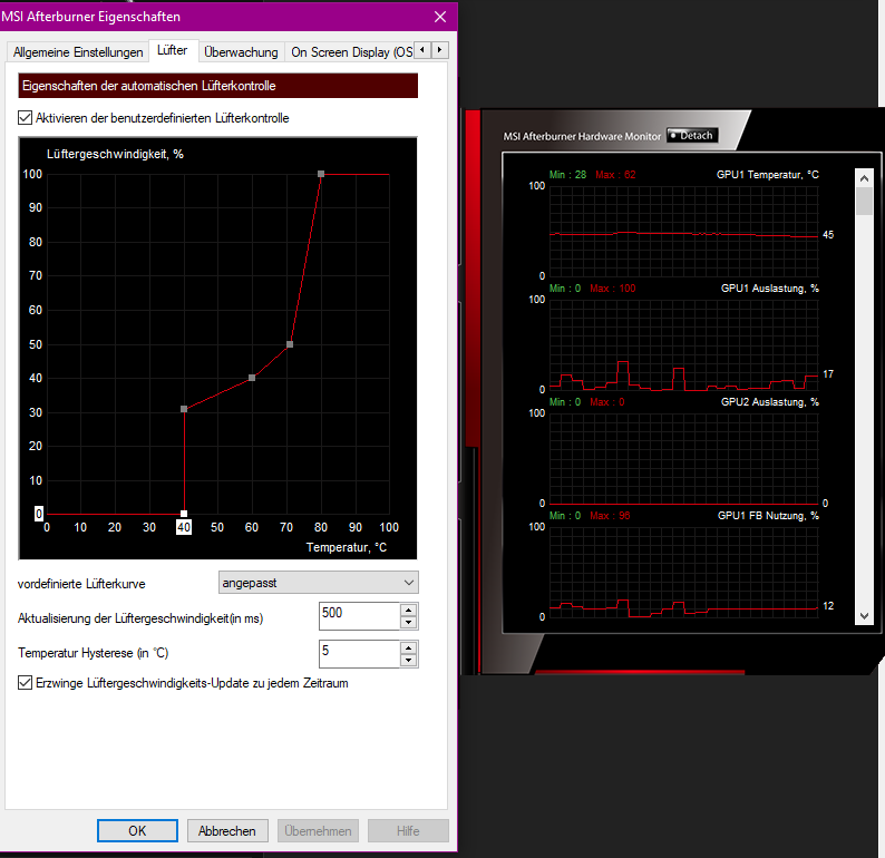

Grad mal ausprobiert, funktioniert bei meiner Karte leider nicht. Der Treiber und AB scheinen sich zu streiten wer recht hat, weshalb die Lüfter im Sekundentakt an und aus gehen. Hab alles so eingestellt wie du gesagt hast von wegen Erzwinge Lüftergeschwindigkeit usw. :D

stell mal die Aktualisierung auf 500ms, dann sollte es weg sein?
Nein leider nicht.

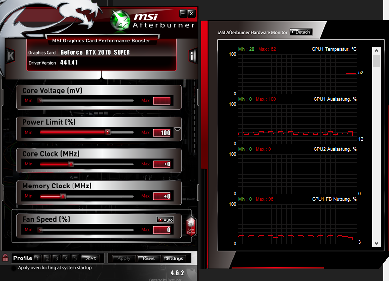

@Weedlord: Bilder plz. Vielleicht hast du ja doch nen Fehler drin. 🤷‍♂️

@Weedlord: Wie sind deine Idletemps?
Mach mal im AB per Hand die Lüfter aus (Auto rechts wegklicken und dann regler nach ganz links und bestätigen)
Per Kurve erst bei 60°+ anlaufen lassen um Idletemps zu checken.
Wenn deine Idletemps ständig um 40 grad sind, musst du deine Starttemp höher setzen. 45-50 Grad dann.
Weil dann bringt auch die Hysterese nicht viel wenn du eh da ständig genau in dem Fenster liegst.

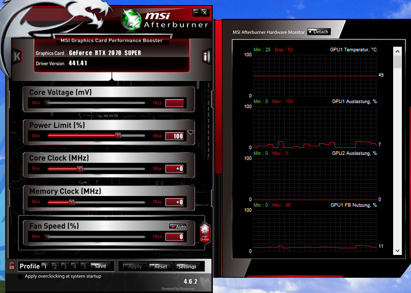

Nah, denke ich kann das @ acta legen. Meine Idle Temps sind normalerweise gut. Wenn ich aber die GPU kräftig aufheize bleiben danach die Idle Temps auf dem Level wo die Lüfter ein/ausschalten. Sprich hab ich die Lüfter ab 40 GRad aktive gehen die Temps nur bis ca. 40 GRad runter und der Lüfter schaltet sich trotz Hytserie gedöns egal ob 3 oder 5 dauerhaft an und aus. Das selbe bei 50 Grad auch wenn es da weniger ist. Und oberhalb von 50 Grad macht das wieder keinen Sinn, da die Standard Kurve meiner Karte bei knapp über 50 Grad anfängt, dann brauch ich auch keine Custom Lüfterkurve einzustellen. Das einzige was Sinn macht wäre dann Tatsache so lassen wie es ist und scheiß auf undervolting, Standard läuft die Karte eh schon nur mit 1.05 Volt ca. oder Lüfter dauerhaft laufen lassen aber naja. Ich denke ich werde da irgendwann später nochmal drüberschauen.

Ka. hab grade mal den League of Legends Client usw. alles beendet aber die Karte bleibt bei 49 Grad xD.
Bzw. geht grade sogar auf 50 - 51 Grad. Das ironische ist, ingame habe ich im schlimmsten Fall 65 Grad mit Stock settings. :D
Edit: Ok, scheinbar lastet der Firefox meine GPU dezent aus.
Liegt evtl. auch daran das ich einen 240 HZ Monitor habe und deswegen der GPU Speicher häufig im Browser hochtaktet (Vermutung)
Der 62 Grad Peak waren übrigens die Max Temperatur die ich nach Stundenlangem Spielen von Far cry New Dawn (fast durchgehend 99 % GPU Last) hatte.
