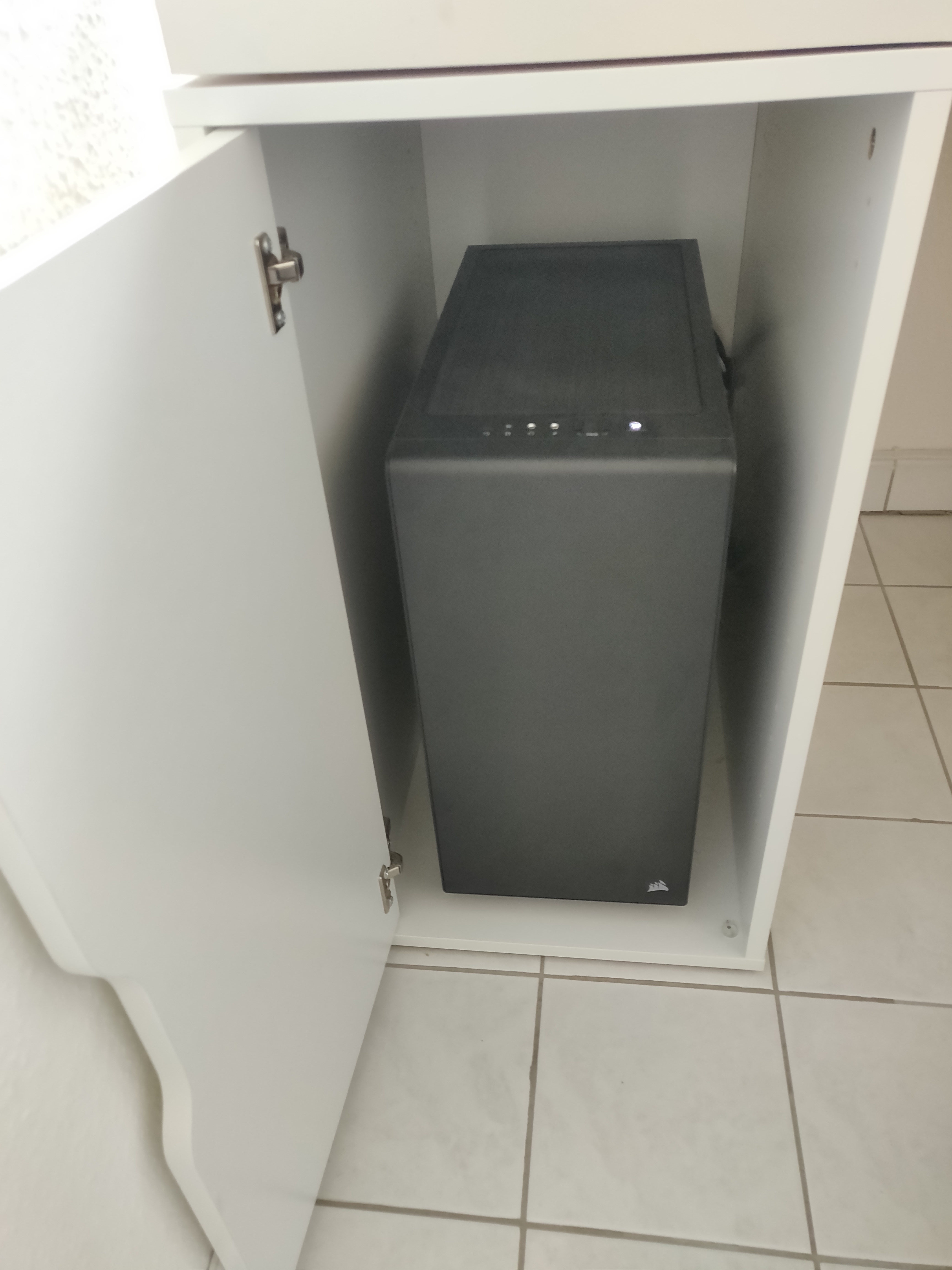

Ich habe jetzt nochmal mit den Gehäuselüftern und dem CPU-Lüfter rumgespielt. Mir fehlt momentan leider die Zeit die Airflow-Kiste nochmal systematisch aufzubauen und verschiedene Konfigurationen durchzumessen, aber mal einige "vulgärempirische" Findings:
  • 1 vs 2 CPU-Lüfter: Der Noctua NH-U12A kommt standardmäßig mit zwei Lüftern, von denen einer meiner Meinung nach so gut wie überflüssig ist. In meiner Konfiguration wird -ceteris paribus- die CPU mit zwei Lüftern 82-83°C warm bei F@H CPU+GPU, und mit einem Lüfter 84-85°C, beides bei Raumtemperatur von ca. 24°C im geschlossenen Case mit oberem Mesh komplett "dichtgemacht".
  • CPU-Lüfterdrehzahl: der NH-U12A kommt mit zwei NF-A12x25 Lüftern mit max. 2000 UPM. Wenn ich den Kühler mit einem Lüfter (push) betreibe, dann kommt für verschiedene Drehzahlen folgendes dabei raus:
    • ab 75°C=70% gedeckelt (die Drehzahl ist also max. 70%=1400 UPM): max. Temp bei F@H CPU+GPU=86°C.
    • ab 75°C=70%, von dort linear ansteigend bis 85°C=100%: max. 84°C.
  • Gehäuselüfter(2x140mm SilentWings 2, max. 1000 UPM, Intake):
    • Die Gehäuselüfter vorne haben einen großen Einfluss auf die CPU-Temp, und einen immer noch signifikanten auf die GPU. Die Lüfter laufen bei mir ab 60°C CPU = 65% und 75% (wenn ich sie identisch laufen lasse, treten Überlagerungsschwingungen auf, die sich in einem "auf und ab" Geräusch bzw. frequenten "Summen" äußern). In dieser Konfiguration sind die o.g. Messungen zu Stande gekommen. Wenn ich die beiden Lüfter konstant mit 400 UPM laufen lasse, steigen die CPU-Temps auf max. 89°C.
    • Der 120mm / max. 1600rpm Fan hinten (outtake) läuft bei mir mit max. 85%. Bei geringeren Drehzahlen wird die CPU ca. 2-3°C wärmer, bei höheren treten wieder unschöne Nebengeräusche auf. Das liegt an der Druckdifferenz zwischen 2x140mm Intake und 1x120mm outtake (und daran, dass mein Gehäuse nach einigen Mods von mir relativ "dicht" ist.
    • Ein zusätzlicher 140mm Lüfter mit max. 1000 UPM@500 konstant als Outtake oben im Deckel (hinten) bringt... fast nichts. Mit diesem Lüfter liegt die CPU Temp 1°C unter den anderen Werten, das können aber Messfehler sein.
  • Mesh / offener Gehäusedeckel (oben): Wenn ich dort den Standard-Mesh-Aufsatz draufhabe (ohne Lüfter), dann...genau: steigen die CPU Temps in jeder Konstellation um ca. 2-3°C. Wenn ich den Deckel mit Tonpappe komplett dichtmache, dann liegen sie genausoviel niedriger. Ein Mesh oben drauf verschlechtert also die Kühlleistung. Einen plausiblen Erklärungsansatz hat @sz_cb hier geliefert. Ich war jedenfalls sehr überrascht, lasse den Deckel jetzt aber definitiv zu :)
  • Tower in Schrank: bei mir steht der Tower die ganze Zeit in diesem praktischen, aber physikalisch kontraproduktiven Schränkchen ;) Das ist wahrscheinlich auch der Grund dafür, dass ein offenes Mesh im Deckel die Temps steigen lässt (weil sich die CPU-Lüfter warme Luft von oben reinsaugen). Nachdem ich den Deckel nun zugemacht habe, sind sowohl CPU als auch GPU Temperatur nur 1-2°C auseinander, wenn ich den Tower im Schrank stehen habe oder komplett freistehend betreibe. Das war für mich einer der interessantesten Punkte, mit dem ich so nie gerechnet hätte (ich nahm an, dass es sicher +5-10°C wären).
