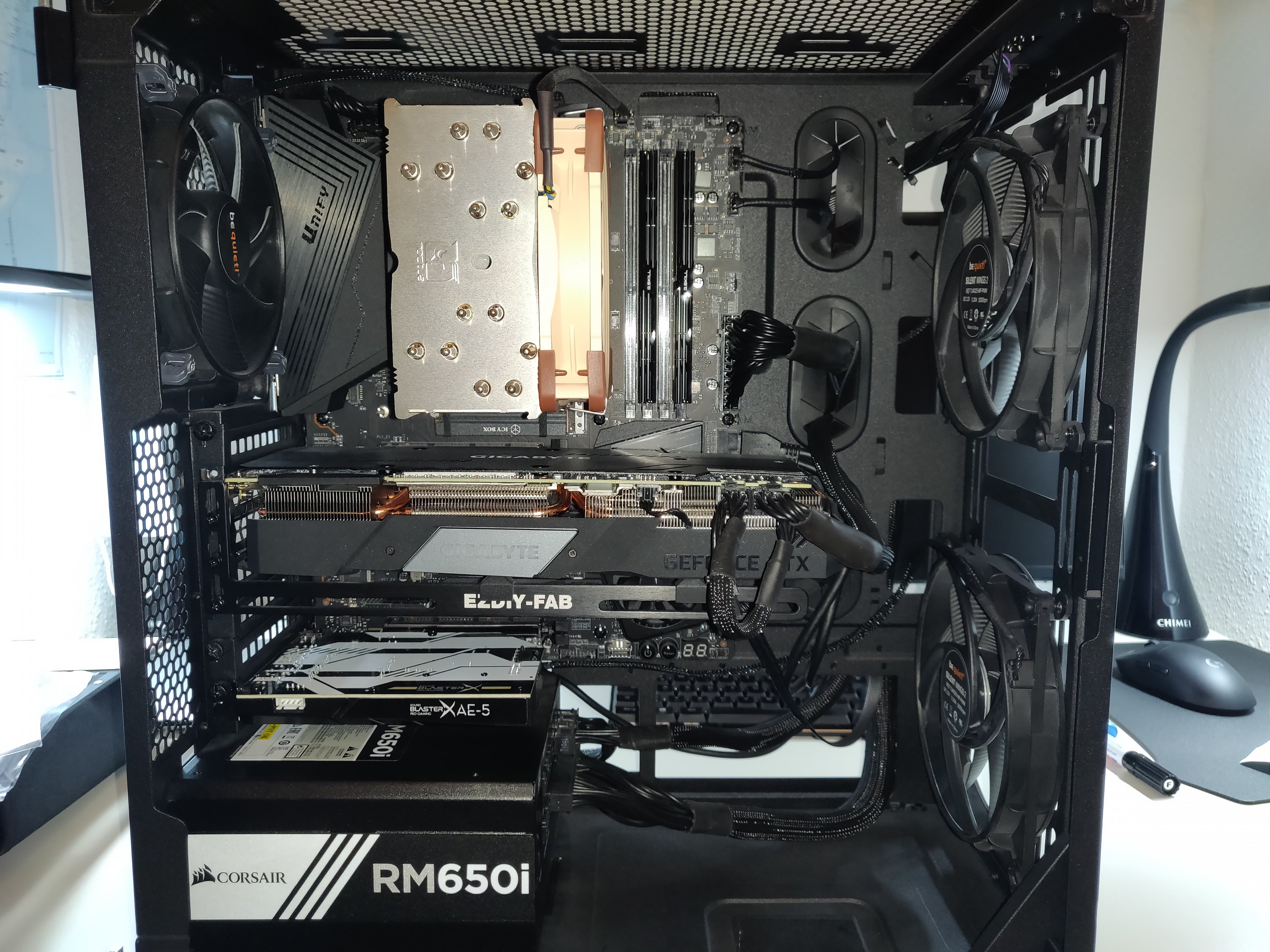

Ich hab einen 140mm Lüfter optimal auf Höhe der CPU und einen 120er auf Höhe der Grafikkarte. Aber ich werde mal noch etwas mit der Kurve spielen. Wenn es mehr in Richtung 70 als 80°C tendiert wäre das super und macht sicher noch bissl Potential frei. Danke
