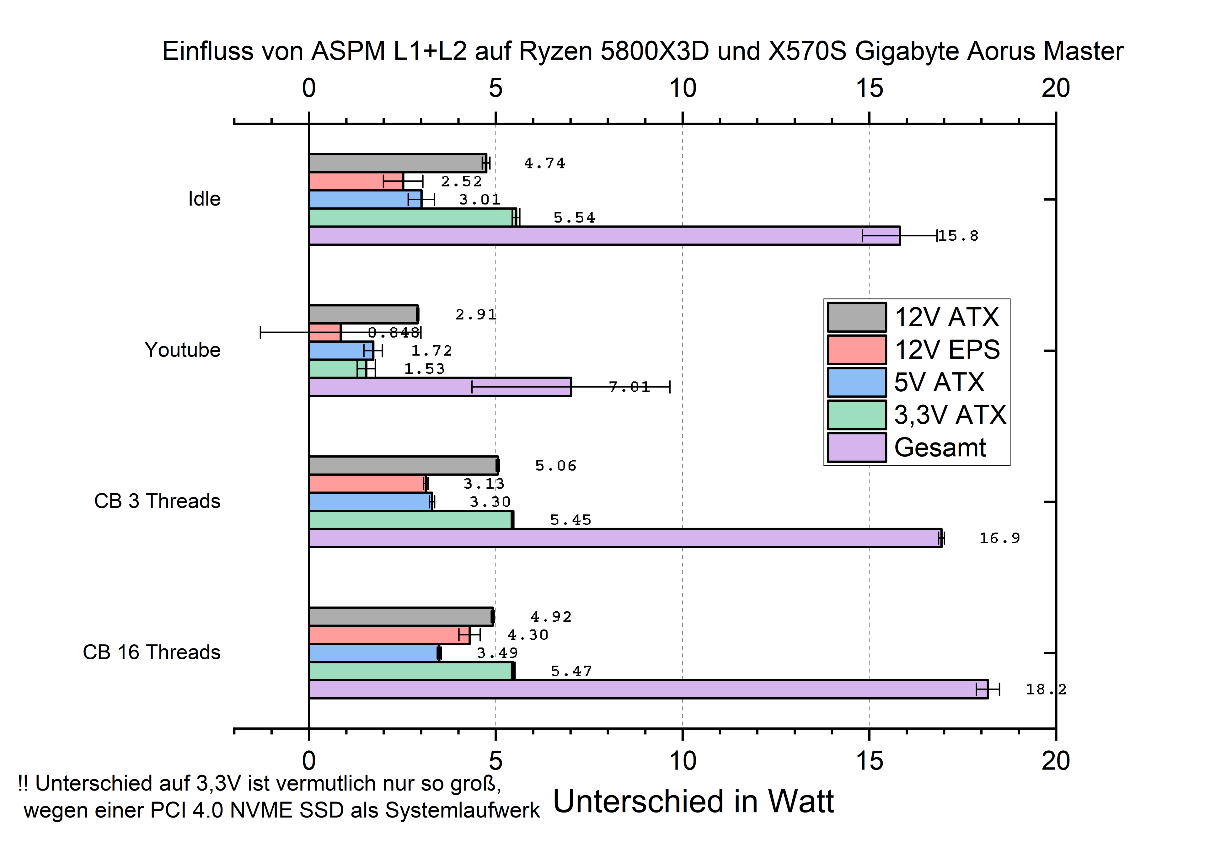

Das 5800X3D System war in der Ausgangslage besonders energiehungrig, doch ich habe hier große Verbesserungen erreichen können.
Im BIOS kann ich den Boost nicht einstellen und CO nur über einen Trick(Ein Profil der 5700X laden) benutzen. Daher kommt hier wieder der PBO2Tuner zum Einsatz um auf 4 GHz zu begrenzen.
Dann habe ich die PCIe Lanes auf Gen3 begrenzt. Die Radeon VII war eh nur PCIe 3.0, aber die 980 Pro war vorher PCIe 4.0 und ich denke, dass ich auch den Chipsatz auf Gen3 gesenkt habe oder zumindest irgendwie gedrosselt.
Die Optionen im BIOS waren sehr schlecht(meist gar nicht) dokumentiert und es war viel Rätselraten.
Aber ich habe in einem Untermenü doch noch ASPM gefunden und konnte es auf L1+L2 stellen.
GlobalCStates war schon auf Auto enabled und ich habe noch C1 declaration gefunden, was bei meinem alten Asus X370 viel eingespart hatte...hier aber glaube ich nichts macht.
Der RAM ist auf 2133 und diverse Spannungen sind abgesenkt.
Switching Frequenzy für vcore und soc VRM habe ich auf den langsamsten Wert von 300 bzw, 400 kHz gestellt, ohne zu wissen, was es auf Auto wäre.
Und es hat wieder etwas geholfen die Lüfter und die Pumpe zu drosseln.
Auch zeige ich hier mein bisheriges daily Setup, bei dem ich noch nicht ASPM entdeckt hatte und das mit durchoptimierten 3666 MT/s für eine gute Spieleleistung daherkommt.

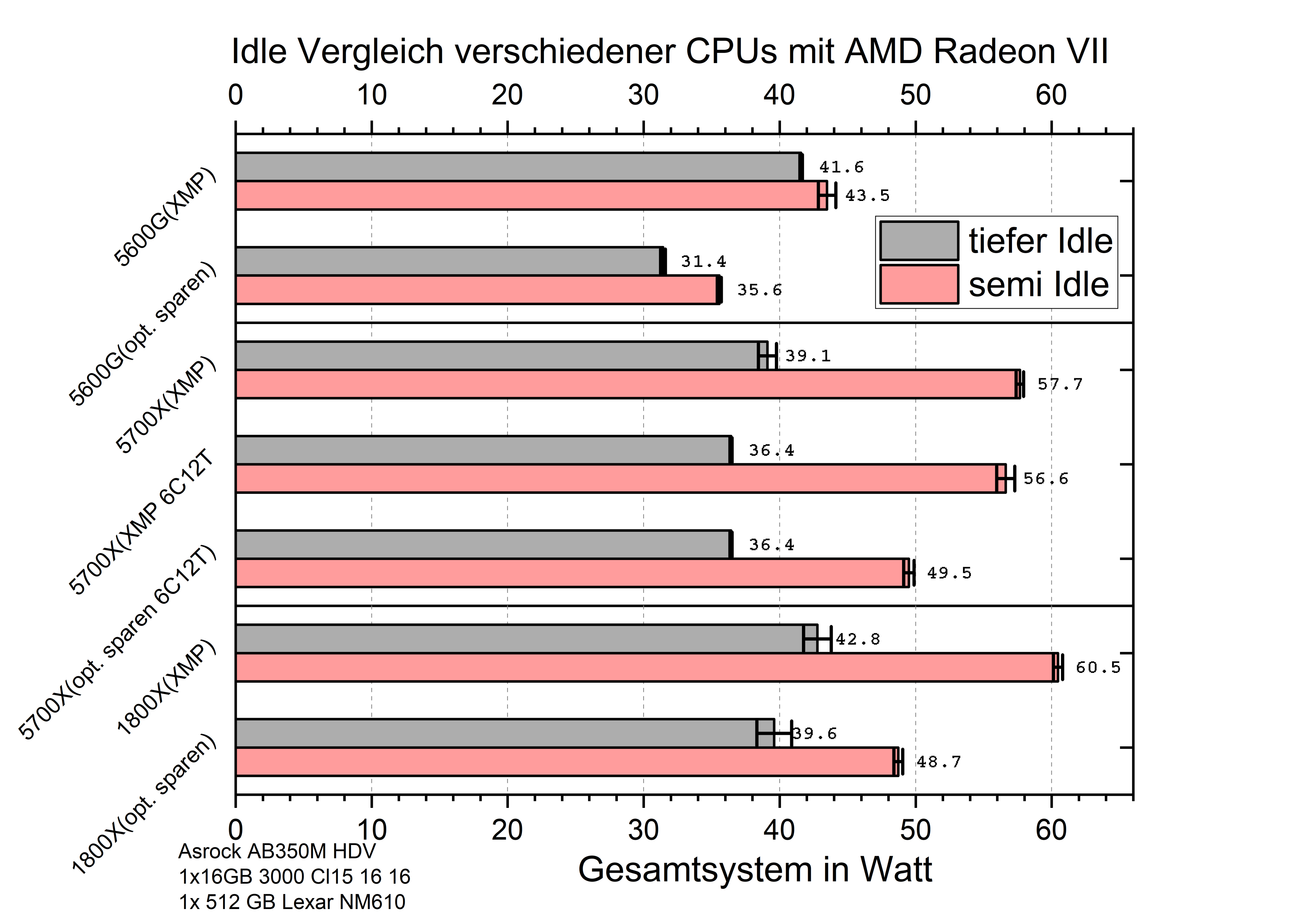

Erstmal nur die Messungen mit gleichem Mainboard...
Aus Zeitgründen habe ich nur 5 einfache Tests gemacht, die das wichtigste abdecken sollten.
Der tiefe Idle und der semi Idle(der dank neuen Programmversionen nicht mehr 100% vergleichbar zu den alten Messungen ist).
Dann ein Youtube Video in 720p mit 2 facher Geschwindigkeit.
Und Cinebench R23 einmal mit 3 Threads und dann mit allen Threads.

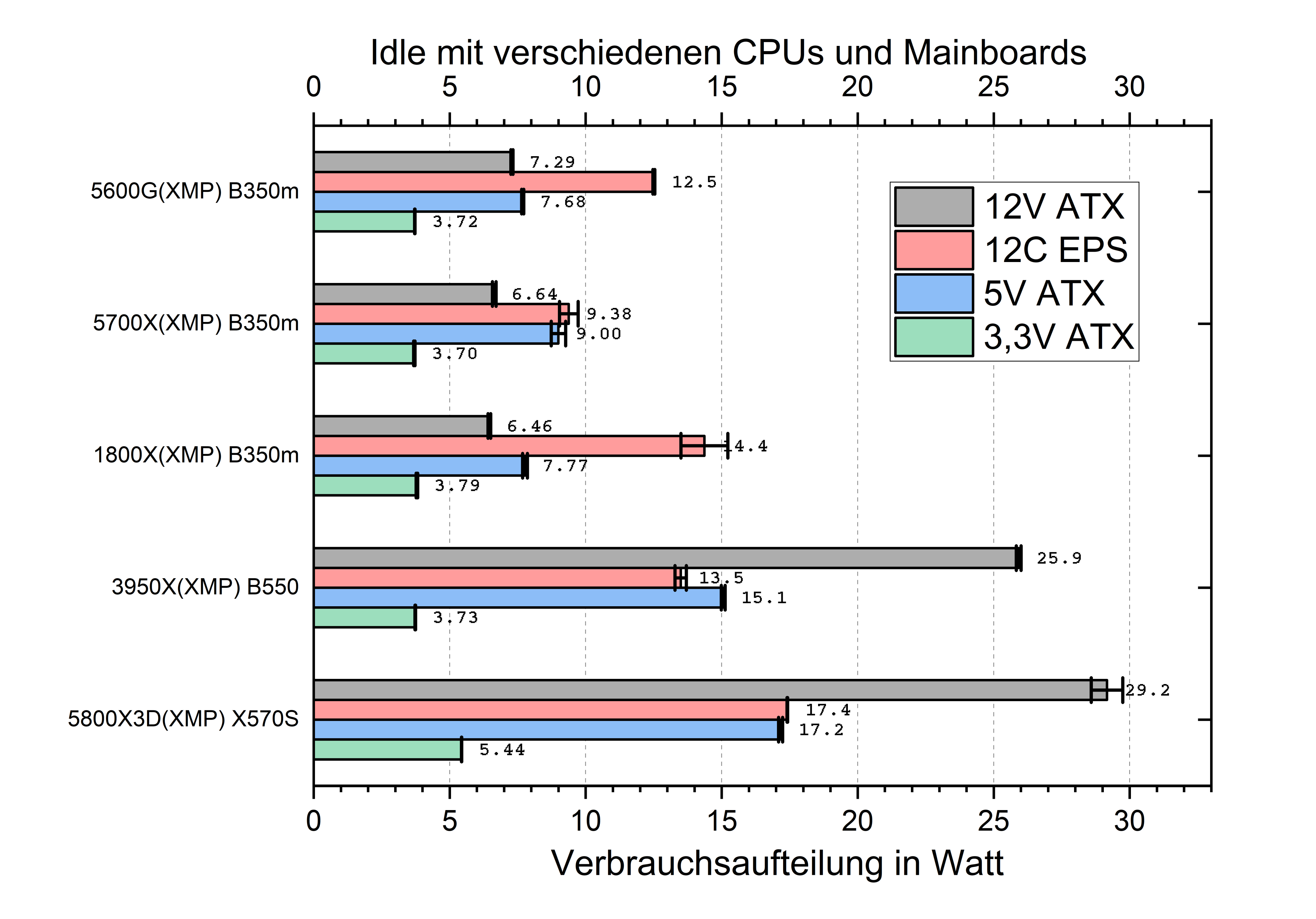

Der 3950X und der 5800X3D fallen etwas aus der Reihe, da sie beide ihr eigenes Mainboard usw. haben.
Daher vergleiche ich erstmal nur die CPUs auf dem Frankenstein PC:
Ich konnte immerhin alle CPUs unter 40W drücken, auch wenn hier noch die Radeon VII mit ihren ca. 13W dabei ist.
Der 5600G profitert im tiefen Idle vor allem vom aktiveren von GlobalCstates. Es gibt vergleichsweise wenig Einfluss durch den Semi Idle.
Der 5700X hatte im tiefen Idle kaum Verbesserungspotential, da schon auf Auto GlobalCstates enabled war.
Es gab minimale Verbesserungen durch 2 Kerne weniger und die restlichen Optimierungen haben sich erst im Semi Idle gezeigt.
Der 1800X hat im tiefen Idle wenig Potential, da ich auf einen statischen Takt gewechselt bin, aber im Semi Idle ist der Unterschied sehr groß, da die CPU nicht auf 4,1 GHz springt, das mit 1,5V einhergeht, sondern bei 3,6 GHz mit 1,27 V auskommt.

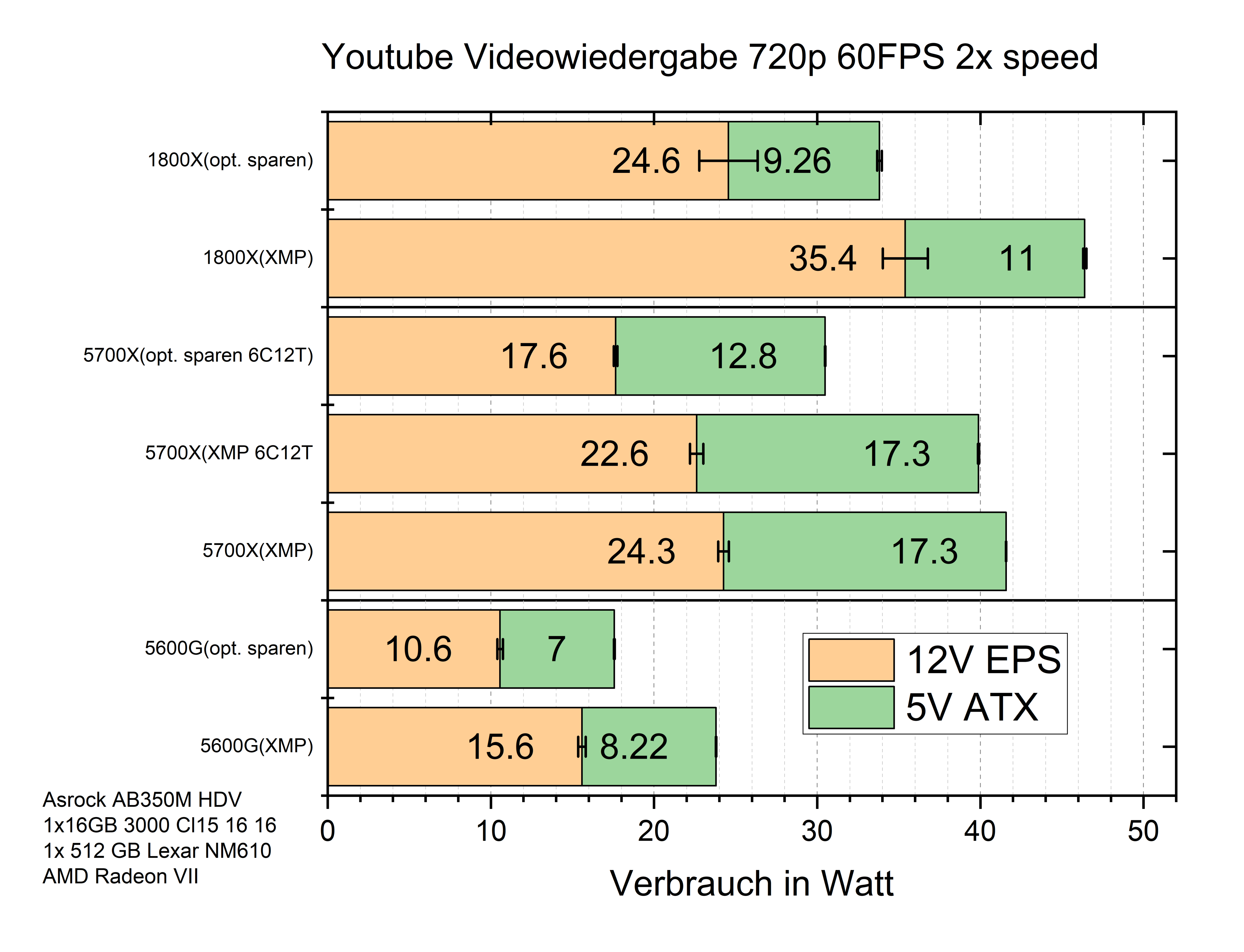

Im Youtube Test sieht man ein ähnliches Bild wie es schon der Semi Idle gezeigt hatte.
Da sich bei 3,3V und 12V ATX nur kleine Messschwankungen gezeigt haben, habe ich diese ignoriert und zeige nur den CPU und den 5 V Verbrauch.
Beim 5600G ist der Unterschied bei der CPU deutlich, aber bei 5 V sind es nur 1,2 W und insgesamt sind die 5V auch deutlich sparsamer als mit den anderen CPUs.
Das hat mich verwundert, da hier vor allem USB, RAM und sonstwas kleines auf dem Mainboard versorgt werden sollten und ich mich frage, warum es hier ohne Hardwareänderungen überhaupt Unterschiede zwischen den CPUs gibt.
Hat hier jemand eine Idee, warum das so ist?
Der 1800X ist einfach die alte Fertigung/Architektur, die nicht so effizient ist und der 5700X hat das extra I/O Chiplett, was ineffizient ist. So erkläre ich mir den deutlich höheren CPU Verbrauch.
Aber die 5V geben mir Rätsel auf.

Der 1800X knallt mit allen Threads ganz schön rein und auch wenn das Sparprofil sparsamer ist, ist der Verbrauch im Multithread enorm.
Überaschenderweise gibt es für den 5700X kaum einen Unterschied von 3 zu 12 Threads und der 1800X ist sogar sparsamer bei 3 Threads.
Die Performance ist natürlich deutlich höher.
Der 5600G hat sogar etwas mehr verbraucht als der 5700X, was ebenfalls etwas unlogisch ist, da das Powerlimit das gleiche sein sollte, aber ich habe die Werte mehrfach überprüft.
Der 5700X drosselt im XMP-Multithread Test deutlich heftiger und braucht daher weniger und kann auch seine 16 Threads nicht in deutlich mehr Punkte verwandeln. Ich vermute der 5600G lässt sich einfacher kühlen und kann daher höher Boosten.
Noch wunderlicher wird es dann bei 6 Kernen 12 Threads, die mit dem 5700X@4 GHz ähnlich viel benötigen wie der 5600X@4 GHz, aber im Multithread sehr viel weniger Punkte schafft. Auch das ist reproduzierbar aber sehr komisch und ich wäre froh über eine Erklärung. Laut HWInfo halten beide die gleichen 4 GHz.

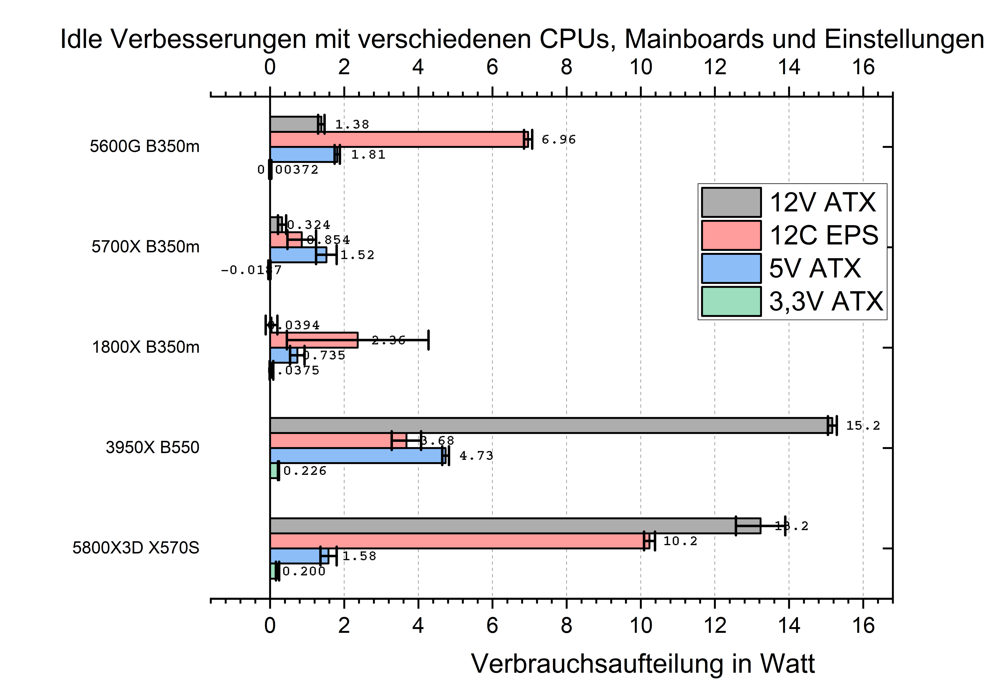

Ab hier mit den zwei weiteren Boards und CPUs....
Zu den vorherigen Messungen gesellen sich nun noch der 3950X und der 5800X3D.
Ohne Optimierungen haben beide Systeme den höchsten Verbrauch im Idle, kommen aber mit den Optimierungen durchaus nah an die anderen ran.
Der verbleibende Unterschied liegt zum Teil auch an der Ausstattung.
Die vielen Lüfter und die Wasserpumpen summieren sich auf der 12V ATX Schiene auf.
Unter der Annahme, dass die Lüfter zwischen 0,2 bis 0,4 W im gedrosselten Betrieb benötigen, und die DDCs bei 1500 RPM ca. 2 W zieht, sollte das ungefähr 4,1 bis 5 W entsprechen.
Die 12V ATX des MSI Boards kommen dann ungefähr auf das gleiche Level wie das Asrock Board.
Für das Gigabyte Board bleibt noch etwas übrig. Ich komme da auf ca. 4-5 W mehr.
Die CPUs(12V EPS) sind eh unterschiedlich. Es ist aber schön zu sehen, dass der 5800X3D an sich, sich durchaus im Verbrauch drücken lässt, und es eher das Board und Gesamtsystem ist, das hier den Großteil des Verbrauchs ausmacht.
Die 5 V Schiene ist schwer zu vergleichen und hier muss noch mehr versteckt sein.
Das deaktivieren von RGB könnte dem Gigabyte System nochmal 2,7 W auf der 5 V Schiene sparen und die Sata SSD benötigt ungefähr 0,5 W.
Aber hier liegen trotzdem ungewöhnlich viel Last an.

Hier sieht man wie viel Verbesserung durch die Optimierungen im Vergleich zu Default+XMP erreicht wurde:
Die beiden Systeme mit Wasserkühlung profitieren besonders auf der 12V ATX Schiene durch gedrosselte Lüfter und Pumpen, sowie anderen Sparmaßnahmen wie ASPM und gedrosselte Spannungen.
Der 5600G profitiert durch das aktivieren von GlobalCStates.
Intressant ist wieder die 5V Schiene, die für mich unerwartet reagiert. Der RAM mag hier eine Rolle spielen, aber vermutlich keine große.
So bringt der Wechsel von 64 GB 3600@1,35V auf 2133@1,1 V beim 5800X3D unter 1,6 W, aber beim 3950X und 5600G sind die 5V Unterschiede größer, obwohl hier nur von 3000@1,35 V auf 2133 bzw. 2400@1,1 V gewechselt wird.
Was wieder unterstreicht, dass RAM im Idle nur minimalen Einfluss hat. Aber die vorherigen Messungen bei Belastung zeigen deutlich, wie schnell der Verbrauch hochschnellen kann, sobald der RAM arbeiten muss.

Dieses Feature habe ich nur auf dem Gigabyte Board mit dem 5800X3D aktivieren können und es hat mich extrem überrascht.
Je nach Last wurden 7 bis 18 W(Relativierung weiter unten) gespart und das nicht nur im Idle wo ich es erwartet hatte, sondern genauso unter Last.
Auch hat es mich sehr überrascht, dass es eine Verbesserung auf allen(Relativierung weiter unten) Schienen gezeigt hat.
Die Unterschiede im Youtube Test fallen geringer aus, was damit zusammen hängen könnte, dass hier einige Stromsparmechanismen des Idle wegfallen, und die Hardware Beschleunigung der GPU benutzt wird.
Der Tests war noch mit meinem eigentlichen Systemlaufwerk(Samsung 980 Pro 1TB) entstanden und zeigt ca. 5,5 W Unterschied auf der 3,3 V Schiene. Nachdem ich, für eine bessere Vergleichbarkeit, die SSD des Frankenstein PCs als Systemlaufwerk benutzt habe, war dieser Unterschied verschwunden.
Ich habe noch nicht geprüft, ob es das Laufwerk, oder der Unterschied von PCIe 4.0 zu 3.0 ist, der ASPM hier so effektiv macht.
Um keine falschen Erwartungen zu schüren, würde ich daher den Einfluss von ASPM auf dieses System nur mit 5,5 bis 12.7 W betiteln.
Das ist trotzdem enorm und ich frage mich, wie weit ich das MSI B550 Board oder das Asrock B350 Board drücken könnte, wenn diese Funktion dort funktionieren würde?
So bringt die Funktion das Gigabyte Board nur von "sehr ineffizient" auf "normal". Es braucht weiterhin etwas mehr als die anderen.
