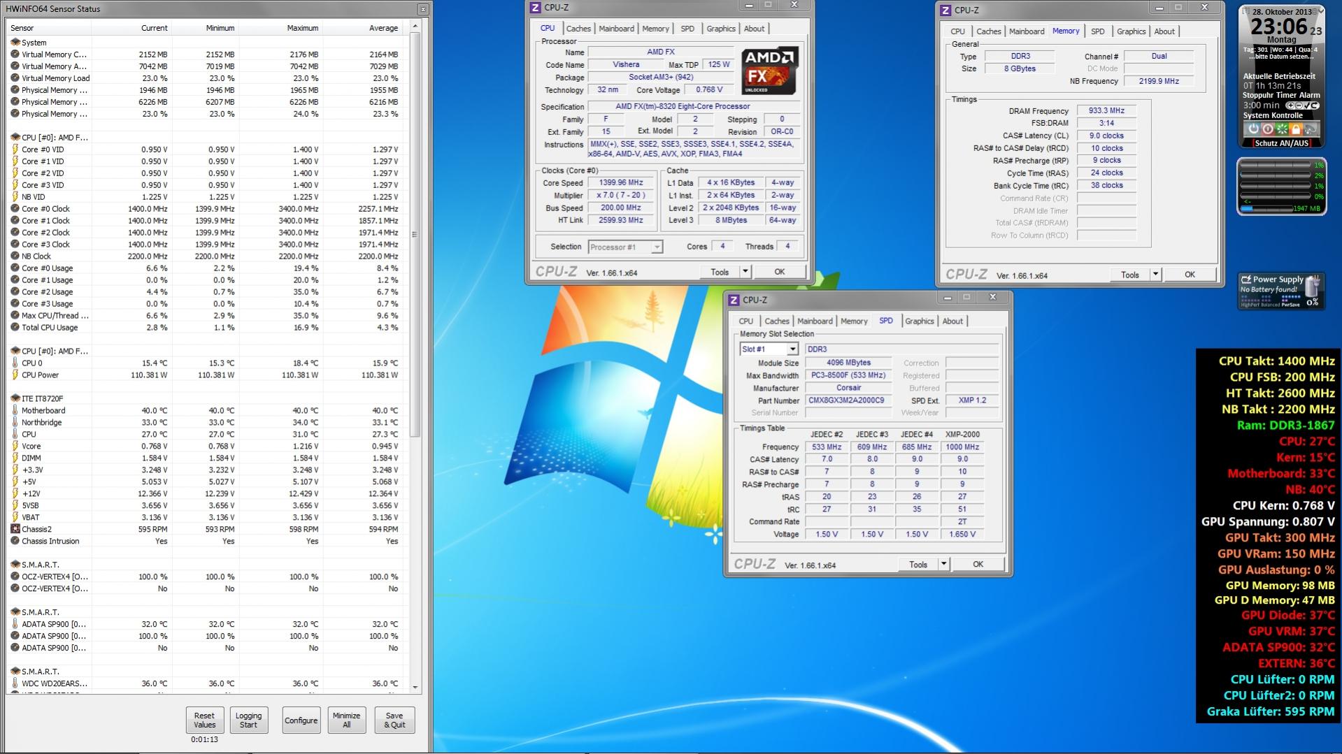

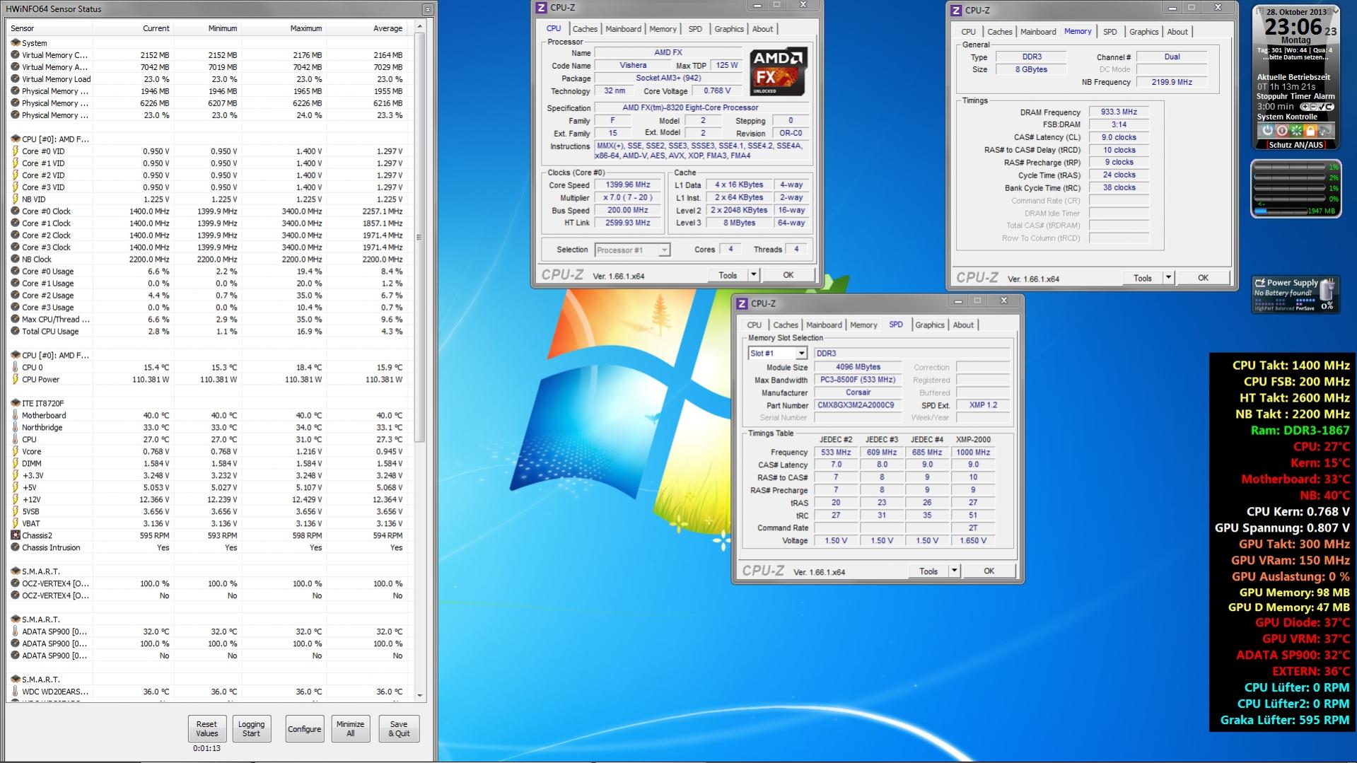

Hilfreich ist z.b. dieses Tool:https://www.computerbase.de/downloads/systemtools/hwinfo/
Du veränderst jetzt nix an deinem Rechner,sondern machst nur das Tool auf und Spielst ne Stunde.
Direkt danach machst den Rechner und Kühler sauber und spielst wieder mit dem offenem Tool ne Stunde und zwar genau dort wo du zuvor auch gespielt hattest. Beide male machst davon ein Screen damit wir sehen können wie hoch deine Temperatur dabei war und natürlich e Eindruck wie es sich Spielte vor und nach dem Saubermachen. Screen.jpg
