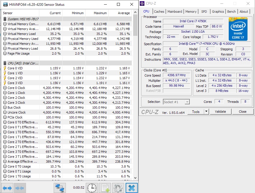

Wenn die 1,8V kein Auslesefehler sind, grillst du gerade deine CPU
wann hast du den cpu z screenie aufgenommen? da liegt Turbotakt an und 1.8V?! wie bereits erwähnt hohe spannung, andereseits wenn der Turbotakt anliegt, hast du da gerade einen benchmark neben laufen lassen?
Den Screenshot habe ich gerade kurz vor dem Post aufgenommen. Also im Normal Betrieb, nur Browser mit YouTube etc. offen.
Klingt ja nicht so toll was ihr sagt :( aber müsste dann nicht auch die Temperatur stark steigen, wenn was gegrillt wird?
Wie kann ich die Spannung senken?
Lad dir mal zur Kontrolle HWINFO64 herunter, um einen Auslesefehler auszuschließen
So, hier ein direktes Vergleichsbild. Könnt ihr damit was anfangen oder muss ich bei dem HW Tool weiter runter scrollen?

Ist so in Ordnung, CPU-Z zeigt offensichtlich ziemlichen bullshit an :)
Reaktionen: vascos
Puhh danke, das beruhigt mich :) Muss ich mir also erstmal keine Sorgen machen...
