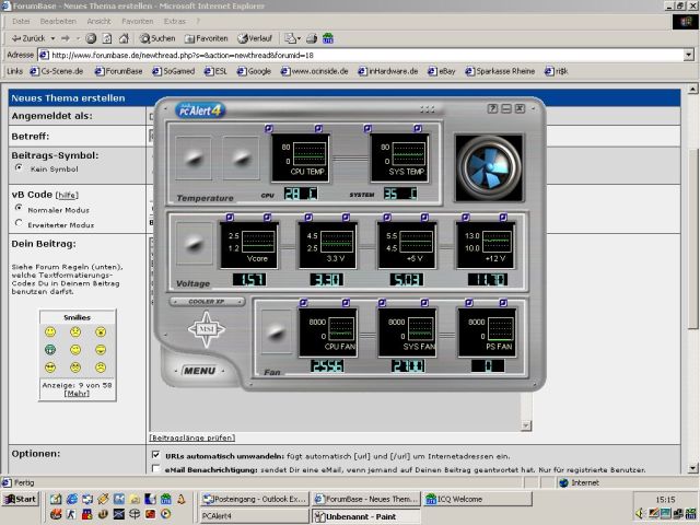

Der CPU (2400+) läuft nun auf 1.55 Volt, FSB 166, multi 12.5 (= XP 2600+) und auf schön kühlen 28 Grad im idle zustand ! Und das alles mit Luftkühlung à la Arctic cooler copper silent. Die Temp anzeige ist auch nicht kaputt, hab den Kühler mal angefasst und der is wirklich so kalt, nach 5 Stunden Betrieb !!!

Müsst ihr nicht glauben, Bild is auch dabei.

Und rein von der Logik her muss Ich euch schon Recht geben ! 28 grad bei den aussentemperaturen ist wirklich verdammt wenig, aber wenn ich nach 8 stunden meinen CPU kühler anfasse und der richtig kalt ist und ei Tempanzeige mir auch noch mal einen so niedrigen Wert anzeigt, dann könnt ihr mir ruhig glauben dass das echte 28 Grad sind. Meinetwegen sinds vielleicht 32 Grad durch die verschiebung des Thermometers der bekanntlich nicht direkt auf dem CPU draufliegt.
Ich hab nen screen gemacht, ich hab die Temp anzeige mehrere Stunden kontrolliert, andere Programme ausgetestet, im bios geschaut und alle zeigen mir eine Temp von ca: 28 grad an. Ich fass den Kühler an und der is nie und nimmer über 35 Grad !
Auf dem Screenshot ist die Systemtemperatur 7 Grad höher als die CPU Temperatur.
Wie soll das gehen ?
Du kannst mit einer Lüftkühlung die CPU niemals unter die Systemtemperatur bringen. :rolleyes:
Systemtemperatur = Temperatur im Gehäuse
Nebenbei bemerkt sind falsche Temperaturanzeigen ein typischer Fehler bei den nForce2 Boards von MSI. Installier mal 3 verschiedene BIOS Versionen auf diesem Board und du bekommst 3 verschiedene Temperaturanzeigen. ;)

1. Die Systemtemperatur ist die Temperatur der Northbridge ! und die ist bei mir wesentlich wärmer als der CPU !
Ziemlich unwarscheinlich dass beide Anzeigen kaputt sind.

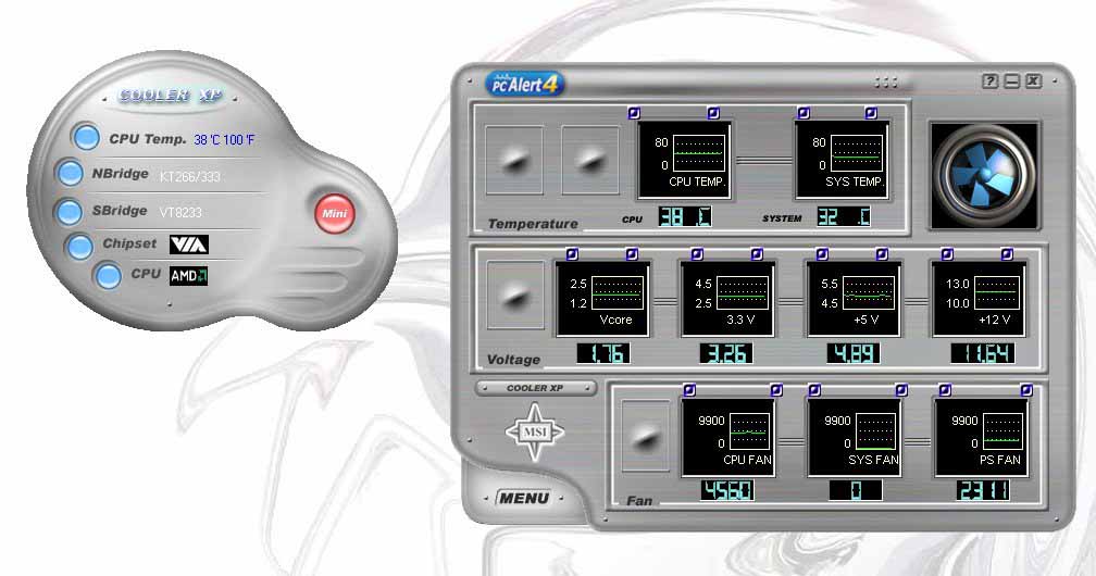

habe mir mal das Programm,das in dem
Bild von Dönertier war,bei MSI heruntergeladen,
und installiert,und siehe da,meine Temp von CPU ging von 44°,
bei Zimmertemp von 27°,auf 37° zurück,komisch,gelle.
Was soll man da glauben.
In diesem Tool ist noch eine Funktion versteckt,
nennt sichCoolerXP,ob das damit zusammenhängt?
Was meinst Du dazu?
mfG bennue

Es waren 38°
Jetzt noch mal gescheckt,die Temp
geht weiter runter??
36°

1.Nein die Systemtemperatur ist die Temperatur im Gehäuse und nicht die von der Northbridge wie einige behaupten. Dafür gibt es extra einen Fühler auf dem Mainboard. Die NB Temperatur kann man nicht ablesen. ;)
2.Eben, weil man ihn schlecht unten anfassen kann, ist ein Tasten des Kühlers kaum aussagekräftig.
3.Laut Punkt 1 ist es unmöglich, dass die CPU kälter ist als die Umgebung. (außer bei einer Vapochill, Peltier etc. Kühlung).

Bei dir ist das schon realistischer. System 32 und CPU 44°C ist normal. Wenn du die CoolerXP Funktion einschaltest wird die CPU lediglich bei nichtbenutztung in einen Idle-Mode versetzt, wo weniger Strom verbraucht wird und demzufolge das ganze kühler wird. ;)
