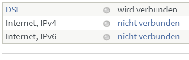

PS: gerade als ich hier abschicken will ist das Internet schon wieder weg, das zweite mal in dieser Stunde. Der Vodafone Support konnte vorhin am Telefon auch nicht die Leitung messen obwohl die Fritzbos 7530 zu den Zeitpunkt online war....
Während der Störung:

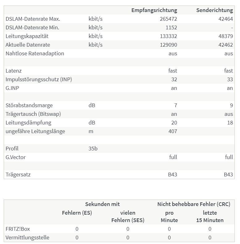

Im Anschluss sieht es so aus:

Mach doch einmal einen Screenshot von den Werten aus deinem Router.
@Bergfruehling Im Startpost sind Screenshots von den Ausgehandelte Verbindungseigenschaften. Mehr finde ich in der Fritzbox nicht.
du bist mit 400m am Leitungsmaximum. den 250er vertrag kann dir keiner erfüllen.

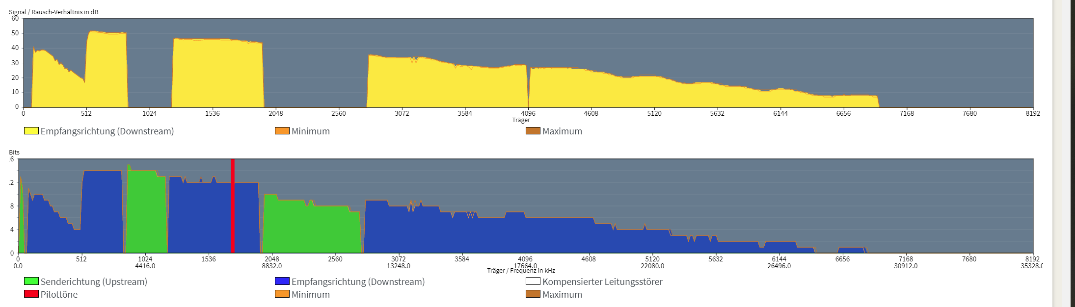

Poste mal Screenshots vom Spektrum, mit aktivierter Option "Minimum und Maximum anzeigen".

Telekom betreibt bereits den DSLAM mit dem die Fritzbox verbunden ist. Ein Wechsel von Vodafone zu Telekom würde also an der Leitungsstabilität selbst nichts ändern. Allerdings würde ich persönlich mich ungern an einen Vertragspartner binden wollen der gerade versucht hat mich mit frei erfundenen Performanceversprechen über den Tisch zu ziehen.
Die Leitung ist mit der Dämpfung/geschätzten Leitungslänge wirklich recht weit von 250 (und selbst von 175) Mbit entfernt. Realistisch kannst Du mit den 120 Mbit rechnen die gerade anliegen.
Falls dir 20 Mbit oder etwas mehr als 20 Mbit mehr im Download den Aufpreis wert sind dann könntest Du noch in der Fritze den Expertenmodus einschalten und das Spectrum posten. Ich kann damit nix anfangen, es gibt aber andere hier die da mehr als nur bunte Balken sehen :-)
Eine billige Maßnahme wäre noch die Fritzbox auf mehr Stabilität zu trimmen. (Internet > DSL-Informationen > Störsicherheit ; Regler um eine Stufe nach links, schauen was passiert)

Oben rechts auf die drei Punkte -> "Erweiterte Ansicht" aktivieren.
@Zipfelklatscher Die Spektrum Ansicht sieht dann immer noch genauso wie auf dem alten Screenshot aus.
