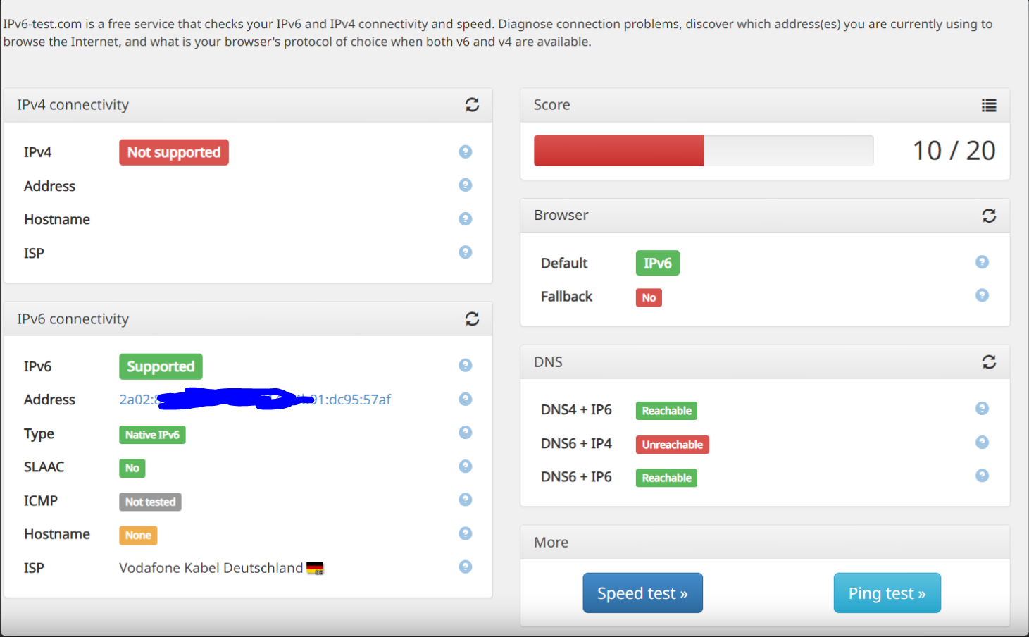

IPv6-Test (LAN) - Interessanterweise klappt dieser Test im Safari auf dem iPhone auch mit IPv4 und auch die Websites die der Desktop öffnet öffnen sich hier. Allerdings funktionieren diverse Apps nicht ("Kein Internetzugriff"). Das habe ich getestet mit abgeschaltetem Mobilfunk.

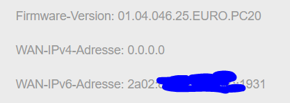

Router WAN Menü (Auffällig die 0.0.0.0, die aber wohl nicht ungewöhnlich sind sofern alles läuft).

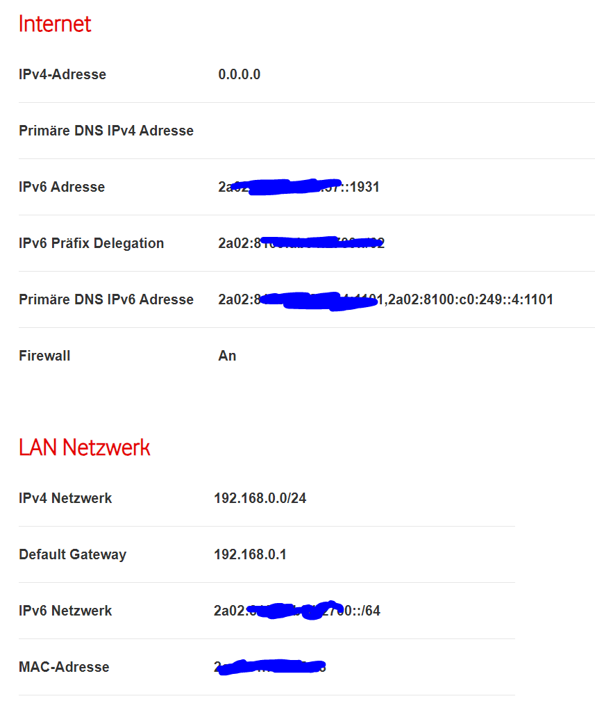

Vodafone Leihrouter Info

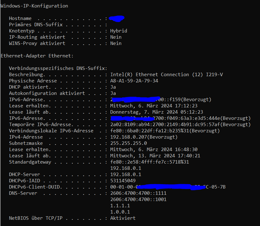

Ipconfig /all

Da musst du wohl warten, bis die Störung behoben ist. Der Router bekommt schon keine IP, da kannst du wenig machen. Ich bin ein großer Freund davon, die Dinge selbst in die Hand zu nehmen, aber ab einem gewissen Punkt ist man machtlos.
Dein Router bezieht keine IPv4-Adresse vom Provider. Das Problem ist anbieterseitig, da kannst du nichts machen. Außer dem Zurücksetzten des Routers wären alle anderen Schritte nicht nötig gewesen.
