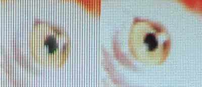

m.Kobold schrieb:Stellt mal die VivePro oder die Rift auf die selbe Auflösung von der Pimax und dann sollte selbst der letzte blindfisch
erkennen das sich der große FoV sich negative auf die Schärfe/Fliegengitter usw. auswirkt.
Der Screendoor Effekt hat primär nichts mit der Auflösung zu tun, sondern lediglich mit dem Verhältnis der schwarzen Bereiche, die sich durch die Steuerelektronik um das darzustellende Pixel legen und der effektiven Größe des Leuchtkörpers. Das Ganze wird auch Füllfaktor genannt.
Gleiche Auflösung unterschiedlicher Füllfaktor:
Links 60% / Rechts 88%
Die Schärfe wird unter anderem auch dadurch beeinflusst, wie sich die Matrix oder das Farbmuster an die Pixelform (Rechteck) "anpassen" kann.
Eine konventionelle RGB Matrix ist per se schon rechteckig. Somit kann diese prinzipbedingt ein rechteckiges Pixel mit hohem Füllfaktor 1:1 deckungsgleich abbilden. Die Pixelschärfe ist hoch.
Pentile Displays brauchen eine deutlich höhere Auflösung um durch Mehrfachabtastung des Rechtecks eines Pixels eine Annäherung herzustellen, da sich das Muster erstmal schlecht auf ein Rechteck angleichen lässt.
Das ist ein wenig damit zu vergleichen, wenn man versucht ein Display nicht mit seiner nativen Auflösung zu fahren.
