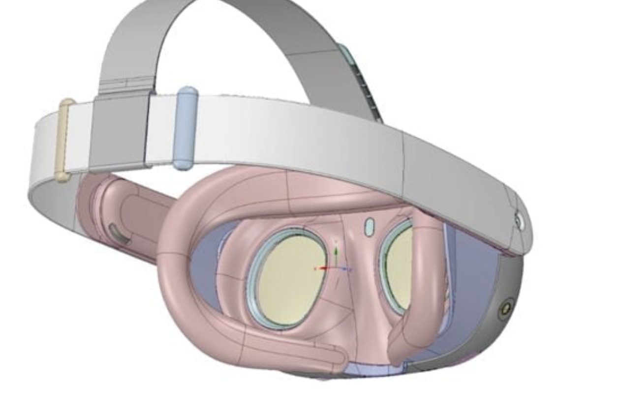

Kraeuterbutter schrieb:
vielleicht ist das jetzt ein Ding von mir..
aber mit der Pico hab ich von der klassischen: "ich spanne mir das Headset ins Gesicht" gewechselt zu:
War definitiv keine schlechte Idee, vielleicht noch ein wenig Polster damit es angenehmer auf der Nase liegt, aber das hatte schon einen Anreiz. Ich frage mich wie es am Ende aussieht, bei den CADs der Quest 3 sehen die Linsen wie fixed aus, also entweder es ändert sich, oder es ist ein flexibles Silikon.
