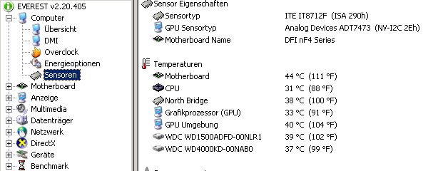

Temps, nunja im Anhang (Bild unten) kannst du sehen wies bei ~28° Raumtemp Nach ~1h Zocken aussah. Was mich ein wenig wundert ist die Festplattentemp. Gut die Raptor ist erst seit kurzem im "aktiven Einsatz" in der WaKü und nun sind die Festplatten nach dem Umbau dieses WE direkt nach der CPU aber die GraKa, die ja nacher kommt, hat ja auch nur 33°. Und nun das irretierenste: vor dem Umbau waren die Festplatten nach CPU, GPU und NB angebracht und trotzdem kühler als alle 3. Ebenso ist ja auch die Temp der NB sehr hoch, welche ebenfalls noch vor der GraKa kommt. Bevor jemand fragt, Ich habe nur die Schläuche "umgesteckt" etc. aber sonst nicht wirklich was am Kühler gemacht also demontiert oder so. Aber gut, damit befasse ich mich gerade selbst und gehört hier auch gar nicht hin.

Towelie ich muss schon sagen deine Temps sind nicht schlecht. Fällt mir beinnahe schwer das zu glauben. Das wird sich auf jeden Fall zeigen ob es wirklich so ist. Coole Tastatur hast du da.

Die Temperaturen von Towlie belegen, das er einerseits ein sinnvolles Kühlkonzept betreibt und andererseits auch ohne Mora, sogar ohne Trippelradi auskommt.
