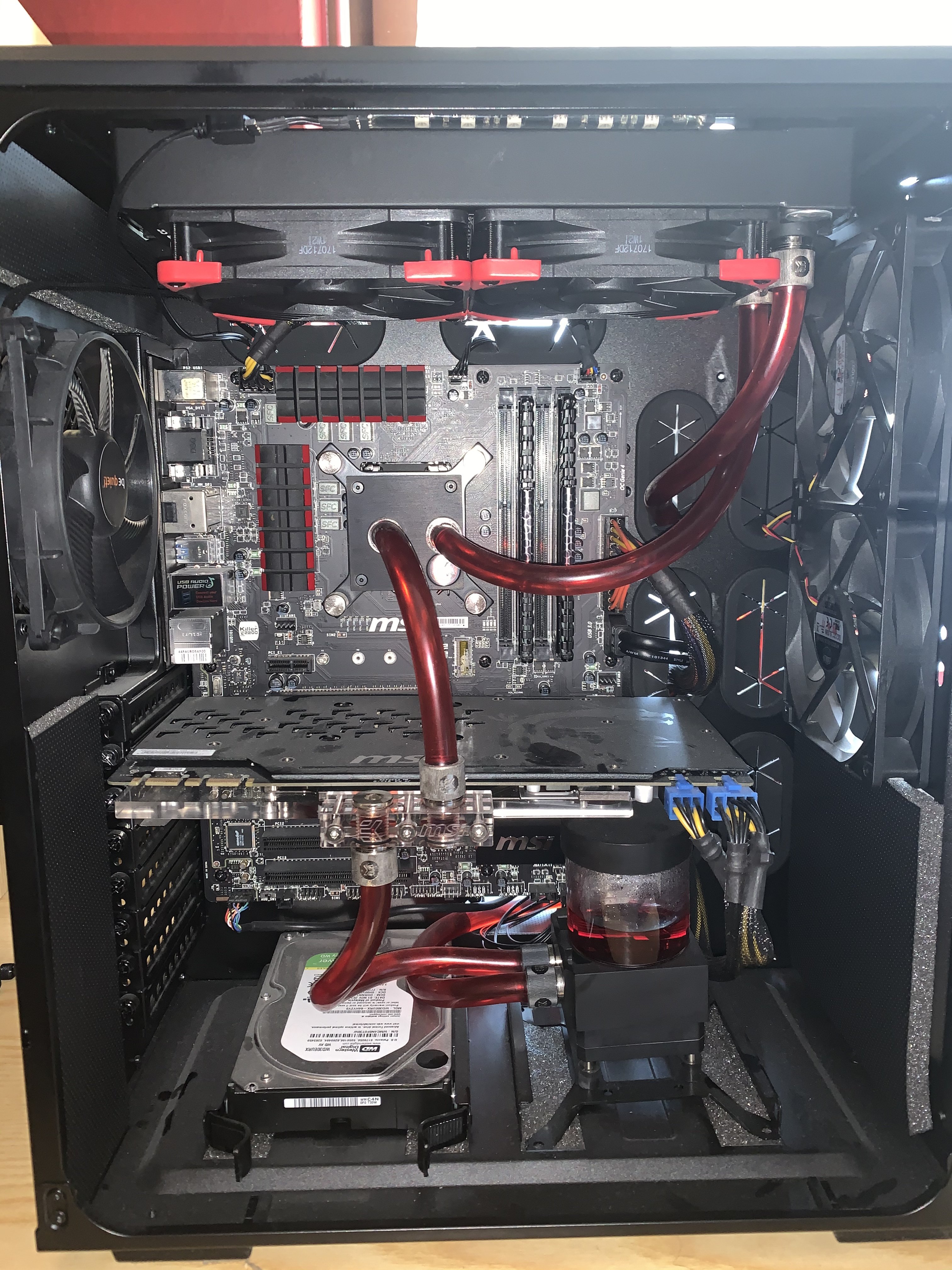

Meint ihr soll ich den airflow machen wie bisher dass der 360er Radiator rein bläst und der Lüfter und der 240er raus blasen oder umdrehen dass der Lüfter rein und beide Radis raus blasen? Das müsste ja für die Temperaturen besser sein...

Boah, schwer zu sagen wie bei solche einem System der Airflow am besten funktioniert.
Persönlich würde ich raten, dass alle Radiatoren einblasend und hinten ausblasend vermutlich für die besten Temperaturen sorgt.
Je nachdem wie viel Gedult du hast könntest du ja auch die Lüfter mehrfach wenden und schauen was bei dir am besten funktioniert.
Ich würde glaube ich die Standardkonfig vorne rein und oben hinten raus nehmen. Dann hast du einen ordenlichen Durchzug im Gehäuse ohne Angst haben zu müssen das sich was staut.
Habe mir eben das Bild deines Systems angesehen was mich zu der Frage drängt : wie/wo soll der 360er Radi hin ? Von wegen der Anschlüsse und Hauptsächlich der baulichen Höhe ( Radi + Lüfter ) . Ich würde einen 2ten 240er Radi nehmen vllt sogar aus der Abteilung 60mm / Monsta 80mm . Würde von der Leistung auch ausreichen und keinen Stress beim Einbau geben. Du solltest auch vorab wissen wie lang Deine neue Graka ist , sonst wäre das nächste Problem fällig.
Reaktionen: Rickmer
Mit dem aktuellen 240er wird die cpu die nach der Graka im Kreislauf hängt permanent über 90-95 grad warm, die 2080ti die jetzt rein kommt wird das nicht gerade verbessern, deswegen möchte ich da was ordentliches rein hauen. In der Beschreibung vom Gehäuse steht es geht 240 im Deckel und 360 vorn, mit der Grafikkarte hab ich dann exakt 1cm platz :D Den Radi würde ich dann mit den Anschlüssen unten verbauen oder den oberen drehen, mal sehen wie sich das ausgeht
