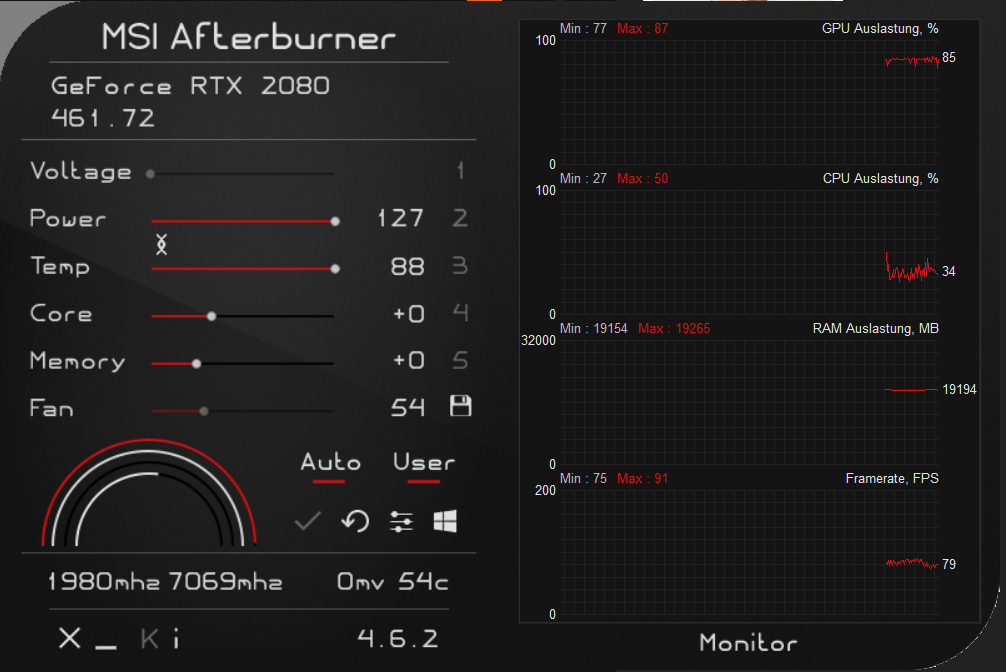

Wie schaut es denn mit der CPU&GPU Auslastung beim Zocken aus?
Das ist jetzt mal nur im menü
@imgonnacrysoon:
und richtig ingame? der Afterburner kann dir den ganzen kram auch ingame anzeigen.

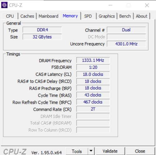

der vollständigkeit halber: RAM (welcher genau?) läuft im dualchannel und mit vollem takt? CPU-Z zeigt das unter "Memory" an.
ansonsten siehe #3.
du hast 2666er RAM? Oder läuft er einfach nicht korrekt?

@imgonnacrysoon:
also 2666 CL18. sonderlich gut ist das nicht, aber hier dann auch nicht die ursache.
