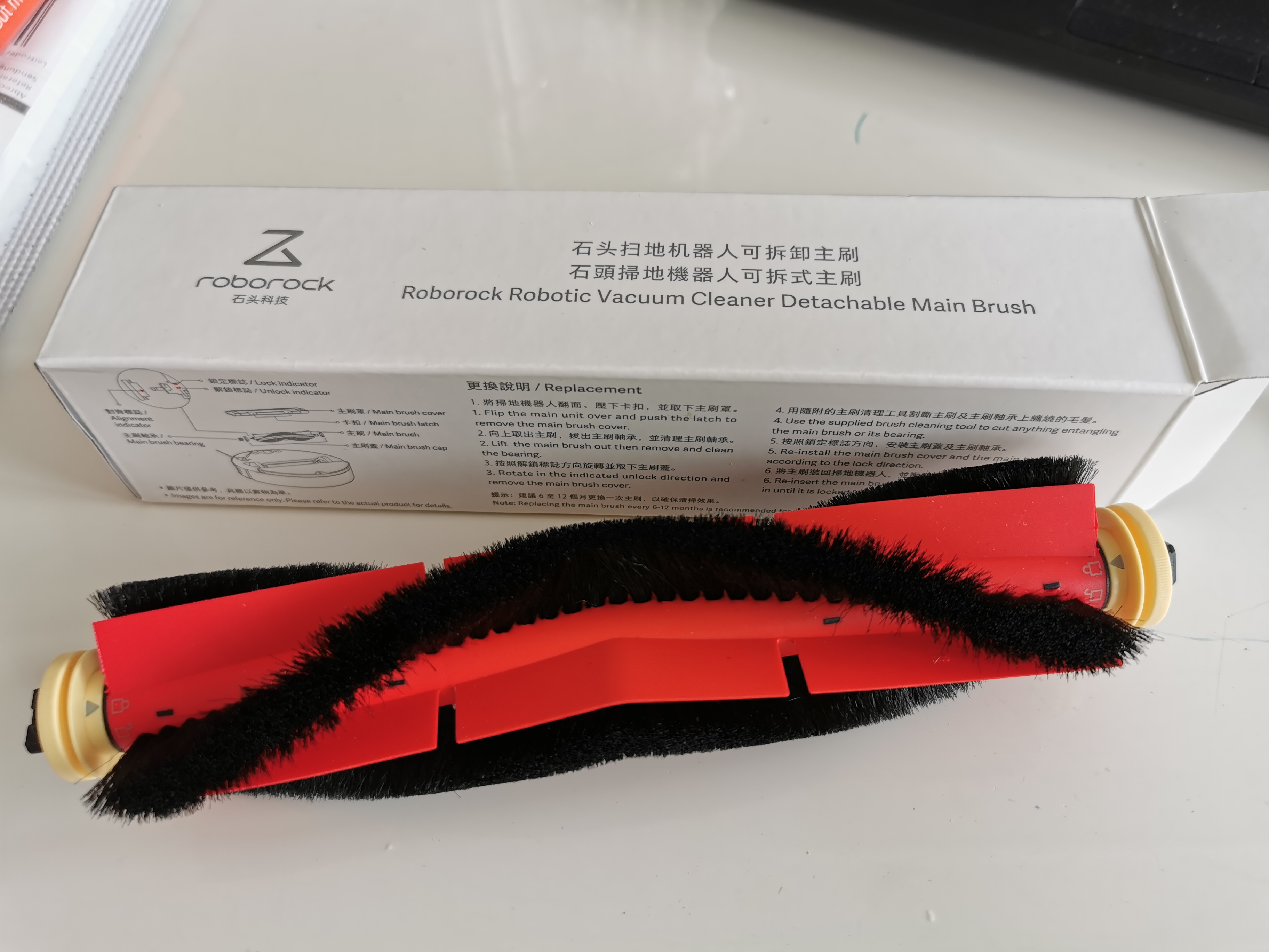

Sagt mal wie ist das denn...wir sollen zumindest, wenn die S6 Hauptbürste da ist, diese direkt nehmen und die S5 Bürste dann lieber als Ersatz aufheben. Nun hat natürlich der Zähler in Valetudo RE schon mit zählen angefangen. Wie behält man jetzt am besten den Überblick, wie lange die schon gelaufen ist? Oder lasst ihr die einfach so lange laufen, bis sie auseinanderfällt?
Ich lass die einfach laufen, bis ich denke, dass was nicht stimmt. Die Zähler sind vlt eine gute Orientierung, aber an was gemessen? Wie hoch ist die Verschmutzung, Tierhaare ja/ nein, Teppicheinsatz und wenn ja wie viel,... das sind Sachen, die kann der Roboter und der Programmierer nicht wissen. Daher immer mal Zustand kontrollieren und aufs Reinigungsergebnis achten. ;-)
