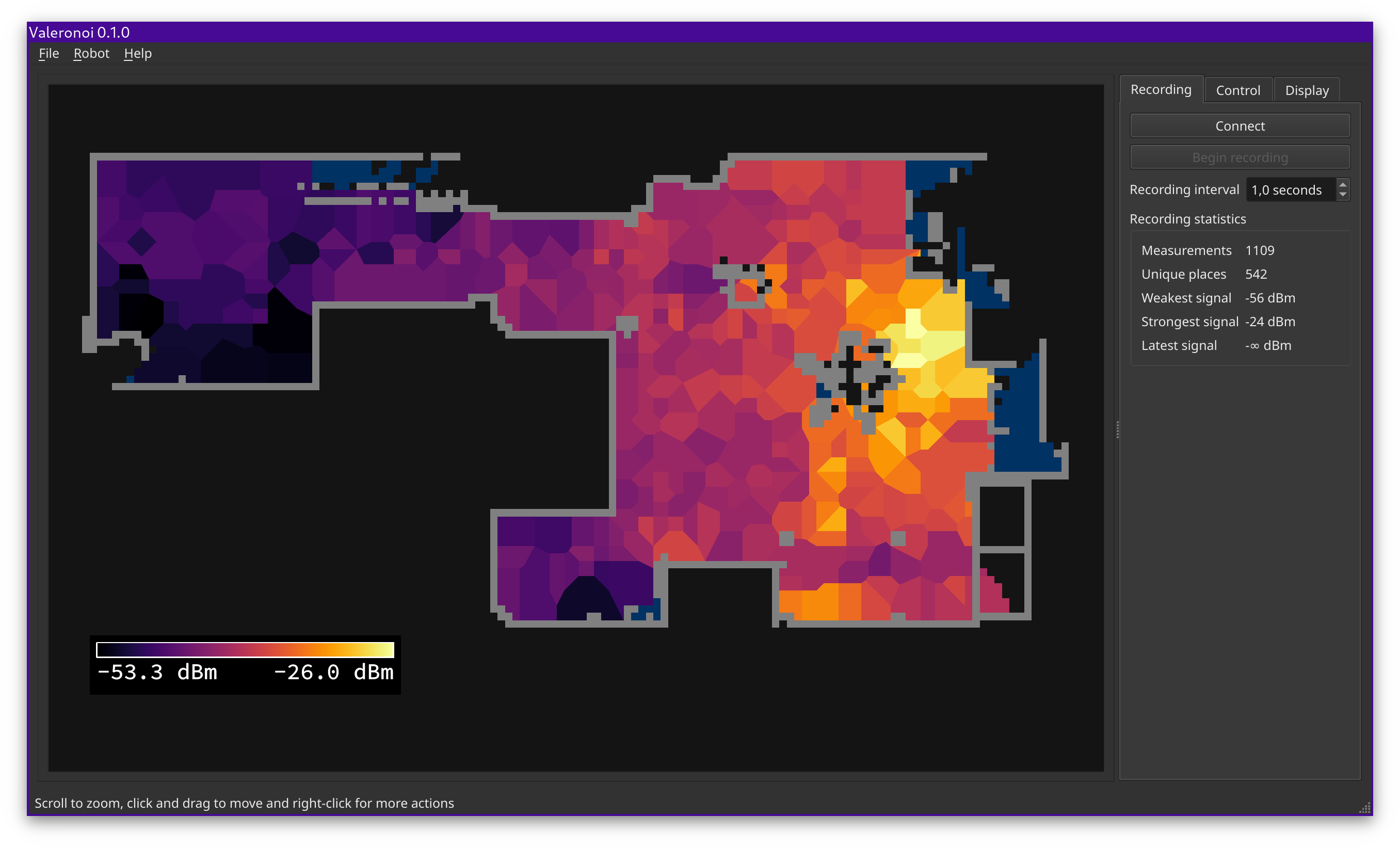

Christian Coors, ein contributor von Valetudo, hat ein Tool gebaut, welches die WLAN Signalstärke des Saugroboters regelmäßig abruft und diese Daten mit der Karte in eine wunderschöne WiFi-Heatmap wandelt. Gestern wurde die erste Version veröffentlicht und kann getestet werden: https://github.com/ccoors/Valeronoi
Leider nur mit den neusten Valetudo Versionen kompatibel, da sich die API zu RE unterscheidet und auf die neuen capabilities gesetzt wird.
Das wäre für mich ein Grund mal zum Original zu wechseln (wenn auch nur temporär). Mal sehen, was die nächsten Tage an bugfixes und Optimierungen hinzukommen.
Reaktionen: steppi

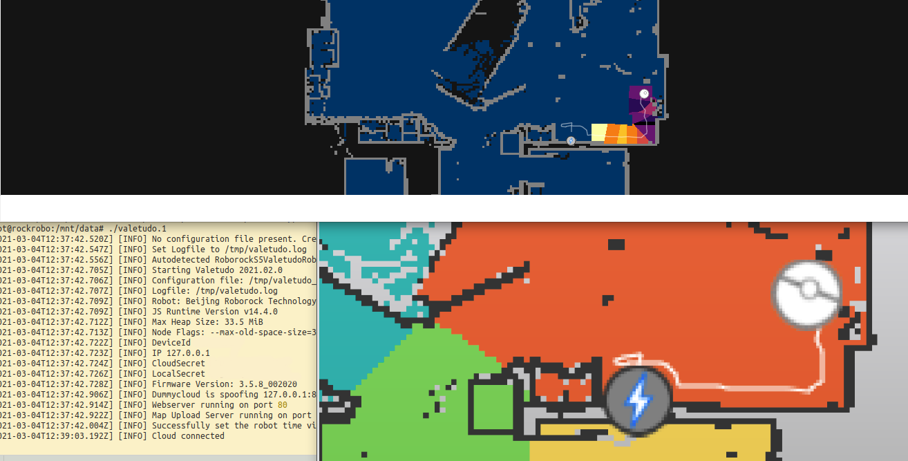

Kann man eigentlich den Stand vom RE irgendwie komplett sichern oder als Image exportieren? Ziel wäre zwischen RE und Normal einfach mal wechseln zu können, ohne später RE neu konfigurieren zu müssen.
Ich werde mal versuchen einfach die RE binary zu stoppen (/etc/init/S11valetudo stop) und die Valetudo binary draufspielen und starten... gegebenenfalls müssen die Startskripte angepasst werden, da muss ich den Update-/ Install-Prozess mal diffen.
Reaktionen: steppi
Berichtet gerne mal, da bin ich gespannt. Da kann ich das ganze ja auch mal testen, wenn ihr durch seid 🙃
Reaktionen: ph0be
Heißt du kannst jetzt sauber zwischen Normal und RE umher wechseln? Konfiguration bleibt jeweils erhalten?
Welches startet nachdem du den Robi über seine Bedientasten neustartest?
Ich hoffe es. Wenn ich den Valetudo Prozess abwürge und danach wieder die S11valetudo starte, sollte alles wie vorher sein. Habe aktiv nichts geändert, hoffentlich macht Valetudo das auch nicht. Ich lasse ihn gerade mal die Heatmap erstellen, dann switche ich wieder und berichte (kann noch etwas dauern).
Edit: Habe den Valetudo-Prozess per STRG+C abgebrochen und /etc/init/S11valetudo wieder gestartet. Als nach 10 Minuten keine Karte auftauchte, der Roboter aber trotzdem wusste, wo er sich befand (fuhr zu den gespeicherten goTo-Punkten und zur Ladestation), habe ich per reboot command neugestartet und siehe da, alles wieder wie vorher mit RE :daumen:
Reaktionen: T-Bone90 und steppi

Ich habs gerade mal erstmal mit Valetudo "normal" probiert mit hin und her schwenken. Beim RE kommt bei mir aber kein WebUI mehr, auch nach Restart nicht. Habe eigentlich bloß den Befehlssatz genommen, den du gepostet hast?
Ping und SSH ist i.O.
Edit2:
Läuft wieder, komisch.
Ich bleibe bei RE, die Heatmap ist ja eher ne einmalige Sache. Leider wechselt der Roboter nicht meine Access Points, dadurch ist die Abdeckung recht überschaubar.
Valeronoi ist ja ne Desktop-App für Windows/Linux und greift über die Valetudo-API die Daten ab. Die App kann man ein wenig steuern, die Aufnahme starten/ stoppen, die Map unterschiedlich einfärben usw. und am Ende hat man ne Datei, die man aufbewahren kann. Danach muss auch keine Verbindung mehr zum Roboter bestehen und man kann die Map in Valeronoi ansehen.
