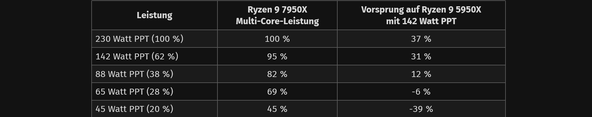

Du kannst jede CPU nach deinem Gusto eindampfen. Auf bspw. 120w.
Die Effizienz bemisst sich dann anhand der Rechenleistung pro Zeiteinheit, die nach dieser Maßnahme heraus kommt.

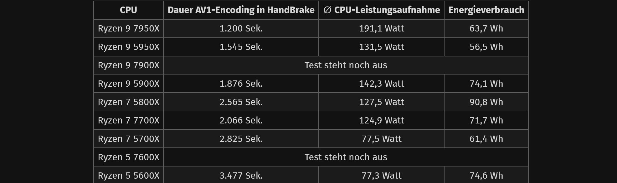

Ohne Optimierung gewinnt hier der 5950x, nimmt man die Wattstunden als Grundlage
Hier ist zu sehen, wie ein 7950x bei 65w in etwa die Leistung eines 5950x erreicht.
Quelle

Vielen Dank für deine Antwort. Ein auf im Mittel 131,5 Watt limitierter 7950x müsste dann den 5950x ja dann in Effizienz leicht schlagen, denke ich. Ah genau das zeigt dein 2. Screenshot. Super. WOW man kann den x7950 also bei halben Energieverbauch wie dem 5950x bei praktisch gleicher Rechenleistung betreiben. Bei 71 Watt müsste er ja dann ziemlich auf +-0% kommen.
Was ist dann beim 7950x der effizienteste Watt Wert? Ich vermute so um die 70-100 watt, auch wenn das zu dem Preis etwas lustig wäre 😂
