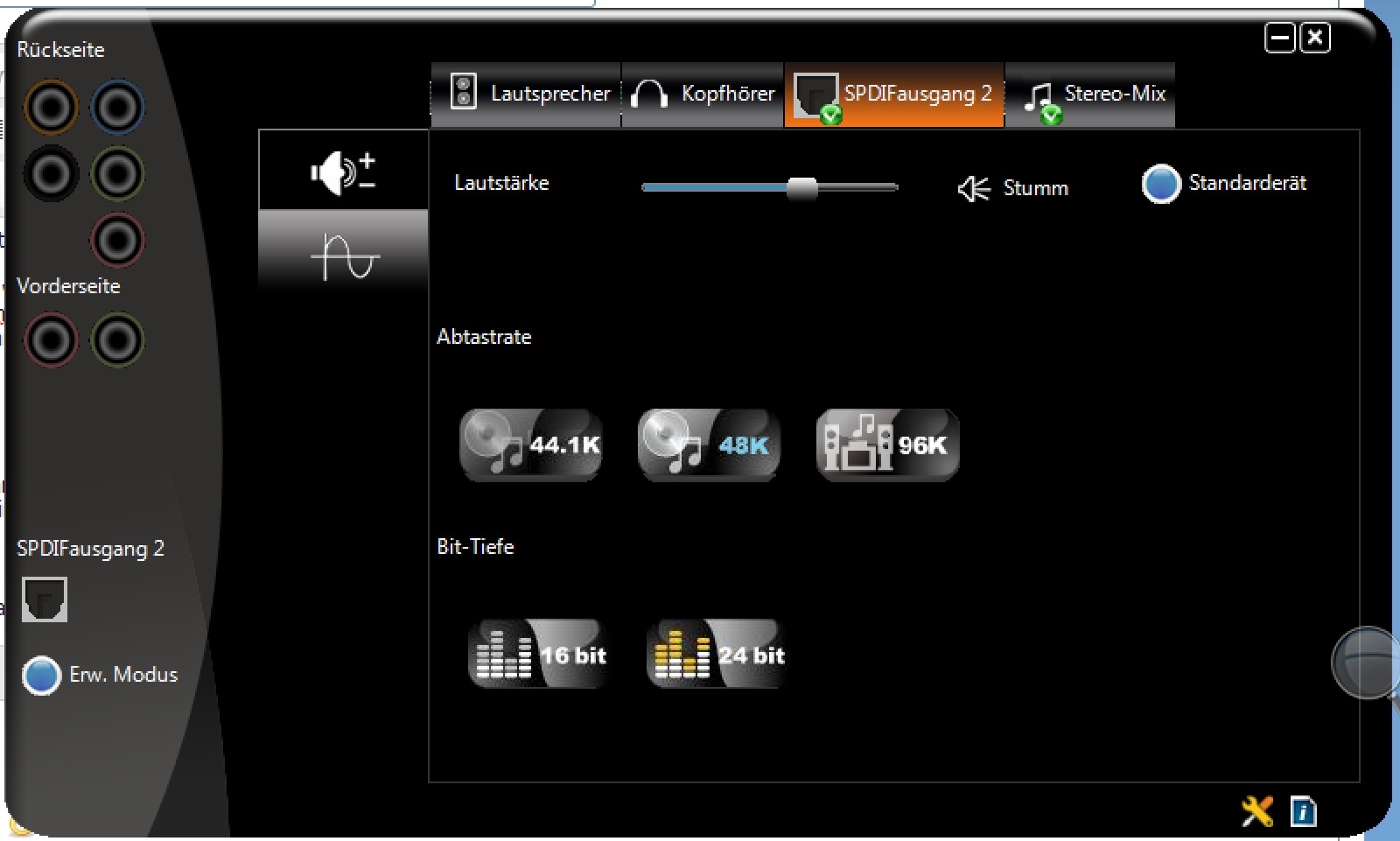

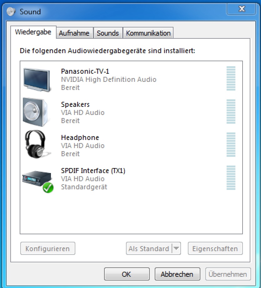

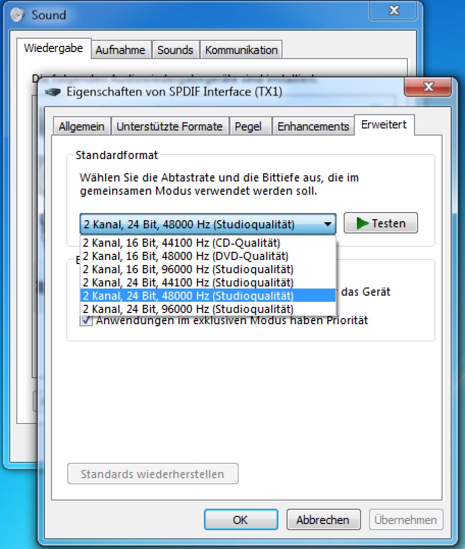

"A/52 über S/PDIF" kann ich dort nicht auswählen, nur das im Anhang.
Ich habe heute extra einen neuen Treibe installiert, leider ohne erfolg.

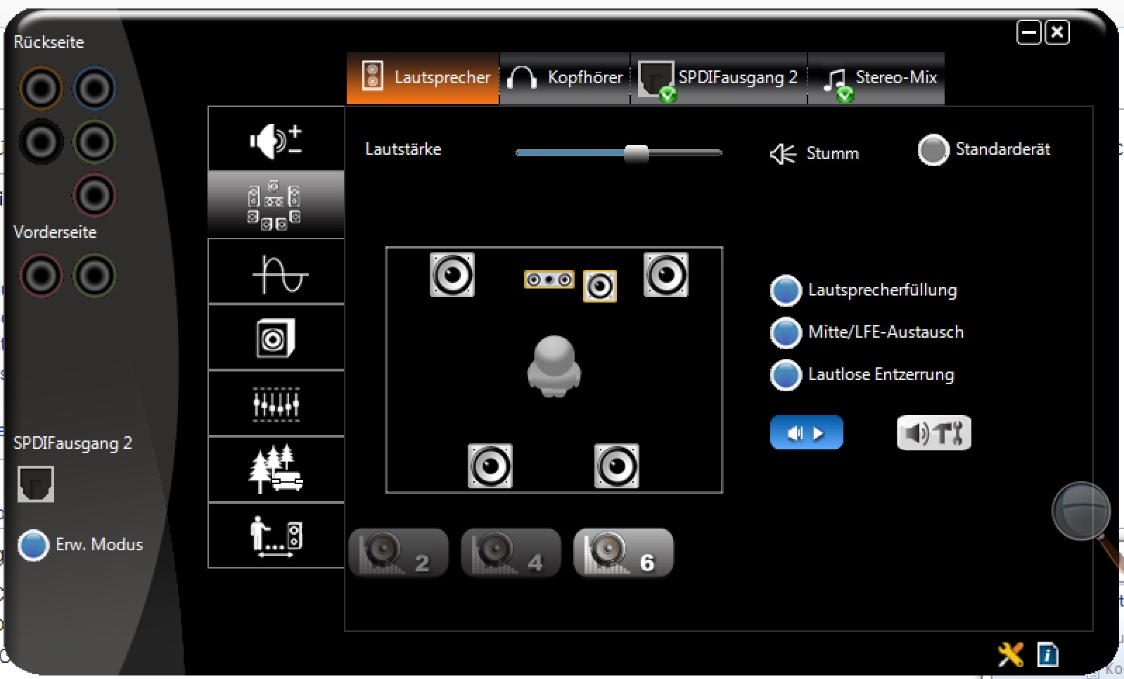

Im VIA HD Audiodeck (Anhang) über den Reiter SPDFI kann ich auch nicht auswählen ob ich 5.1 haben will oder nicht.
Über den Reiter "Lautsprecher" (Screenshot "Sound" wird das wohl der Speaker sein) geht dies anscheinend schon, das wird wohl der Koaxialanschluss sein, nehme ich an.
