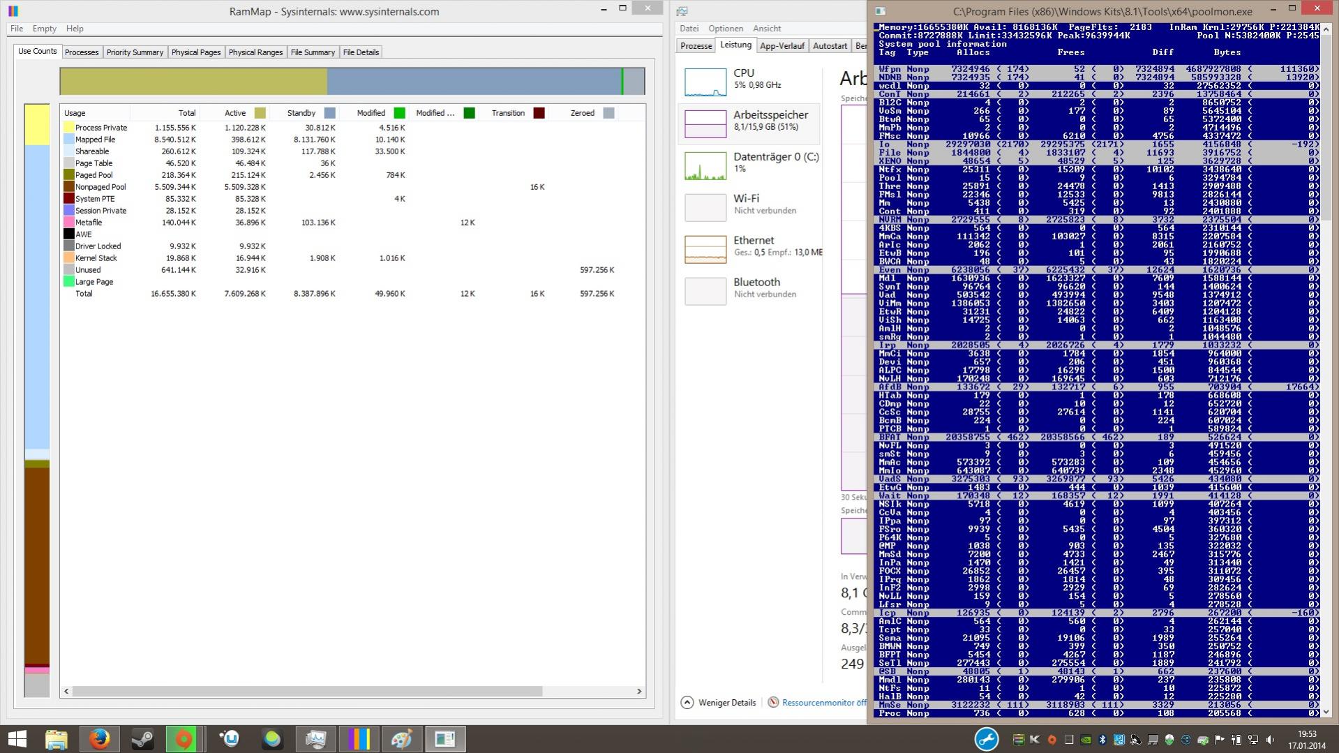

ich habe ein Problem mit meiner RAM Auslastung, seit ich Win 8.1 neu aufgesetzt habe.
Von meinen 16GB RAM sind IDLE über 7GB belegt.
Ich habe mich schon ein wenig im "www" herumgetrieben und kam darauf, dass es eventuell ein
"Treiber-Leak" sein könnte. Siehe hier:
http://www.winvistaside.de/forum/index.php?showtopic=5110
Da ist sogar eine Anleitung dabei. Allerdings verstehe ich die nicht so ganz :/

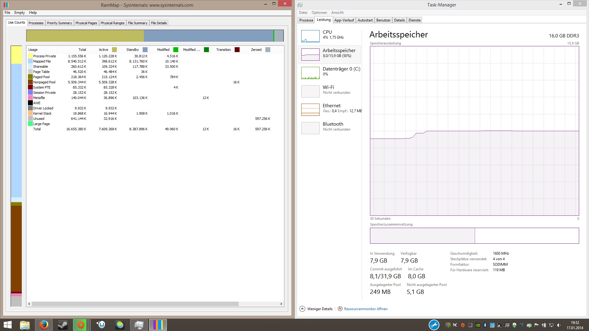

Ich habe schon einmal ein paar Screenshots gemacht.
Siehe Anhang
Nonpaged Pool ist ziemlich voll. Mit dem WDK (Poolmon) konnte ich "Wfpn" identifizieren.
(Falls ich alles richtig gemacht habe!!??)
Aber was nun? Wie gehts weiter?
Kann mir bitte einer helfen :)

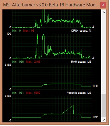

Mir geht es genauso. Seit "clean install" von win 8.1 habe ich Probleme
mit dem virtuellen Speicher, der ganz schnell vollläuft. Dan kommt ein
Windows Dialog mit einer Warnung, dass das Spiel XXX geschlossen werden
muss, weil die resourcen knapp sind. Der virtuelle Speicher lag dann bei
ca. 12 GB! RAM 8 GB Auslagerungsdatei ist festgelegt auf 4GB.
Ich habe soweit heraus gefunden, dass der Speicher vollläuft (memory leak),
wenn das Spiel nicht in der gleichen Auflösung und Refreshrate läuft, wie die
Desktop Auflösung und Refreshrate!!!! Stimmen beide exakt überein, oder läuft
das Spiel nur im Fenster bleibt alles ok!
Hier im Anhang eine Aufzeichung:
1. Spiel läuft in gleicher Auflösung Speicher ca. 2 GB konstant
2. Dann wird in Vollbild von Full-HD auf HD-Ready geändert.
Speicherverbrauch steigt linear an bis auf 5GB.
3. Dann geht der Speicherverbrauch direkt auf ca. 2GB zurück, weil ich dann auf
Fenster-Modus mit Alt-Enter gewechelt habe.
4. Dann bleibt der Speicherverbrauch im Fenster-Modus weiterhin konstant.
5. Dann wird das Spiel verlassen, Speicherverbrauch geht auf ca. 1GB zurück
Bild:
