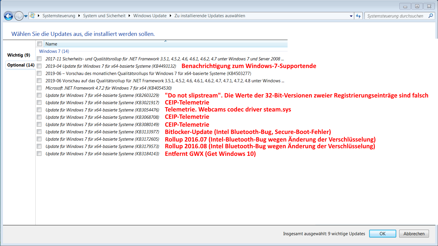

absichtlich fehlende wichtige Updates:
  • ohne KB3086255 Spielekopierschutz-Deaktivierer [SecDRV, SecuRom, SafeDisc]
  • ohne KB3159398 geänderte Gruppenrichtlinien
  • ohne KB3042058 Default_Cipher_Suite_Priority_Order (behindert InPlace-Upgrade)
795974
absichtlich fehlende optionale Updates
  • ohne KB3021917 CEIP-Telemetrie
  • ohne KB3068708 CEIP-Telemetrie
  • ohne KB3080149 CEIP-Telemetrie
  • ohne KB3081954 Telemetrie. Update for Work Folders improvements
  • ohne KB3054476 Telemetrie. Webcams codec driver steam.sys
  • ohne KB3133977 Bitlocker-Update, März 2016 (Intel Bluetooth-Bug, Secure-Boot Fehler)
  • ohne KB3172605 Rollup 2016.07 (Intel-Bluetooth-Bug wegen Änderung der Verschlüsselung)
  • ohne KB3179573 Rollup 2016.08 (Intel Bluetooth-Bug wegen Änderung der Verschlüsselung)
  • ohne KB3184143 Entfernt GWX (September 2016). GWX-Updates (Get Windows 10) waren nie im ISO drin, also ist dieser GWX-Entferner überflüssig.
  • ohne KB2603229 "Do not slipstream". Die Werte der 32-Bit-Versionen zweier Registrierungseinträge sind in 64-Bit-Versionen falsch
  • ohne KB4493132 Benachrichtigung zum Windows-7-Supportende
  • ohne .net Framework Updates
.net Framework inkl. Updates kann man mittels Windows-Update installieren lassen.

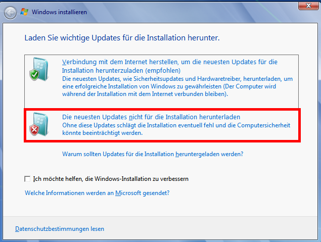

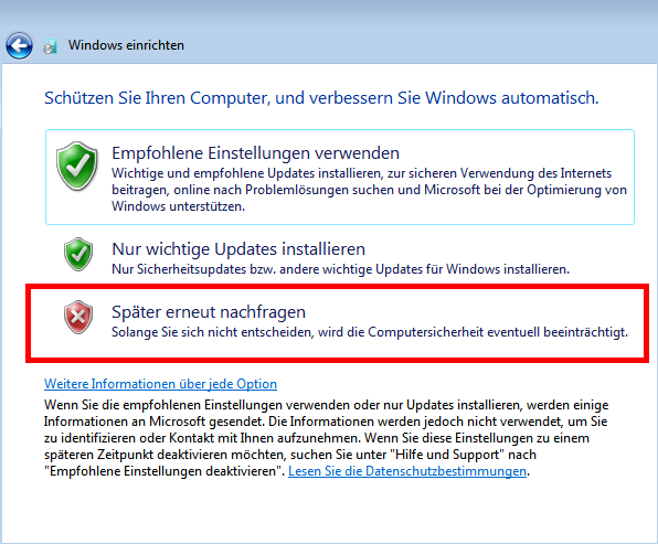

- Bei der Installation wird man nach der Update-Strategie gefragt.
Da sollte / muss man "Später erneut nachfragen" anklicken, weil sonst die unerwünschten Updates geladen werden.

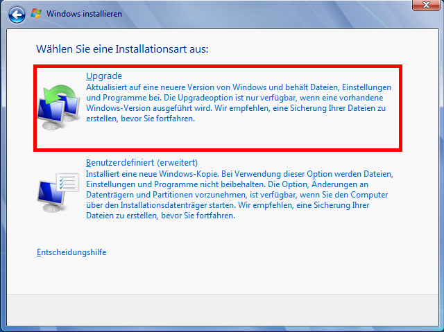

Für InPlace-Upgrade im laufenden Windows die Setup.exe der eingelegte bzw gemounteten ISO starten:
