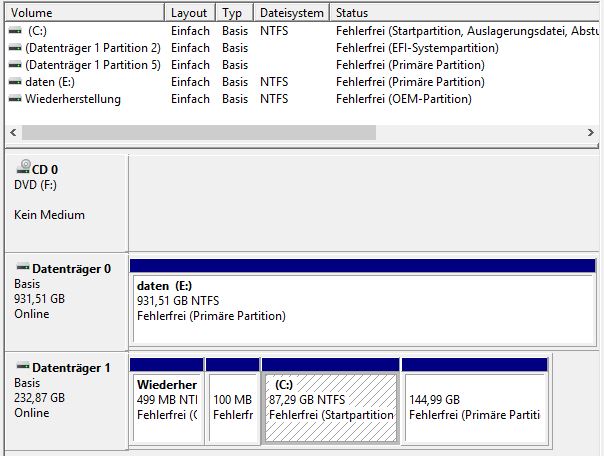

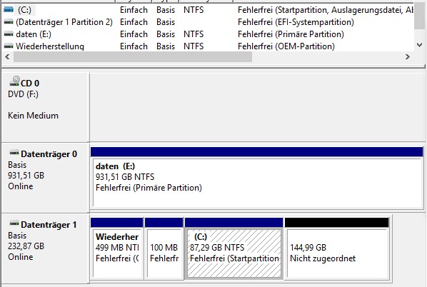

so sieht es mit der neuen ssd mit win10 aus. es wurde immer wieder gesagt, ich solle linux in den unpartitionierten bereich installieren, weshalb ich keine weitere part angelegt habe.
783856
Da taucht ja jetzt doch eine EFI Systempartition auf....?

Falls ja, soll Linux dann nun in den freien Bereich auf Datenträger 1! Korrekt?
soweit ich bisher sehe, läuft es gut, auch mein drucker, die tv-karte, viel weiter bin ich noch nicht, denn arbeiten muß ich vorerst mit win7 (also noch immer umstecken). und linux soll dazu auf dieselbe platte, wie geplant.
Gut! Ubuntu soll nun in den freien Bereich?

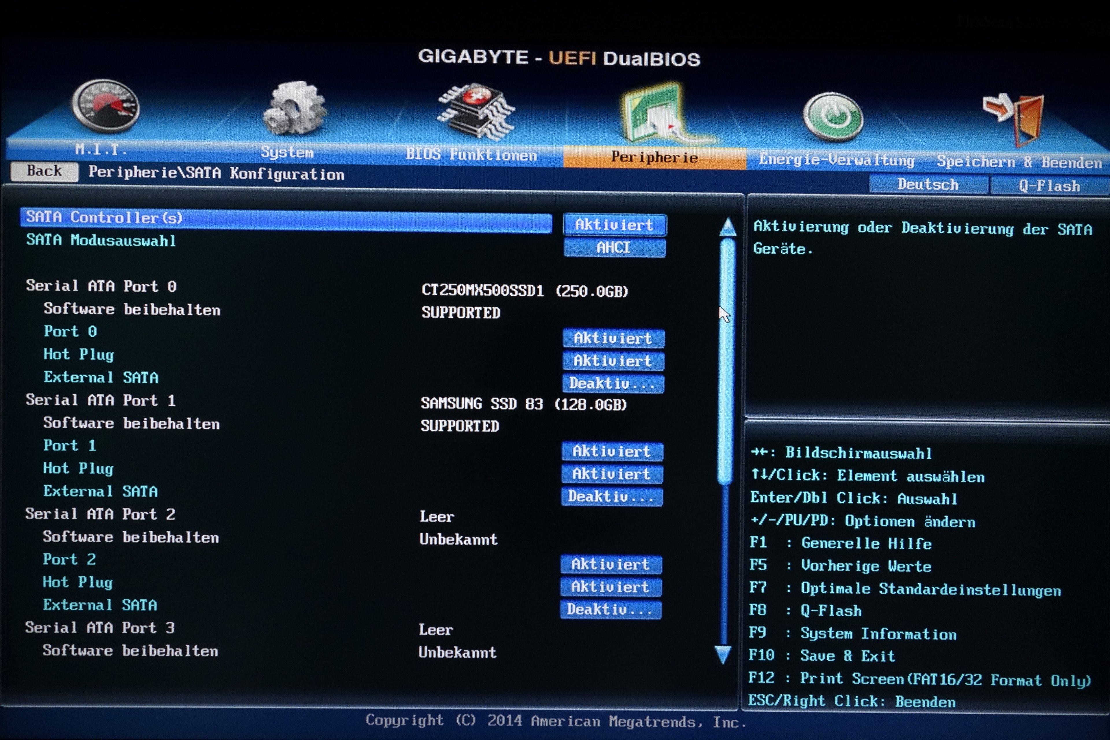

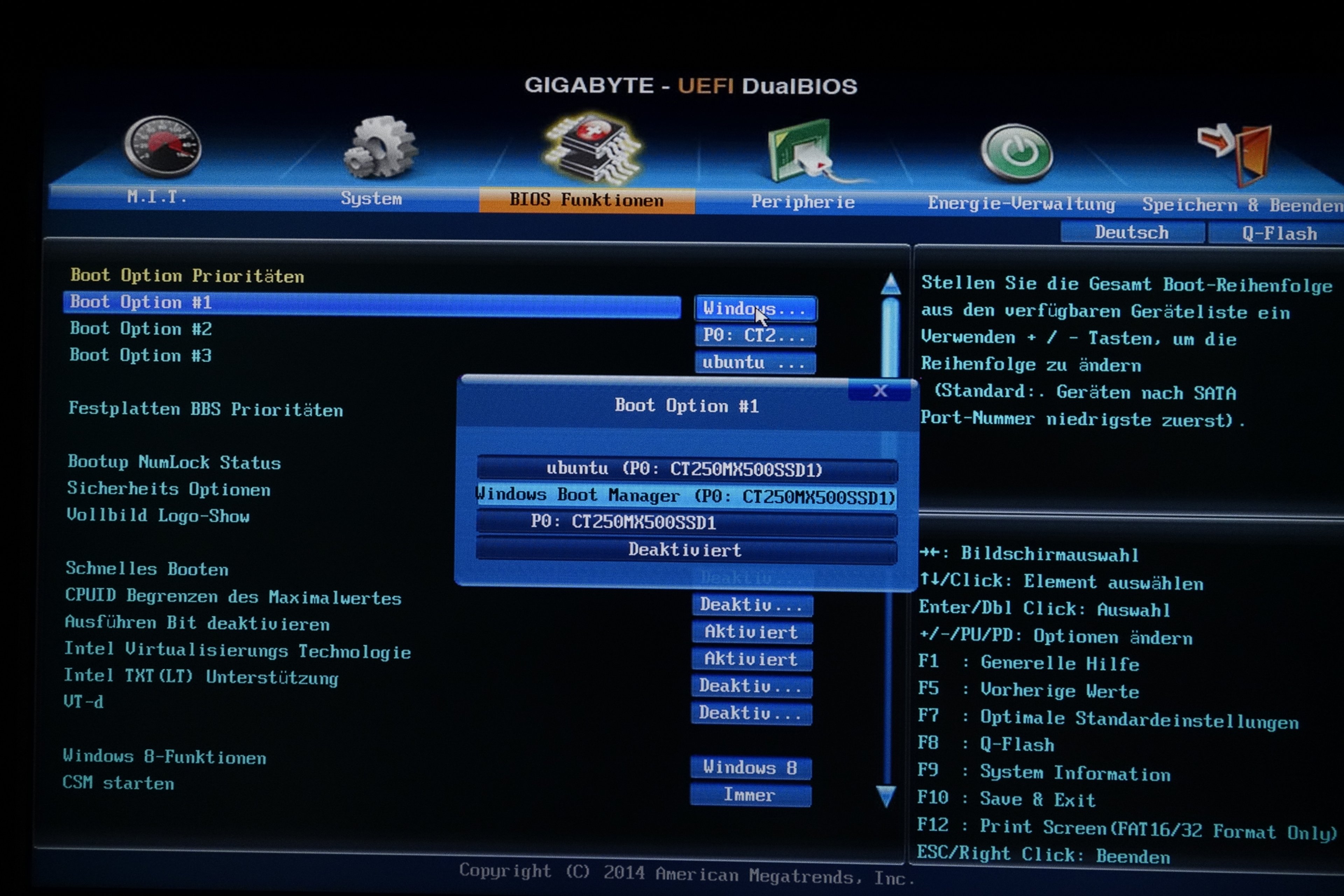

neuer tag. merci vielmals! leider noch nicht gut. alles hängt dran (natürlich ist meine alte system-ssd via sata angeschlossen). ich habe umgesteckt (hot plug aktiviert, external deaktiviert). nun tauchen weder meine daten-hd noch mein dvd-player auf. ich werde IMMER zur dt-überprüfung aufgefordert. der WBM startet nie.
wenn ich P0-ct250 starte kommt win7 (was ich überhaupt nicht begreife, das ist doch auf der anderen platte). wenn ich WBM starte kommt win10, wenn ich ubuntu starte kommt via auswahl linux, auch wenn ich dort den WBM wähle kommt win10.
sorry für die großen bilder, hab noch keine bildbearbeitung auf dem win10.

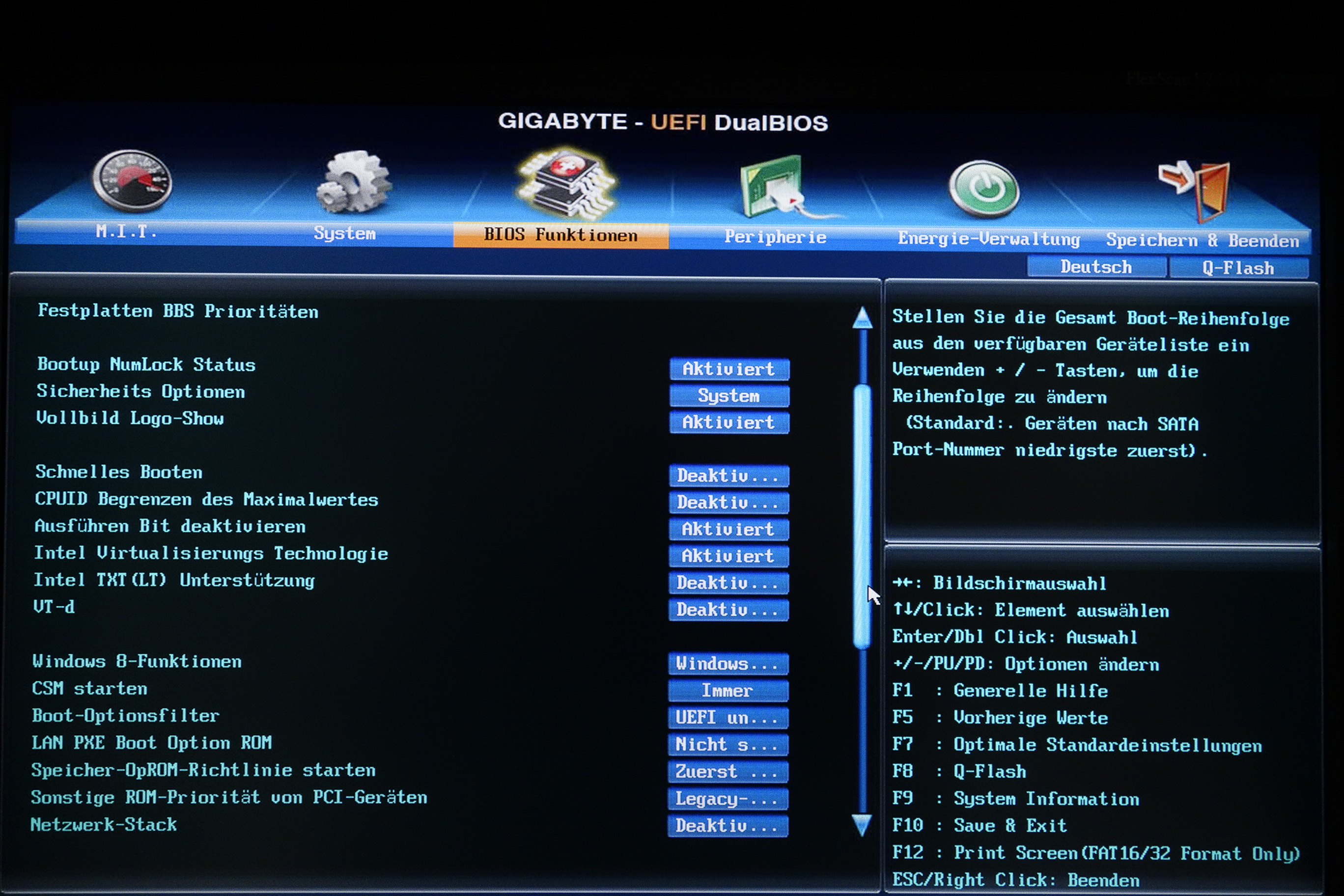

Mach doch bitte mal einen screenshot, was sich an Untermenüs auftut, wenn du unten "Windows 8 Funktionen" und "CSM starten" anklickst. Oben ist ja nur die Boot-Order. Und scrolle mal weiter runter. Da müssten eigentlich noch weitere UEFI-Boot Funktionen auftauchen. Auch SecureBoot etc. Das sind die interessanten Sachen!
Mir geht es hier darum, ob man über diese Einstellungen W7 ggf. problemlos booten kann. Ich bin aber kein Hardware und/oder Gigabyte Spezialist. Von daher stell' ich das aktuell mal nach hinten, was die HW Erkennung anbetrifft.

win8 bietet: anderes betriebssystem / win8 / win8 whql
csm: immer / nie
boot: uefi + legacy / uefi / legacy
speicher-oprom: nicht starten / nur uefi / nur legacy / zuerst legacy (ausgewählt) / zuerst uefi
secure boot + sicherer start deaktiviert
soll ich mal F7 drücken?
der stromstecker der dvd war nicht richtig drin - geht nun.
der sata-stecker der hd klemmte fest zwischen zwei anderen oben und unten - der abstand ist genau so, daß man das gefühl hat: sitzt - aber dort ist gar kein steckplatz! oh mann - kann mich nur damit entschuldigen, daß es dort weit unten und dunkel ist und meine gleitsichtbrille für genau diese situation das letzte ist ... geht also _ tschullijung 🧐
