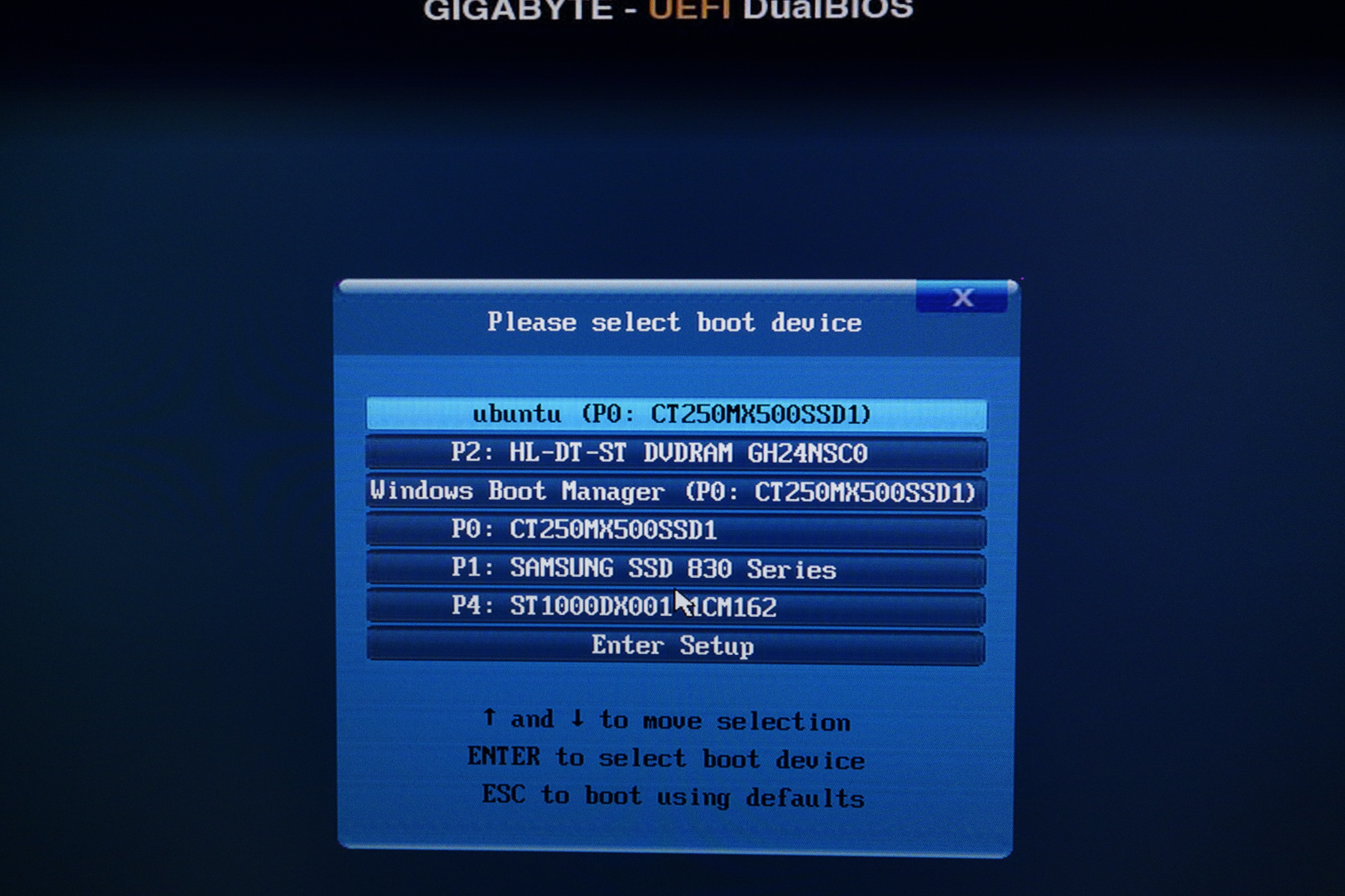

Wie du in das direkte Bootmenü des Rechners/Boards kommst, weißt du???? Nicht zu verwechseln mit den (obigen) Booteinstellungen im Set-Up!
Mit dieser Einstellung sollte dieses Bootmenü alle verfügbaren Bootoptionen der angschlossenen Platten/BS auflisten zur Auswahl. Stellt man im Set-up auf nur UEFI oder nur Legacy ein, würden die jeweils anderen nicht mehr angezeigt. Falls du also im Set-Up konsequent auf nur Legacy einstellst, müsste eigentlich Win 7 direkt booten.
Secureboot und Fastboot unbedingt auf "disabled" einstellen! Bei CSM sollte aber zumindest Secureboot eh deaktiviert sein Wichtig: In Windows 10, Fastboot auch deaktivieren, falls es aktiviert ist.
Soweit die Theorie! Die UEFI-Firmwares der Hersteller haben aber alle ihre Eigenheiten. Vor Überraschungen ist man daher nie sicher. Gemäß "try and error" ggf. mal die Optionen testen.

das direkte bootmenü erreiche ich via F12.

Ja, UEFI ist recht komplex. Und genau so viel Unsinn wird dazu geschrieben. Kommt halt immer darauf an, auf was die Empfehlungen basieren. Wer z.B. meint, die Erfahrungen mit dem eigenen Rechner könnte man verallgemeinern, ist komplett schief gewickelt. Es gibt halt einige fixe Features aber gottweißwieviele Variablen. Ab nächstes Jahr wird das noch "lustiger". Intel schafft dann die CSM-Kompatibilität ab. Sprich, es gibt nur noch UEFI. Aber das nur am Rande.

CSM
Auch hier gilt wieder, dass jeder Hersteller sein eigenes Süppchen kocht. Vereinfacht gesagt, stellt CSM diverse Boot-Modi zur Verfügung, die vom starren UEFI-Boot mit SecureBoot abweichen. Die wesentliche Unterfunktion, mit der CSM oft sogar gleich gesetzt wird, ist eben Legacy (übersetzt: Erbe). Damit simuliert die UEFI-Firmware das klassische BIOS. Man hat das bei Einführung von UEFI auf Druck von Microsoft einfügen müssen, damit die alten Gewohnheiten und Erfordernisse nicht von heut auf morgen nicht mehr anwendbar sind. Mittlerweile ist es an sich überflüssig geworden. Viele Nostalgiker wollen aber partout nicht darauf verzichten......!?

guck mal bitte hier:
das ist doch so nicht ok! der WBR bringt nur win10, ubuntu bringt nicht direkt ubuntu, sondern die auswahl ubuntu/wbr etc, aber vor allem: P0 bringt win7, genau wie P1, wobei P0 als ct250 (die neue 250er-ssd) angezeigt wird, aber in wirklichkeit ja P1 ist, also die samsung-platte. wenn wir das i.o. bringen löst sich vielleicht die chkdsk-problematik ...
Das sind die UEFI-Systeme! Und ja, das ist normal so wie du es schilderst.
Das sind dann die MBR-Einträge.
Ja, komisch! Mir fehlt aber die zündende Idee. Bootscript hat keine MBR-Einträge auf der 250er angezeigt. Als Nachtrag noch dazu, Boot script sagt nicht "kein Bootloader" sondern "no known Bootloader". Das ist was anderes. Fehler von mir! Ein Eintrag auf der 1TB existiert aber dennoch.
