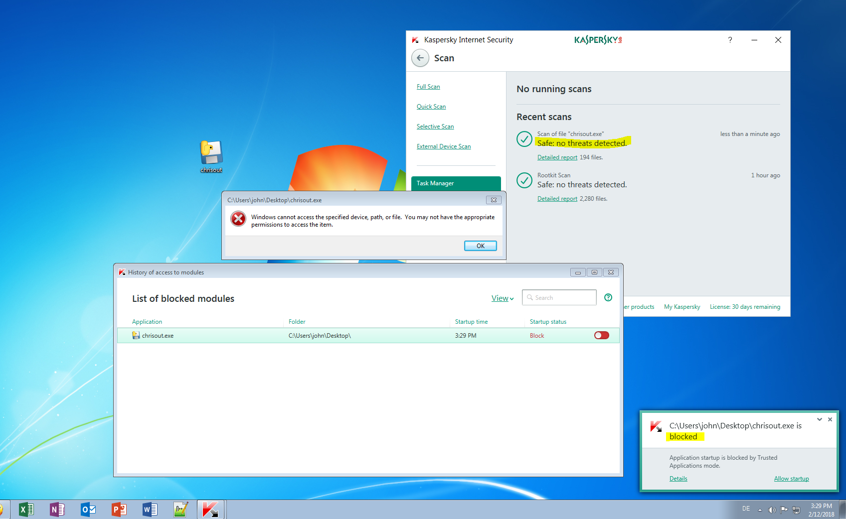

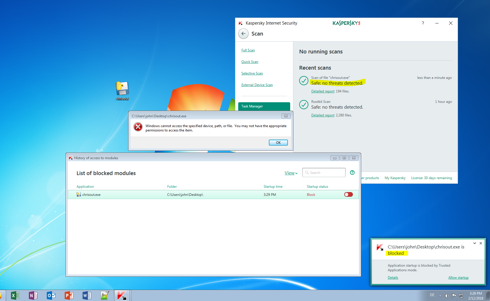

Weil es gerade zum Thema passt: In ihrer Internet Security Suite haben sie ein interessantes Feature eingeführt Modus für vertrauenswürdige Programme. Das ist quasi ein Applocker der mit Threat Intelligence gesteuert wird. Applocker gibt es unter Windows ja schon lange aber kaum jemand verwendet ihn, vorallem nicht im privaten Umfeld. Die Konfiguration ist einfach sehr aufwendig. Kaspersky verwendet den Ansatz: ein Executable dass in ihrem Threat Intelligence Netzwerk nicht als "known-good" eingestuft ist darf nicht starten ohne explizite Bestätigung vom Benutzer. Ich finde das ist ein intelligenter Mittelweg aus Sicherheit und Benutzbarkeit um unbekannte Schadsoftware zu erschlagen. Ich habe den Modus seit ein paar Wochen aktiviert und noch keine false-positives (aber auch noch keinen Fund).
Für leicht fortgeschrittene bis Experten mMn ein Feature das man mal ausprobieren sollte nachdem der Konfigurationsaufwand fast null ist.
Falls es jemanden interessiert, gerade einen Test für das besagte Feature abgeschlossen.
Hab Malware mit AV Evasion erzeugt (HTTPS Reverse Shell encoded) welche Kaspersky nicht erkennen konnte, Scan der .exe zeigte CLEAN an.
Start der unbekannten Malware wurde nicht zugelassen ohne Prompt Bestätigung.
