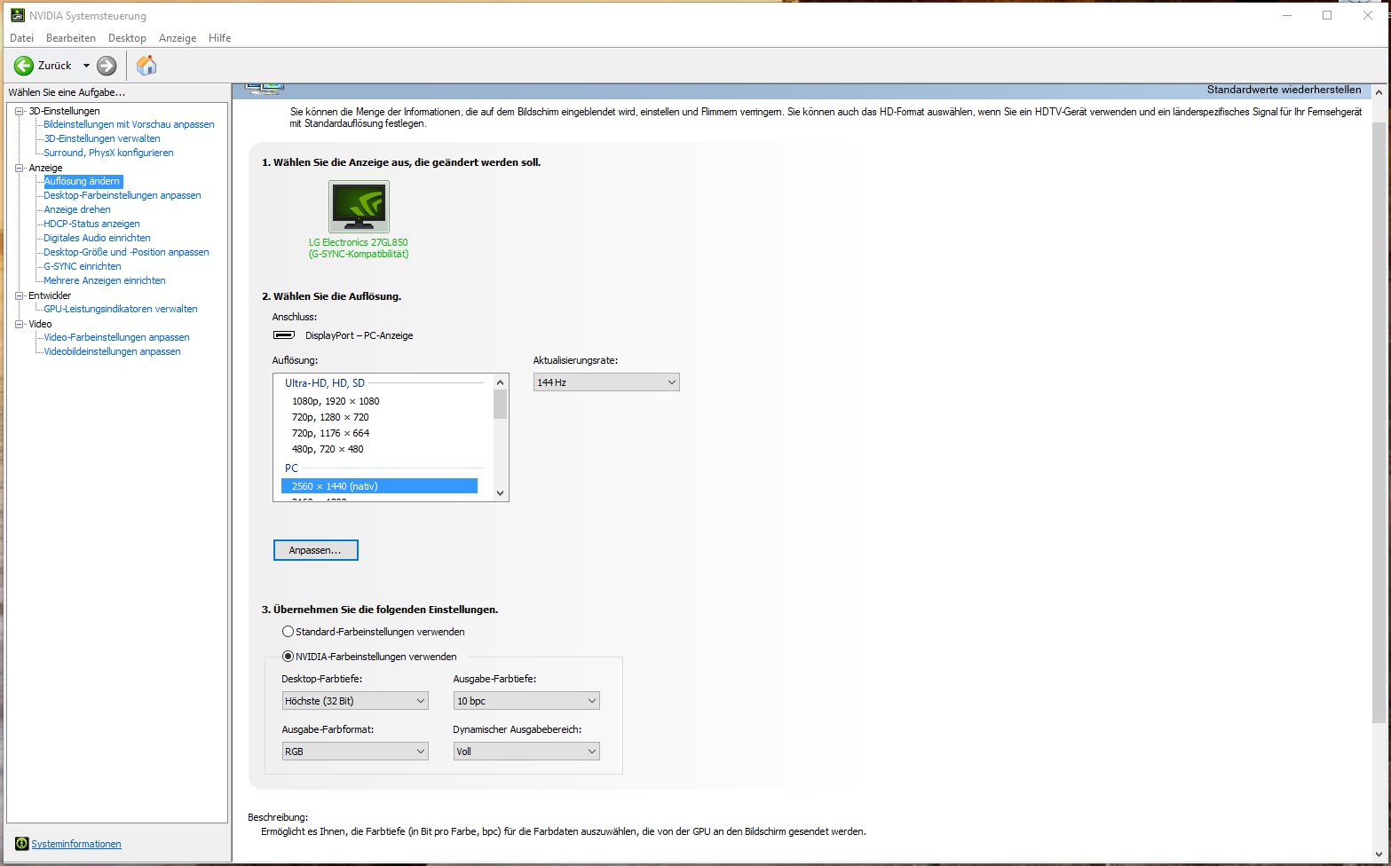

Wenn ich unter Windows 10 die HDR-Funktion in den Einstellungen aktiviere, bekommt mein Desktop einen Grauschleier und zeigt nur noch ganz blasse Farben. Was mache ich falsch?
Win 10 20H2 mit allen Updates, RTX 2080 Super mit aktuellem Treiber, LG 27GL850-B via Displayport.

Welcher Farbraum ist denn im nVidia Treiber eingestellt ?
10Bit muss dein Panel ebenfalls darstellen.
@R4ID Also im nVidia Treiber sind 10Bit eingestellt, das Panel des Monitors auch unterstüzt 10 Bit (8bit +2bit mit FRC)
Trotzdem ist das Bild nach Aktivierung von HDR wie ausgegraut und mit ganz blassen Farben...
@ermel83
Stell mal das Farbformat um auf YCbCr 4.4.4
Quatsch. Das liegt am falschen Dynamikumfang.
Der Monitor muss auf "reduziert", "limitiert", "begrenzt", oder "eingeschränkt" beim Dynamik-Umfang eingestellt werden.
Windows 10 gibt HDR (bei aktivierter HDR-Darstellung im Anzeige-Menü) nur mit begrenzten Dynamikumfang aus.... Unabhängig davon, was im Grafik-Treiber eingestellt ist.
Aber auch mit begrenztem Dynamikumfang stimmt irgendwas nicht mit der HDR-Wiedergabe. Immerhin sieht dann die Benutzeroberfläche nicht mehr so seltsam blass aus.
@Master_Chief_87
War das nicht nur ein Problem bei Verwendung von HDMI ?
Da Windows dann dachte es wäre ein TV und nicht Monitor.
@R4ID Also YCbCR 4:4:4 ändert am Grauschleier auch nichts, das Bild wird lediglich allgemein heller.
@Master_Chief_87 Solch eine Option finde ich bei meinem Monitor leider nicht...
Via HDMI wird auch treibermäßig immer ein TV erwartet.
Hier sollte man bei einem PC-Monitor, im Grafikarten Treiber den PC-Standard "Full RGB" wählen.
Bei AMD ist das, dass "Pixeformat", bei Nvidia der "Dynamische Ausgabebereich".
Am besten einen PC-Monitor per DVI bzw. Displayport anschließen.
