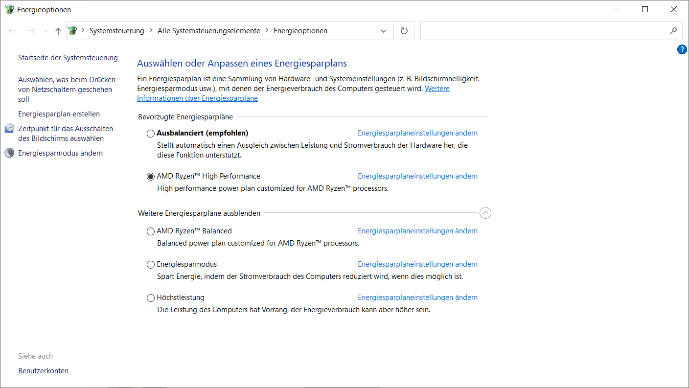

Hast du irgendeinen Energiesparmodus an?

Nein, habe das Ryzen High Performance Profil geladen.

Stell auf Standard. Ausbalanciert. Das sollte schon reichen.

Ok, jetzt mal im Ernst. Ich habe es umgestellt und die CPU ist von 1,2 Ghz direkt auf 4 Ghz hochgesprungen. Was zur Hölle lädt Windows da für Energieoptionen? Bzw warum lädt Windows einfach alle x Neustarts nicht das, was es eigentlich laden sollte?
Naja, Fehler ist nun eingegrenzt... Nun die Frage, wie damit umgehen?
Die Zustatztreiber von AMD sind... nicht so toll. Du kannst diese Profile ignorieren. Die Windowsprofile für die Energieverwaltung reichen. Hab schon ein paar AMD Rechner gebaut und die hatten oft derartige Probleme.
Das BIOS aktualisieren, Standardenergieoptionen einstellen und im BIOS die entsprechenden Energiesparoptionen einstellen. Das löst viele dieser Probleme. Windows macht das im Normalfall alles korrekt.
Dann lag ich ja mit meiner Vermutung richtig. ;) Tja, das ist eines der Geheimnisse, die bisher keiner so ganz durchdrungen hat, wie sich diese Energieoptionen so genau ergeben. Ich hätte an Deiner Stelle eben auch erstmal das AMD Ryzen Highperformance Profil gewählt. Das gleiche Problem haben wir bei manchen Dell Notebooks, wo ähnliches passsiert. Wählt man das Profil des Herstellers, taktet die CPU irgendwie runter, nimmt man - wie von S.V.K. korrekt empfohlen - läuft es plötzlich performanter.
Es gibt in den erweiterten Einstellungen noch mehr Möglichkeiten, wo man das Profil genauer verfeinern kann. Da kommen sich manche Einstellungen unglücklicherweise in die Quere, und das verhindert das Hochtakten oder eben sogar das runtertakten.
