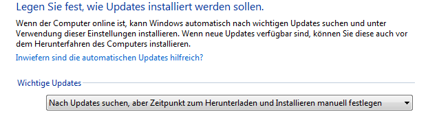

Das wäre vielleicht die passende Einstellung gewesen, bringst aber nur wenn es von Anfang an aktiviert ist, da man so manuell selektiert was geladen und installiert wird:
@Yuuji:
Sofern Du diese bereits hast ausblenden lassen, werden Dir diese Updates weder angeboten noch sind diese Updates auf deinem System bereits heruntergeladen worden. Das wird sich, solange Du diese Updates ausgeblendet lässt, auch nicht ändern.
Es besteht also kein Bedarf diese Updates löschen zu wollen, weil es auf deinem System keine dementsprechenden Dateien existieren sollten, die überhaupt gelöscht werden könnten.
Oder meinst Du ein bestimmtes Update wie beispielsweise die Dateien für das Upgrade?
Generell kannst Du solche Dateien und heruntergeladene Updates mit der Datenträgerbereinigung -> Systemdateien löschen entfernen
Gruß St. Clair

Die Updates(14) sind schon ausgeblendet und die bleiben auch so.
WinUpdate ist richtig eingestellt(@0ri0n).
Das mit WinSxS ist mir bekannt und Datenträgerbereinigung wird auch durchgeführt.
