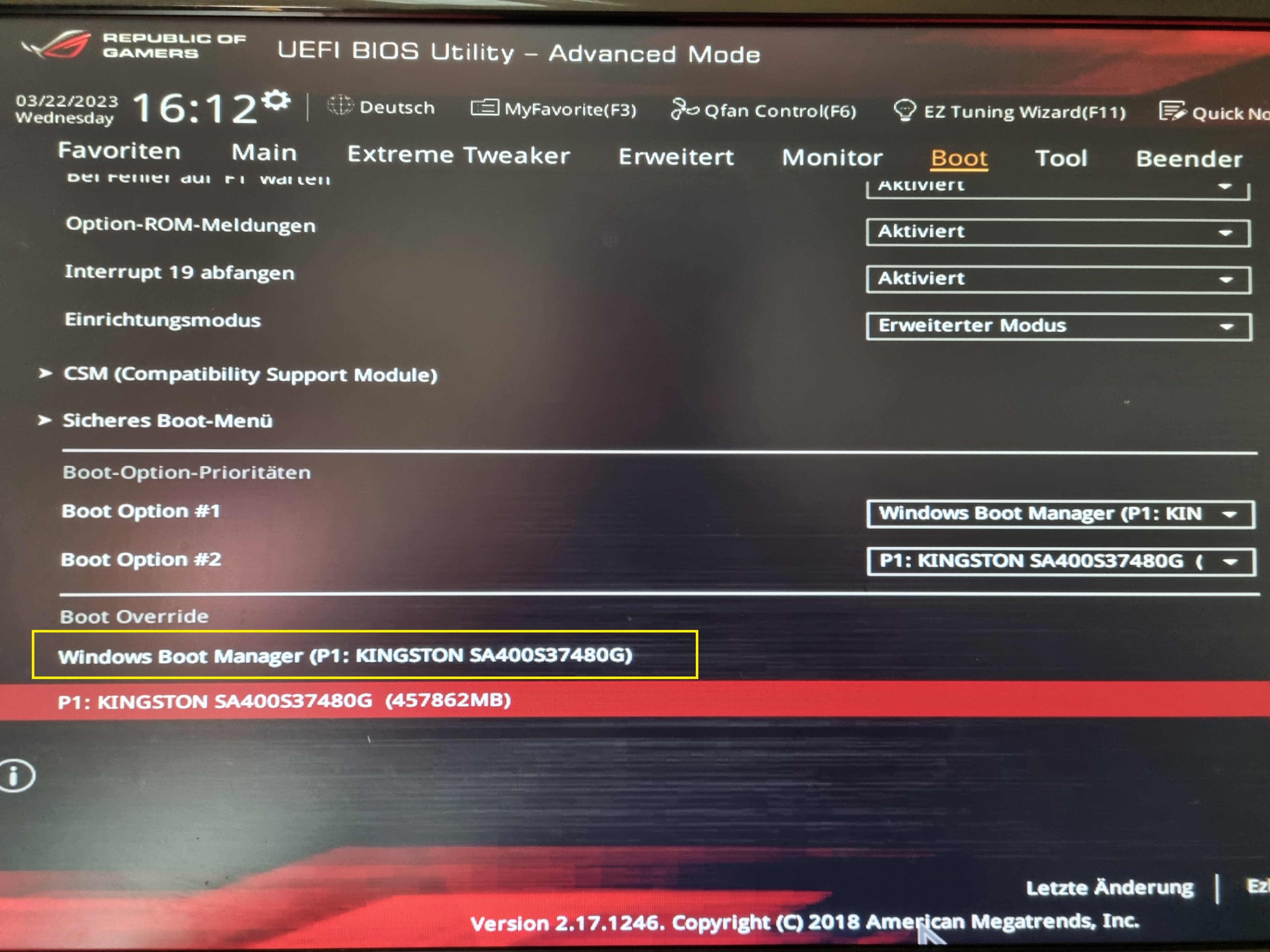

Ich habe einen neuen PC installiert aber die SSD bzw. Das starten von Windows funktioniert nicht richtig. Ich habe im BIOS
2 möglichkeit zur auswahl:
Egal welche reihenfolge ich wähle, kommt nach dem neustart folgendens Bild:
Wenn ich zurürck auf dem BIOS gehe und manuell das hier drücken:
dann Startet windows automatisch, es kann aber nicht sein das ich jeder mal ins BIOS gehen muss und windows manuell starten muss.
Und wie schon bereits erwähnt, egal welche reihenfolge ich beim BOOT Option wähle, ich lande immer beim 2ten Bild mit dem American megatrends.
Weiss jemand an was es liegt?
Grüsse

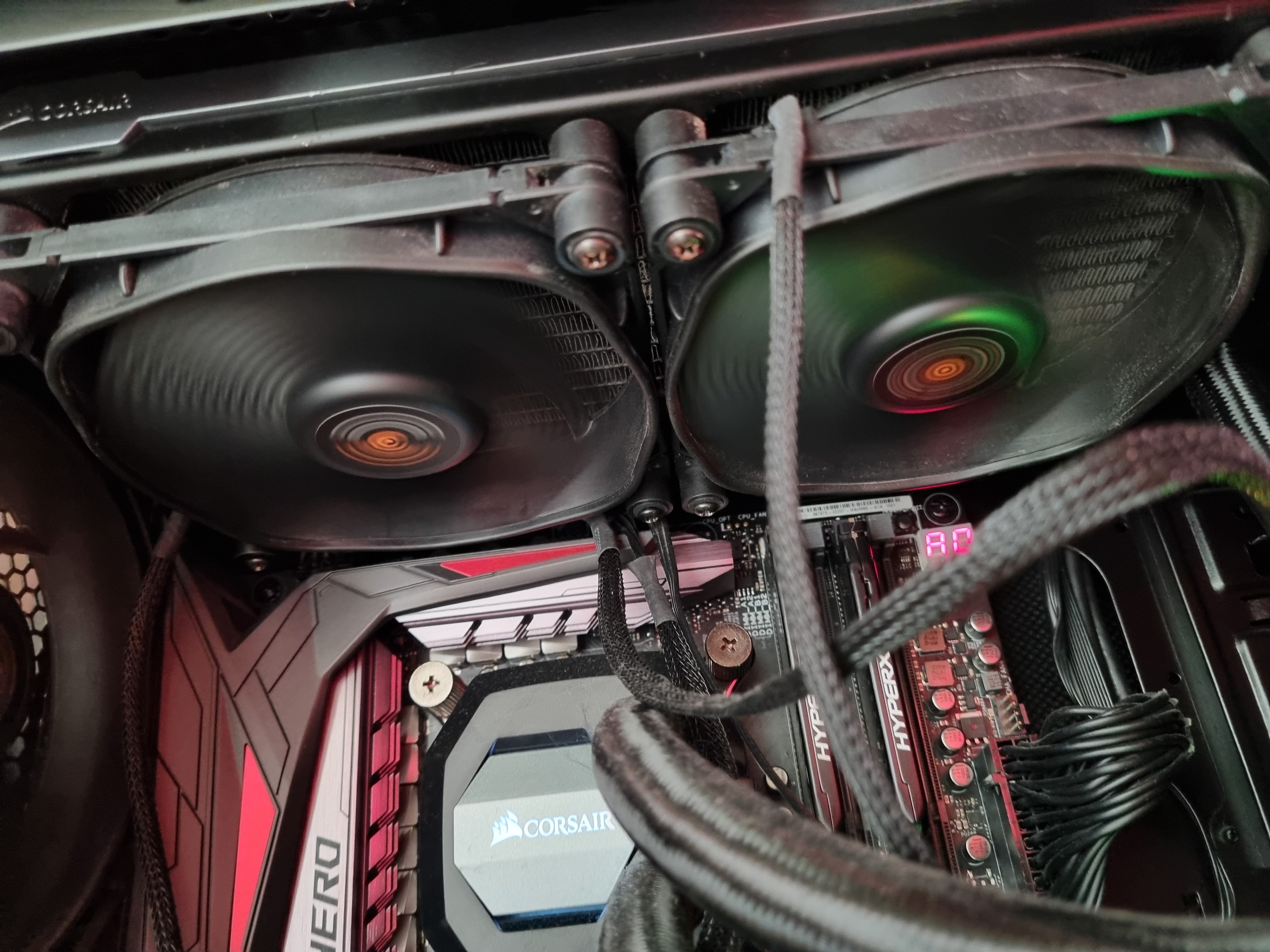

in wiefern hängt das mit dem Boot vorgang zusammen?
Vorletzte Zeile in Deinem Bild #2
solange das Board kein Signal von dem FAN für deine CPU bekommt, will es deine Hardware schützen und macht nicht weiter. Also prüfe mal die Steckkontakte und die Beschreibung im Handbuch.

also die lüfter laufen
Ich bin mir nicht sicher: aber hast du eine Wasserkühlung verbaut? Dann könnte es ja sein, dass die WaKü den CPU_FAN-Anschluss blockiert, der sich üblicherweise an der oberen Kante eines Mobo befindet, also oberhalb der CPU ("nördlich"). Mir scheint aus deinem Bild in #7 hervorzugehen, dass der Stromanschluss der gezeigten Lüfter nach unten läuft ("südlich"), also an andere geeignete Stromanschlüsse. Aber das BIOS verlangt (siehe Bild 2 im Eröffnungspost), dass der CPU_FAN benutzt wird.
Also müsstest du die Lüfter anders am MoBo anschliessen.
Er braucht eigentlich nur CPU_FAN deaktivieren im BIOS. Dann sollte es klappen und nix ist umzustecken.
Reaktionen: cyberpirate, fremder1970 und Restart001
RAM steckt übrigends falsch - ist in A1/B1 gehört aber in A2/B2.
