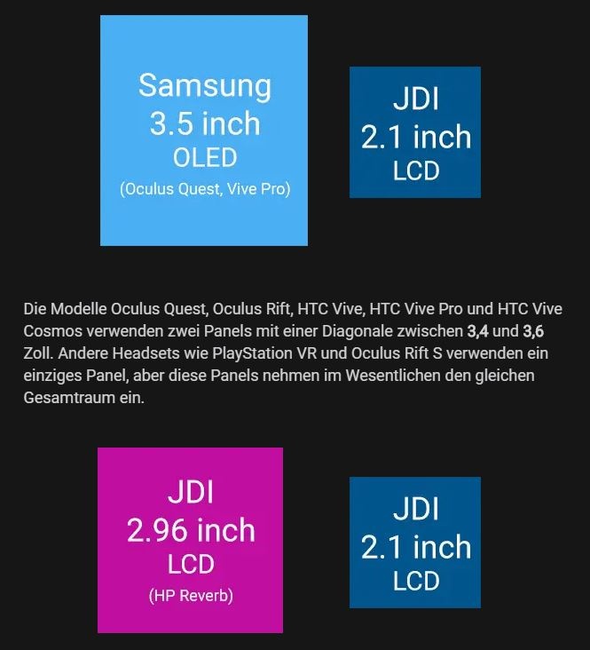

Laut R2VR nutz die Reverb ein kleineres Display von Japan Display.

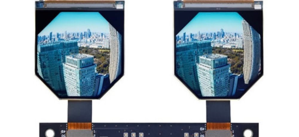

ok, das ist natürlich was anderes, wenn der Rand quasi hervorgehoben ist durch ne konstant leuchtende äußerste Pixelreihe. Ich schätze mal die reverb hat die Displays nicht maskiert, also per Software aberundet die Ecken deaktiviert. So macht die Pimax das jedenfalls, auch bei max FOV. Der Sweviver hatte mal die Linsen entfernt und diese Maskierung gezeigt.
Meinst du das so wie bei den Japan Displaxs zur den PSVR2 Spekulationen vor kurzem?
Ne, bei der Reverb sind die Displays einfach kleiner und im Ritter Sport Format.

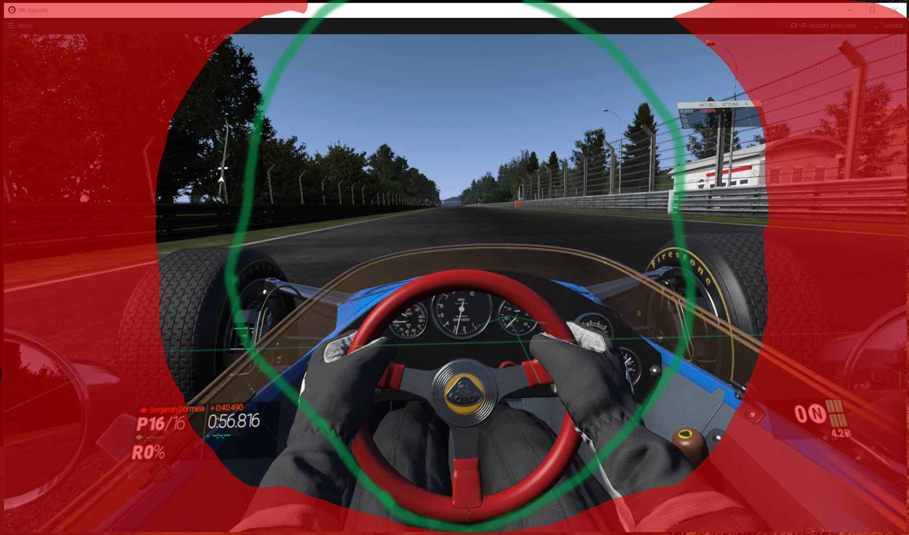

bei der DPVR hab ich - mit Photoshop und 20mal Brille auf und absetzen dieses Bild gezeichnet:
BILD LINK
ich geh mal davon aus, das Steam bei der Bildschirmanzeige die Pixel anzeigt, die auch gerendert werden
(und nicht für die Bildschirmanzeige ein extra Bild rendert)
seit dem kürzlichen STeamupdate werden die Bilder beider Augen ineinener verschmolzen, damit man links und rechts richtiges FOV hat..
also alles was rot makiert ist, kann man im Headset nicht sehen..
nur das was innerhalb des grünen Kreises ist ist innerhalb des Stereo-Overlap
(außerhalb des grünen Kreises ist somit alles deutlich schlechter zu erkennen)
also man sieht auf dem Bild, dasss wirklich sehr viele Pixel für nix gerendert werden
wenn man die roten Bereiche mit nicht-rot vergleicht scheinen es ja schon fast 50% der Pixel zu sein !
wenn man die Brille mit GEwalt an den Kopf drückt, unangenehm fest, und dann verschiebt (um zu versuchen mti einem Auge Displayrand zu sehen) erkennt man das es auch in der Praxis tatsächlich so ist, hier sehr sehr viele Pixel eigentlich gerendert und angezeigt werden, man sie aber nicht sieht, weil Abstimmung Linsen <-> Display nicht passt
die Reverb scheint das ja besser zu machen, die Pixel besser zu nutzen
